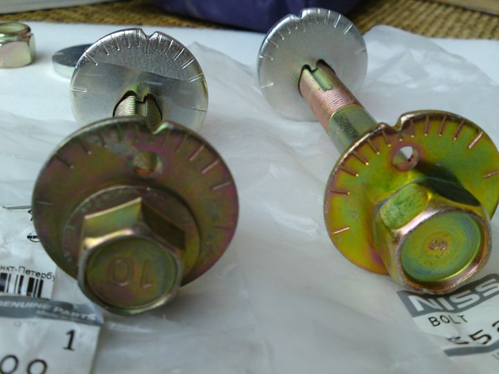

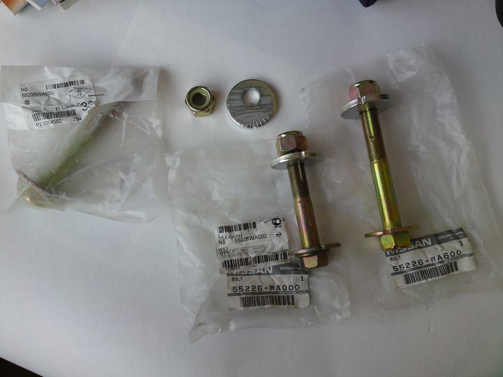

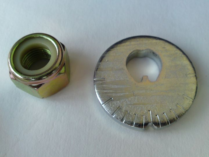

Всё посмотрел.
Слукавил не много :)
Значит так: Регулируется у нас сзади всё и вдоль и поперёк (сход развал)
Болты продаются отдельно от шайб и гаек.
Одна шайба монолит вместе с болтом, другая специальная с пазами и шкалой.
Гайки не стал в экзисте покупать, купил за копейки от жигулей( но их если честно не отличить от Японских)

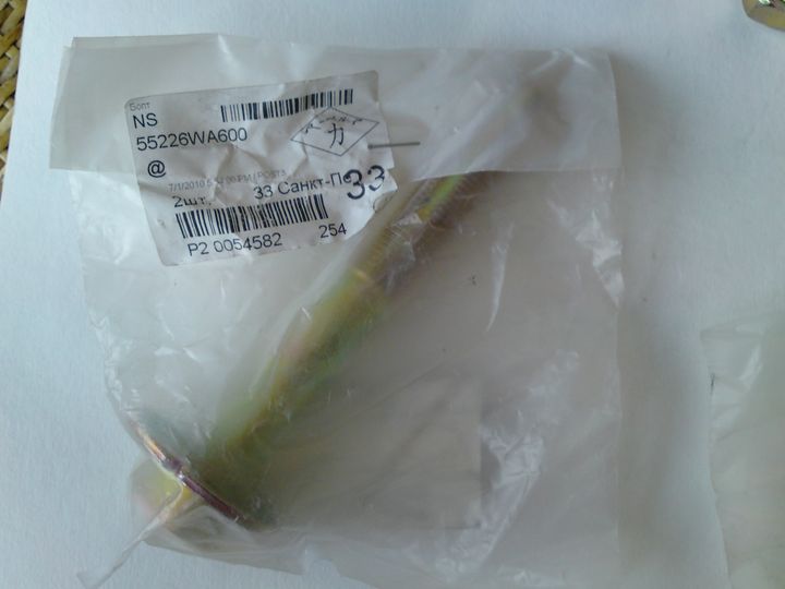

Так продаётся болт. (голый без всего)
