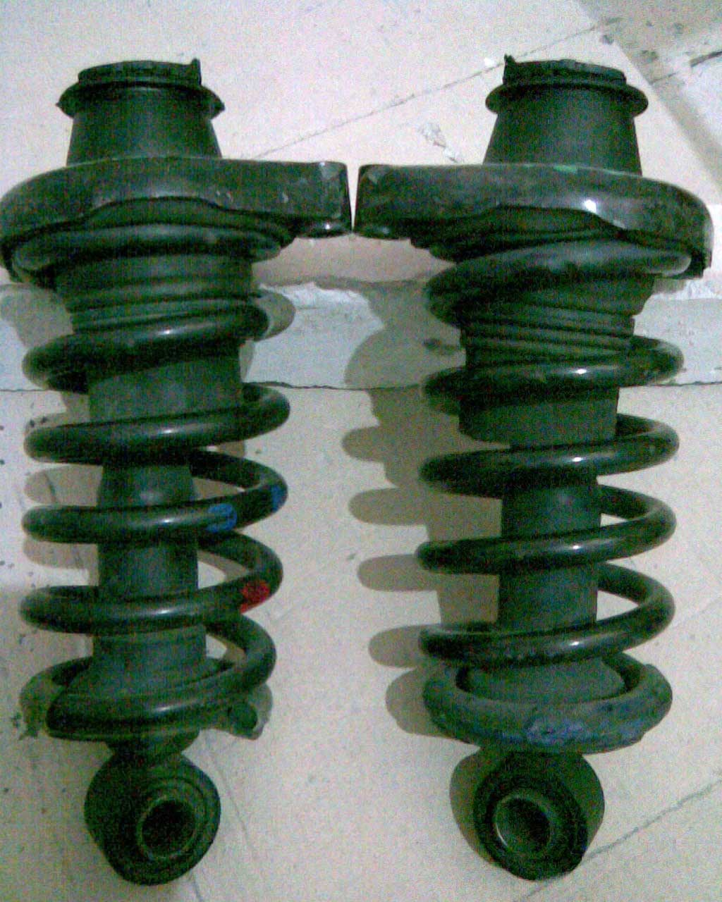

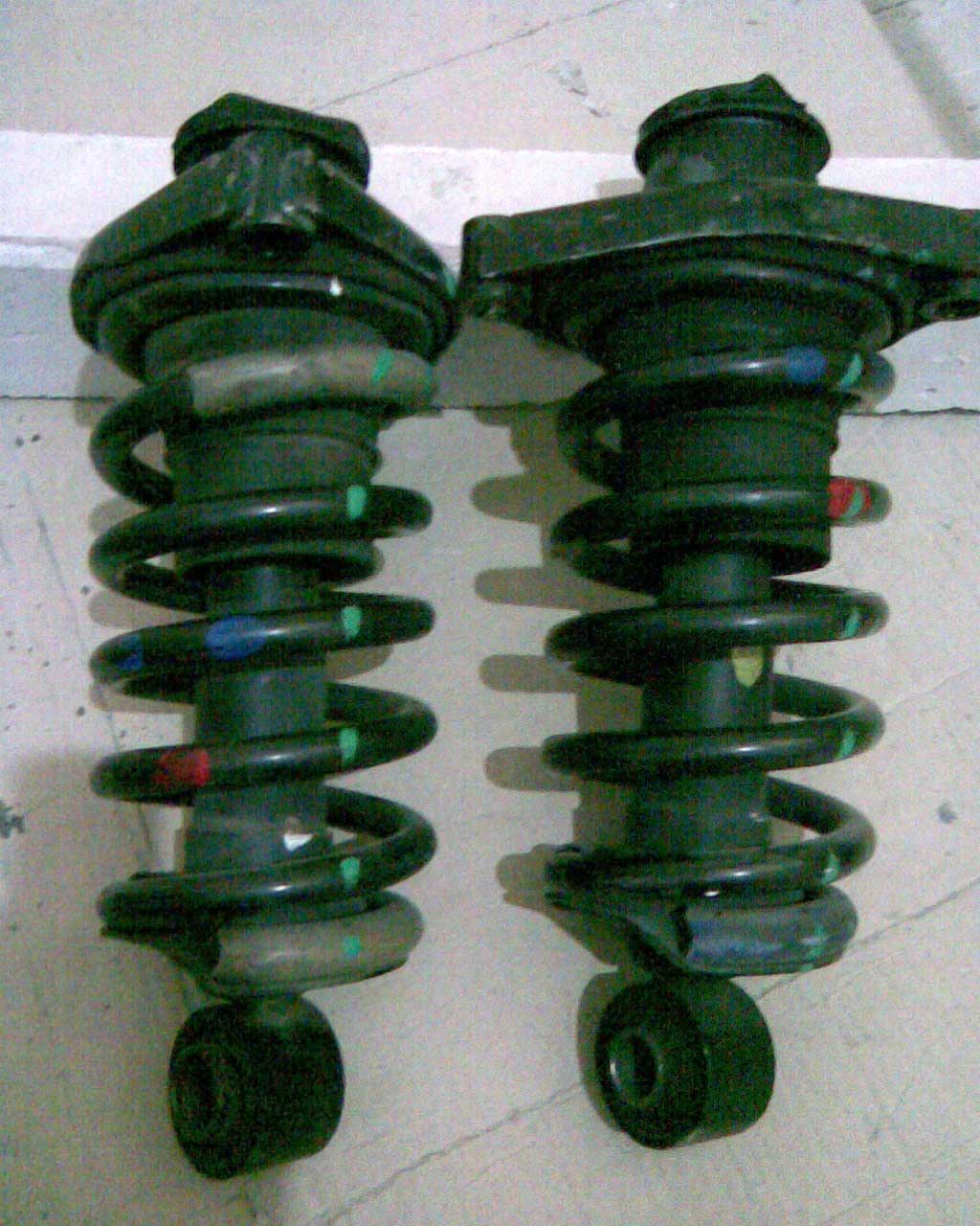

Seff Plafon писал(а):
Гм...если дело в конусности,то я это знал...если говорить о разном расположении пружины относительно этого конуса,то это естественно. Только лишь?
Снимки сделал мобильником, нормального аппарата под рукой нет :( Но различия в сборке найти можно :) Слева левая стойка, справа правая.
Комментарий к файлу: При одинаковом расположении конусов нижних втулок.
001.jpg [ 139.55 КБ | Просмотров: 8895 ]
Комментарий к файлу: При одинаковом расположении нижних чашек.
002.jpg [ 132.81 КБ | Просмотров: 8895 ]
