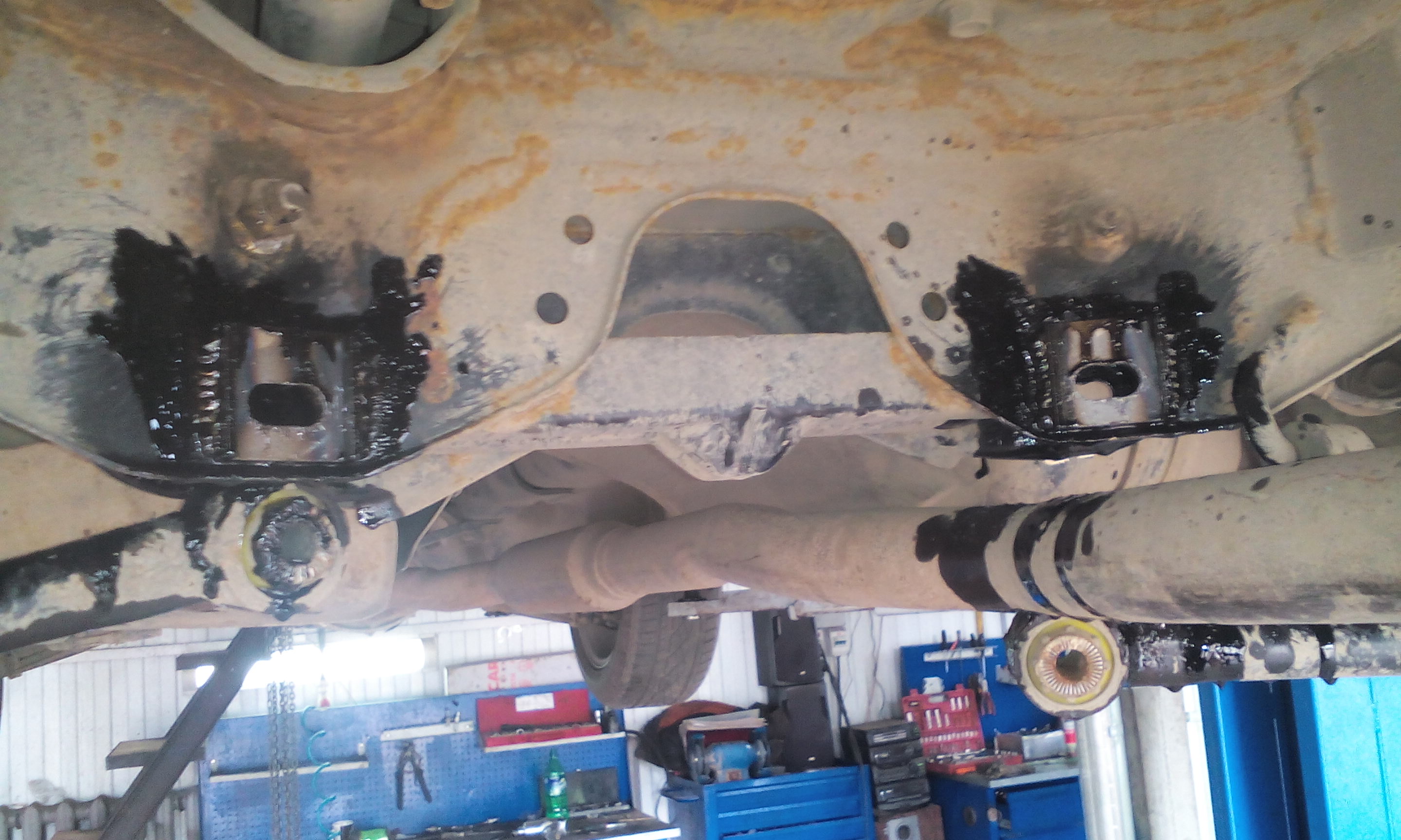

На днях занялся задним развалом, заказал на заводе шайбы с ушуами, в магазине болты эксцентрики и шайбы к ним. Развал был более -2 градусов , приварили "проставочки" и расверлили сверлом на 13 , правда чуть бак не пробили. Теперь рад как слон.
IMG_20150619_172751.jpg [ 509.19 КБ | Просмотров: 12474 ]
IMG_20150619_172737.jpg [ 585.81 КБ | Просмотров: 12474 ]
IMG_20150619_162204.jpg [ 662.31 КБ | Просмотров: 12474 ]
Nissan Avenir,2003,QR20DE/2.0л,150л.с./,CVT-M6

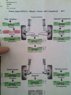

Не знаю у кого как. Были колёса немного домиком, что то около -2,0 градусов. Поменял стойки и пружины, не повлияло. Теперь поменял все сайленты на попе на полиуретан "точку опоры", сейчас приехал с развала, доволен, задний развал стал в пределах нормы
IMG_20151108_125239.jpg [ 889.16 КБ | Просмотров: 12267 ]
Nissan Avenir W11 1999г 1,8 передний привод
