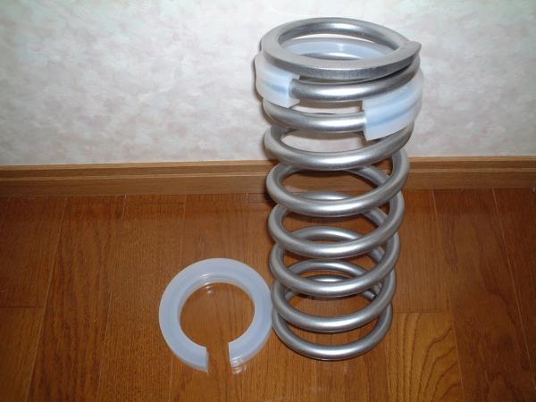

Никто не ставил на задние пружины межвитковые вставки? (Для увеличения жесткости пружин,что бы не было пробоя), а то заметил недавно у себя сзади два пассажира и все, стало пробивать на маленькой кочке, стойки сухие. Пружины сзади менял год назад. Купил новые пружины на неделе поменяю http://nissan-avenir.ru/forum/viewtopic.php?f=1&t=5180&start=30 Кстати эти вставки продают даже в Японии.

Совершенно бесполезный девайс. Один из способов отъема денег у населения.
Даже в Японии полно людей, которые ведутся на всякие "чудесные" устройства.
