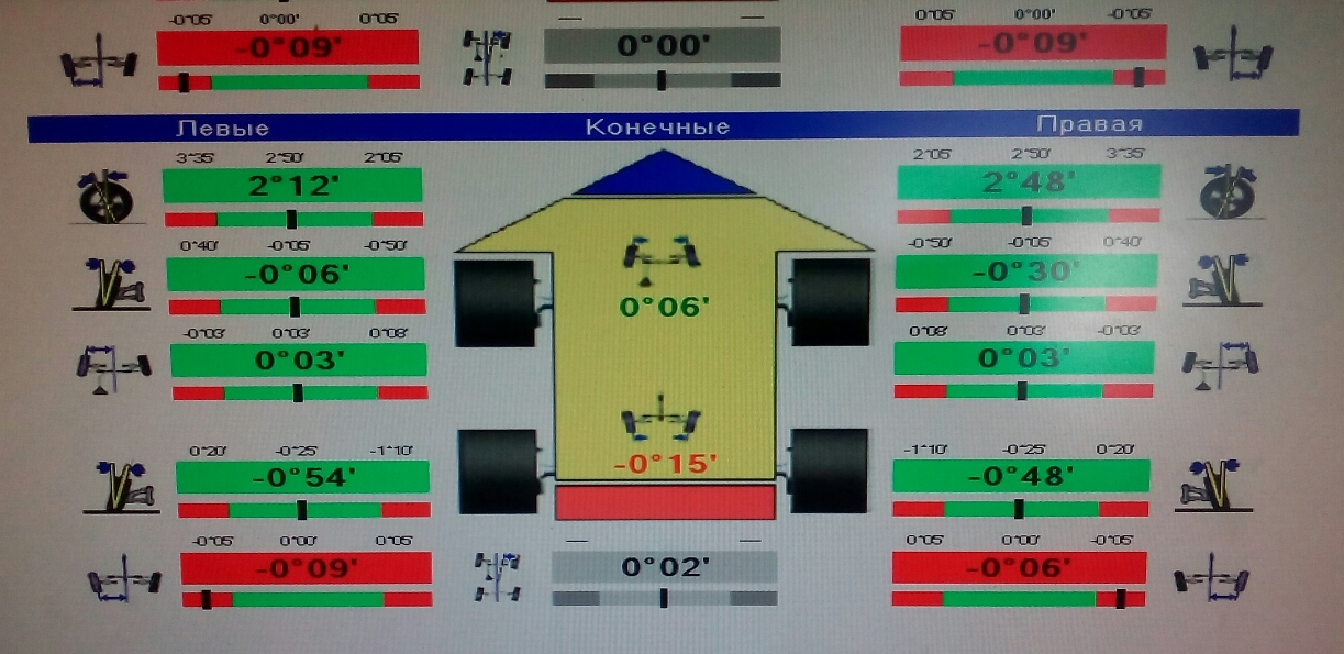

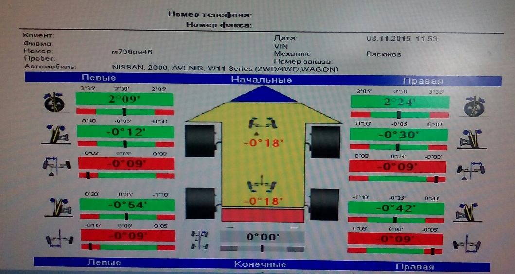

Всем привет!
Заменили мне сайленты и шаровые. Старые шаровые от фебеста еще могли походить (резинки целые, шарнир ходил с усилием), но я решил менять, т.к. новые уже были куплены. На старых маленьких сайлентах отошли резинки от втулок, большие вроде бы не сильно критично разрушены. Новые сайленты запрессовывали 10-т прессом, все село нормально! Диаметр старого сайленты примерно 38 мм (хотя по коментариям диаметр должен быть 38,5 мм), новый 38 мм. По шаровым, что старые, что новые 38 мм. Кароче, все запрессовано с натягом, ничего не болтается, варить и мазать не было необходимости ))
Единственная неприятность была в виде двух болтов у которых зализалась резьба. В магазине фиг найдешь болт на 14 с шагом резьбы 1,5. Экзист привезет через 25-33 дня - не вариант столько ждать, невзирая не цену! Благо ребята нашли подходящие болты и проблема решилась!
После замены пропали пинки в руль при проезде ям и лежачих полицейских, новый фебест тож по началу вызывал положительные эмоции...буду наблюдать...
Цена вопроса замены 2 т.р.
Ну и наконец-то сделана регулировка передней подвески :yahoo:
IMG_20151108_114607.jpg [ 460.03 КБ | Просмотров: 20464 ]
IMG_20151108_114619.jpg [ 532.62 КБ | Просмотров: 20464 ]

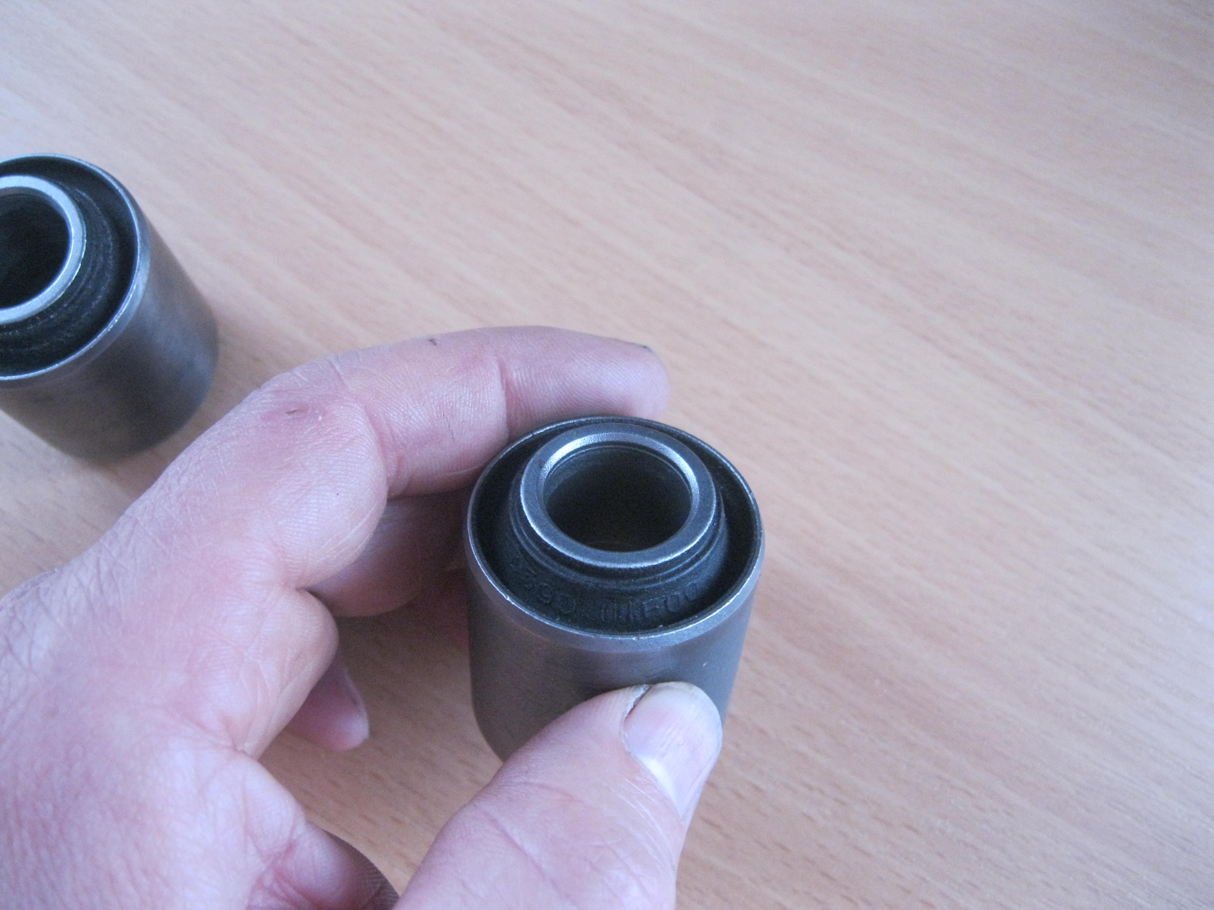

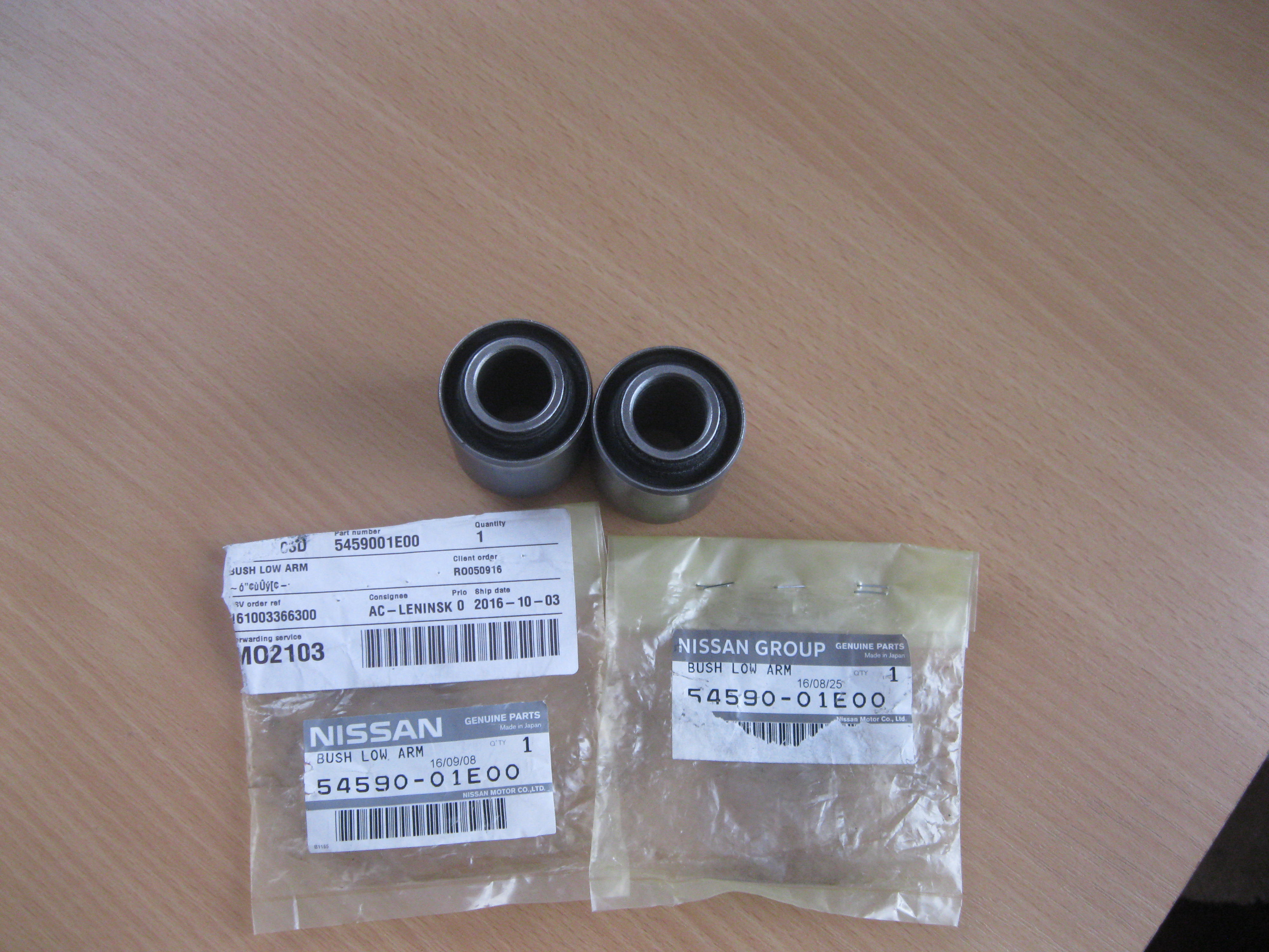

всем привет. пришли сб оригинал ,после многолетнего опыта замены сб разных фирм раз в год,решил попробовать эти. на одном номера еле видны ,короче весной поставлю посмотрю. цена 1700 за пару.
IMG_4607.JPG [ 992.72 КБ | Просмотров: 20024 ]
IMG_4614.JPG [ 1.29 МБ | Просмотров: 20024 ]

Как оригиналы малых сб? Вижу давно ставил, Еще ездишь на них? Какие впечатления, пробег?
Задолбал китай, лучше заплачу в два-три раза больше за оригинал, и пробег будет в два три раза больше (надеюсь).
СообщениеДобавлено: 13.09.2018 03:48
Оригиналы ставил в первую замену.
Нынче поменял на полиуретан.
Специально отматывал тему назад, чтобы вспомнить свои ощущения от замены.
Так вот, что тогда, что сейчас, снятые оригинальные сайленты не выглядели уставшими, трещин не было. Однако поведение машины на трассе при сильных порывах ветра оставляло желать лучшего...
Как тогда, так и сейчас, поведение автомобиля после замены сайлентов стало безупречным. Однако у полиуретановых сайлентов потенциально может быть ресурс больше, особенно если применять новые версии, в которых втулка не приклеена к полиуретану, а запрессована и проворачивается при больших ходах подвески. Такие сайленты на наш кузов есть, стоимость их в разумных рамках. Имеет смысл попробовать.
Поздно узнал о них, иначе уже на них бы и ездил.
