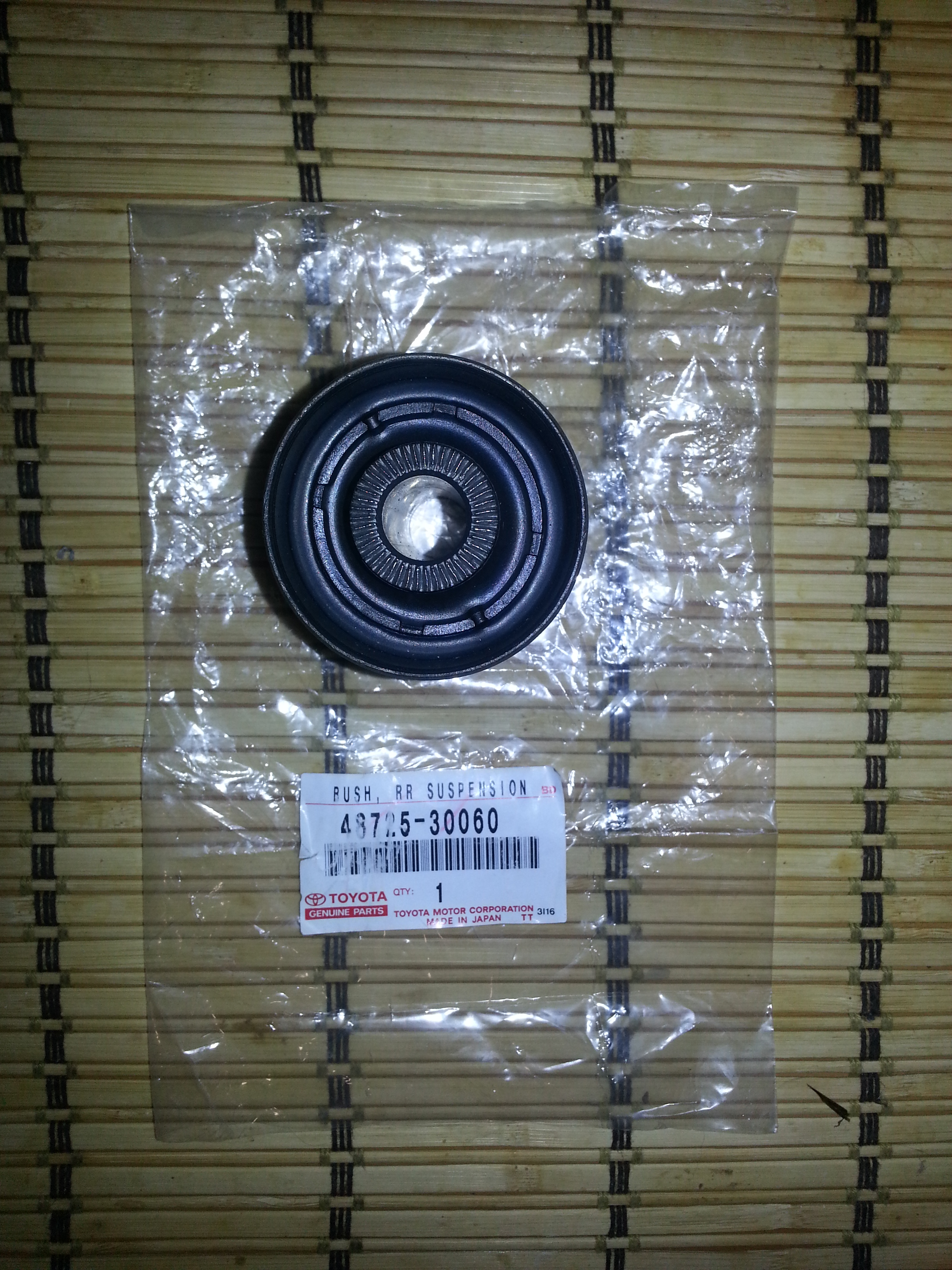

Вот нашел! Ориг номер 48725-30060 краун это а не креста. Вот картинка
Купил тоётовский оригинал,посмотрим как они себя поведут,поставлю только весной.
Вот пришли,они оказывается целиком по окружности залитые.
20131205_180353.jpg [ 2.8 МБ | Просмотров: 7876 ]
СообщениеДобавлено: 05.12.2013 20:20
ну да! а в центре еще промежуточная обойма металлическая

А тем временем в ожидании размеров....Выдержка с кроун клуба....Наружный диаметр разно переменный: в центре 57,8 ближе к торцам 58,4мм, внутренний диаметр 14 мм....
