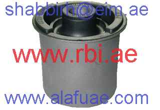

Andruxa писал(а):
MooN 31 писал(а):
Андрюх,напиши номер его.
T25870B
Андрей,это он?
CImage.png [ 93.49 КБ | Просмотров: 8573 ]

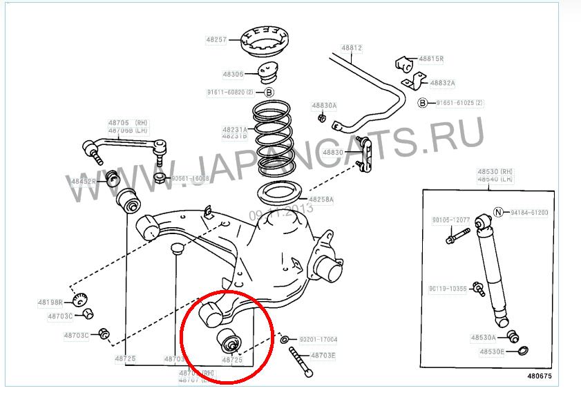

СообщениеДобавлено: 09.11.2013 06:44
Наверное, в оригинальном каталоге не смотрел.
СообщениеДобавлено: 09.11.2013 06:48
Вот нашел! Ориг номер 48725-30060 краун это а не креста. Вот картинка
