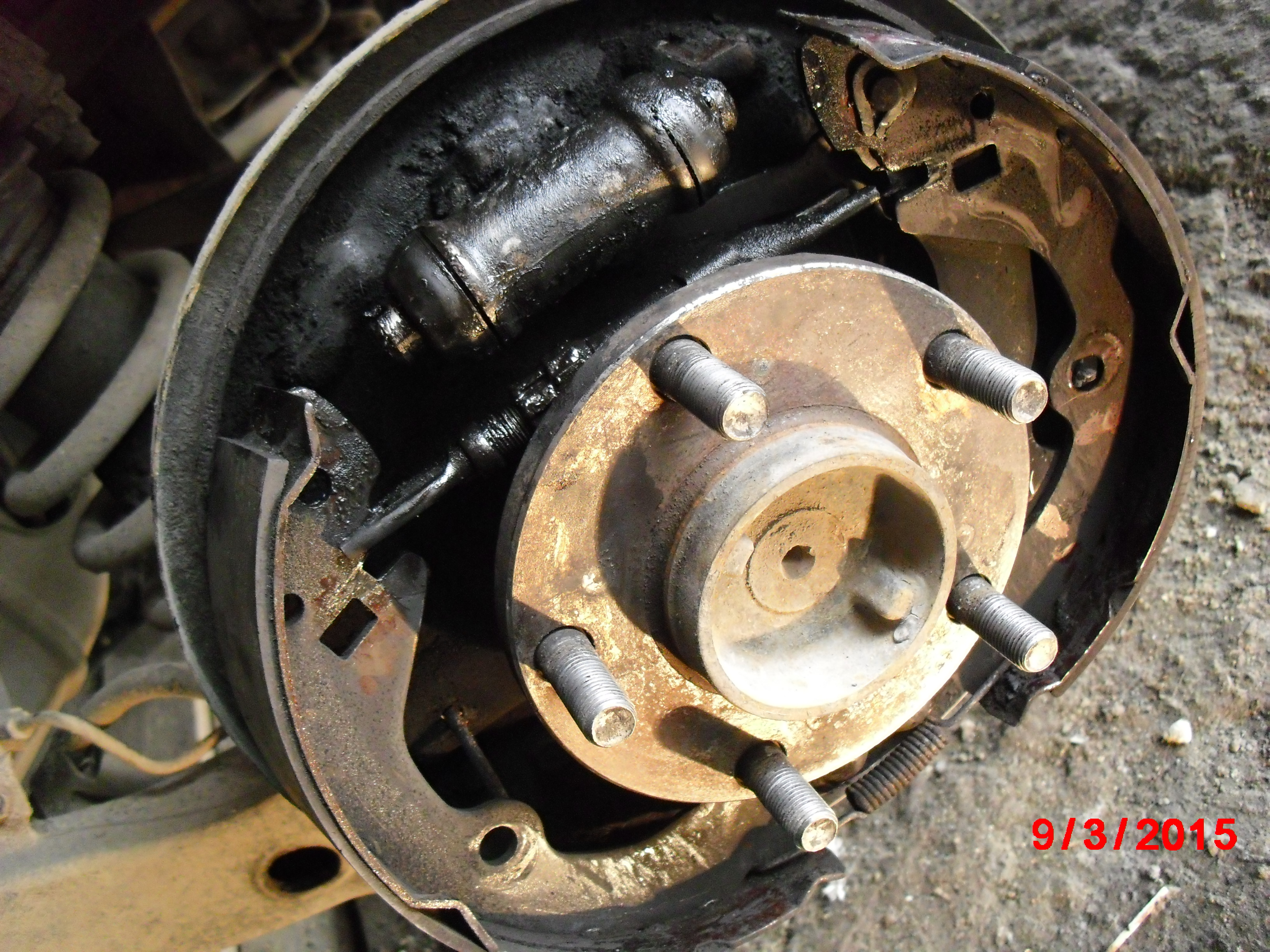

Разобрал барабаны. Текущий цилиндр был совсем плох:
Tekushiyci_1283788_16470272.jpg [ 2.55 МБ | Просмотров: 13871 ]

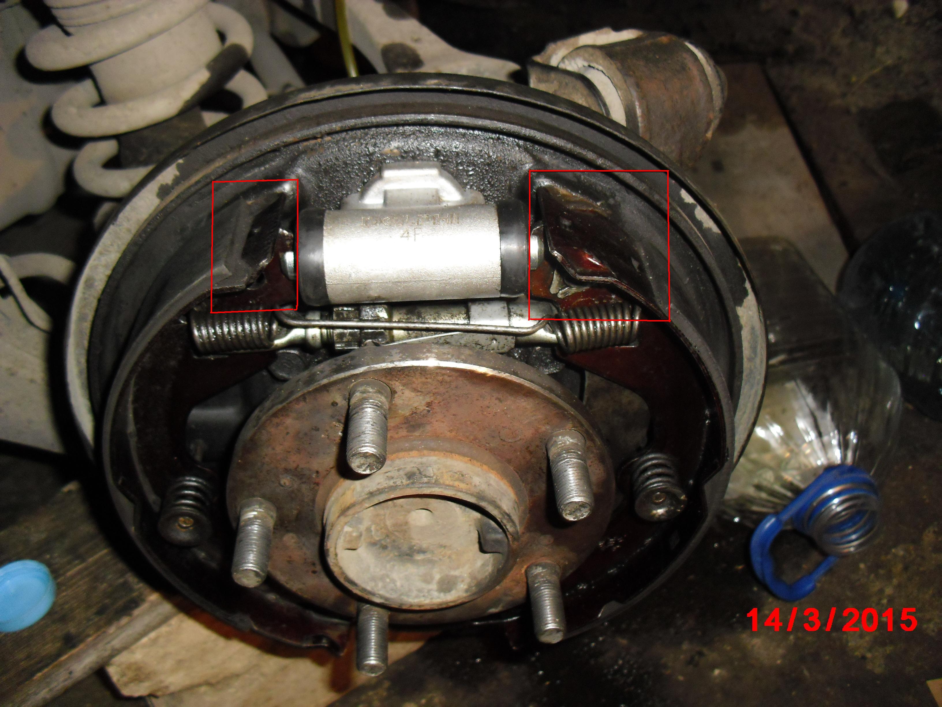

Положение колодок было такое на левом заднем колесе - правильно ли они стоят - то есть большая незанятая накладкой площадка справа (то есть ближе к бамперу заднему), а короткая слева - так что вопрос правильно ли такое положение в части накладок (или поменять колодки зеркально)?
Polozhenie_3490540_16470347.jpg [ 1.67 МБ | Просмотров: 13871 ]

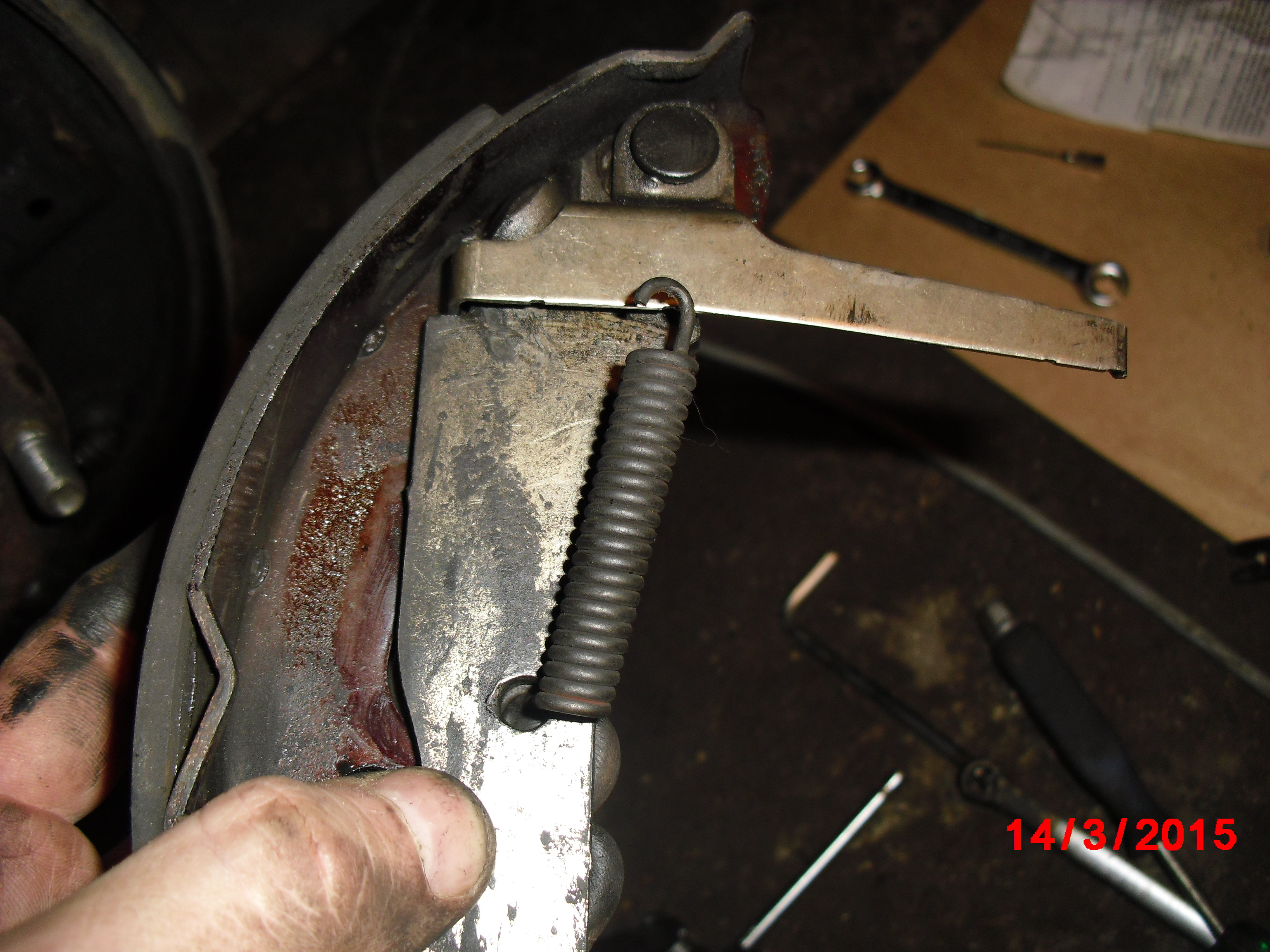

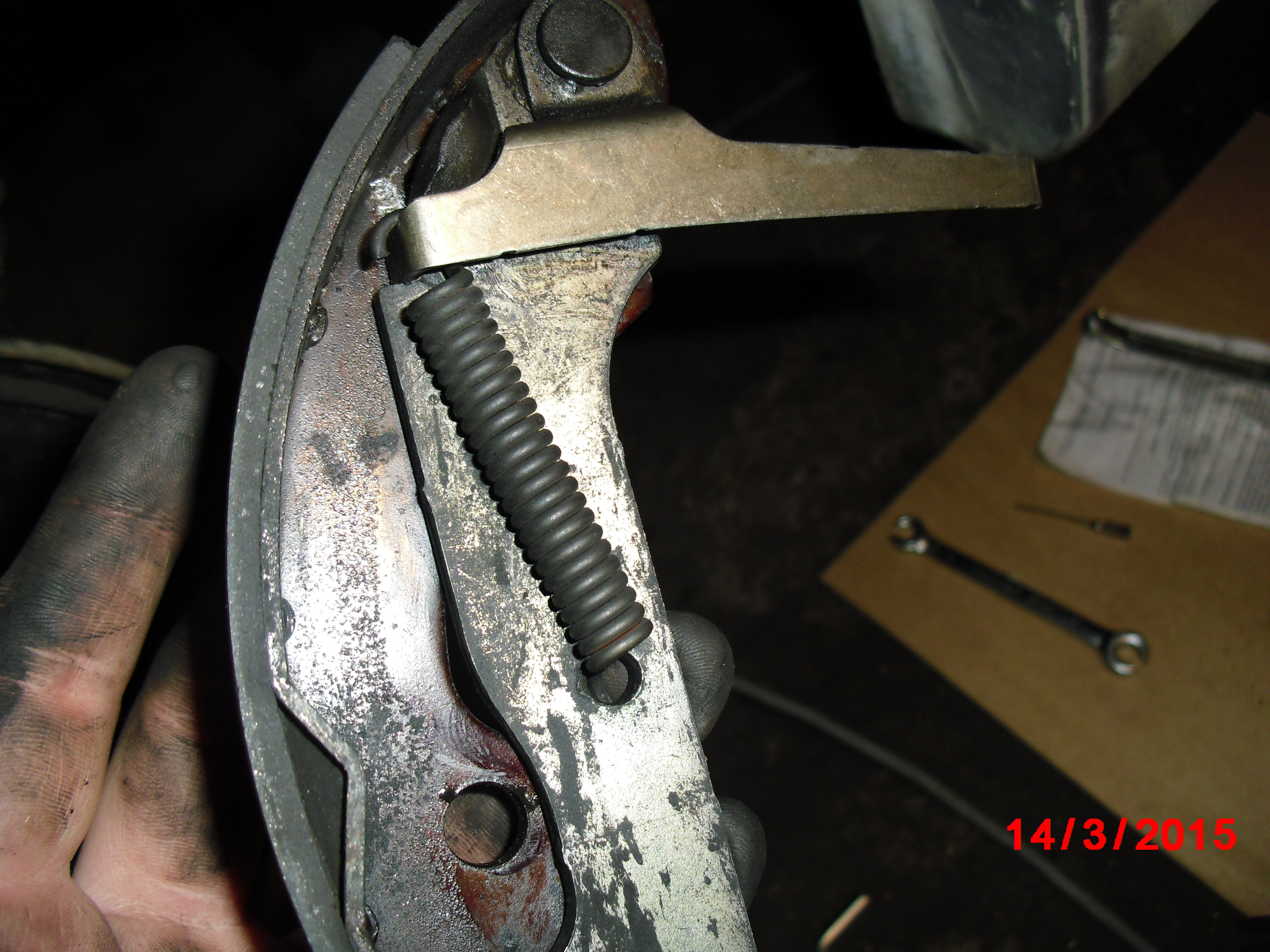

Выявил причину неработающей собачки:пружина не была за нее зацеплена - вот что значит спокойно разбирать - все можно осмыслить, без спешки как в прошлый раз))))!!
prichinane_7057248_16470391.jpg [ 1.95 МБ | Просмотров: 13871 ]
Зацепил пружину как надо - точнее потом понял, что надо было с наружной стороны на 180 градусов наоборот, но от такого положения работа пружины и собачки абсолютно не поменяется и мешать она не будет - проверено, оставил как зацепил!
Sobachkavz_2405434_16470444.jpg [ 2.19 МБ | Просмотров: 13871 ]

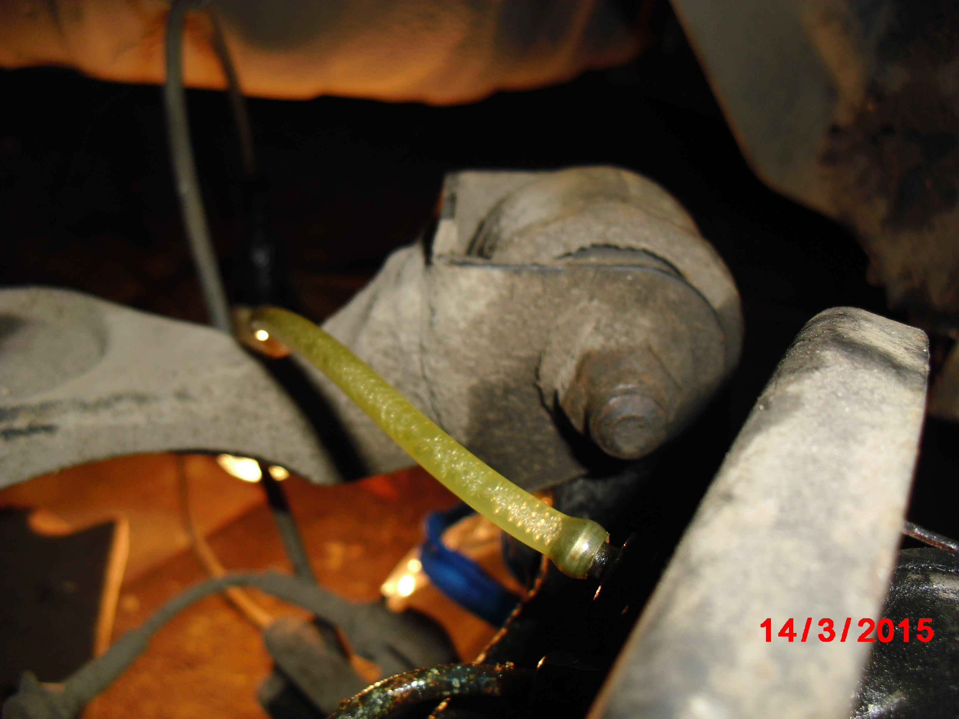

Теперь переходим к прокачке. Сделал приспособу из крышки бачка, встроил него сосок для шины - все подключил vw_bad.gif оказалось что изначально крышка бачка не была 100% герметична именно по конструкции!!! Так как насос ножной, замахался качать по 1 атмосфере в шину - очень быстро и без толку давление терялось после подключения к бачку. В итоге с помощью матери laugh.gif прокачал - она давила на педаль по команде, взамен пообещал привезти и пропаять полипропиленом водонагреватель ей на кухню laugh.gif ))) Кстати - когда спускал жидкость, нагнетая давление в бачке шиной, заметил что в конце прокачки (при понижении давления) начинались пузыри - видимо через резьбу штуцера прокачке начинался подсос воздуха, так как при более высоком давлении пузырей таких не было и жидкость текла с небольшими пузырьками, а тут весь шланг да еще такие симметрично возникающие пузыри огромное нереальное количество - пробовал и штуцер прикрутить, чтоб через резьбу не сосало, и вылил почти литр жидкости на один контур, пока педаль. не начали качать)) короче надо хорошее давление - либо педалью, либо в бачке компрессор подключать с ресивером в идеале и держать его постоянным высоким. Купил себе сегодня после мучений с ножным насосом компрессор автомобильный, им попробую потом: Вот пузыри при низком давлении вытеснения - они прям красиво ложатся все симметрично - явно подсос через резьбу (долго ж я выяснял - думал что завоздушило систему напрочь)))):
Puziriprin_1168122_16470664.jpg [ 1.5 МБ | Просмотров: 13871 ]

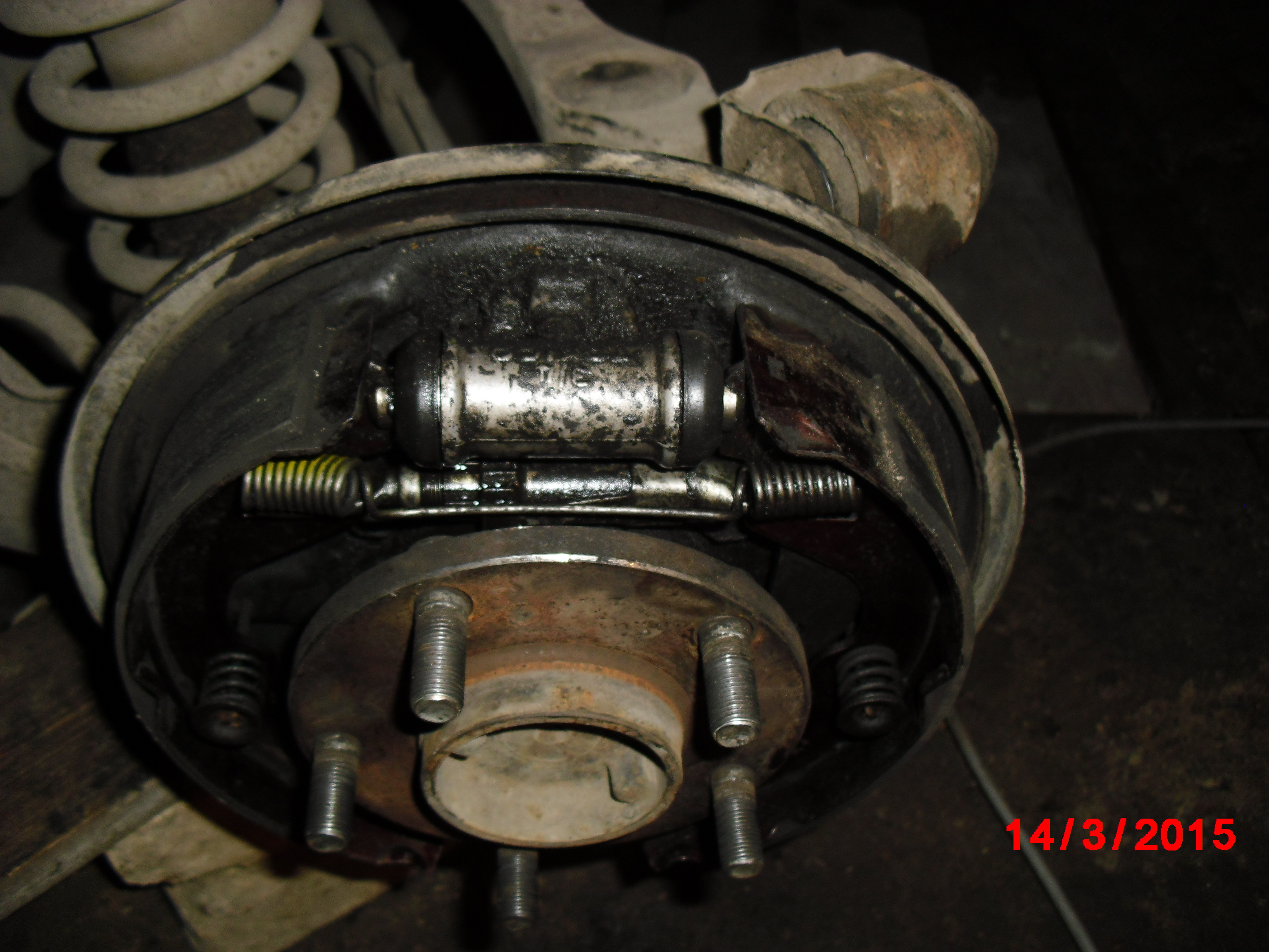

Собрал колодки назад, все промыл прочистил, где надо п мануалу посмотрел смазал соотвествующими смазками, выставил колодки штангециркулем на 0,5-1 мм меньше диаметра барабана. Сел, поставил на ручник - теперь все щелкает и все держит!! А как приятно щелкает то храповик и собачка!!! Да, очень важны ключи - только разрезной и затяжной с болтом для штуцеров!! Сачала срывал штуцера и трубку стяжным с болтом, потом уже либо обычным накидным, либо разрезным. И химия!!!
HimiyaJPG_3187233_16470842.jpg [ 2.3 МБ | Просмотров: 13869 ]

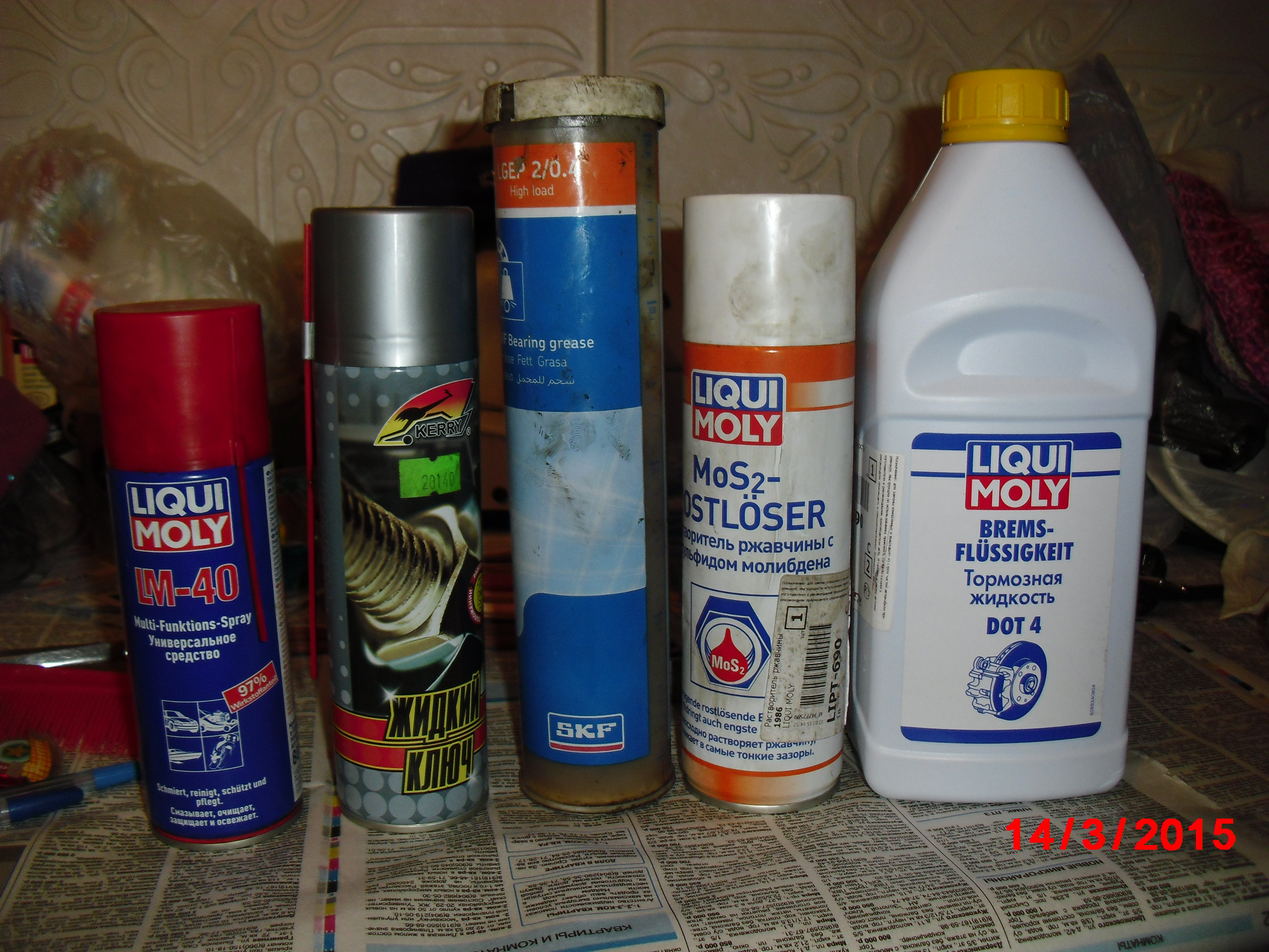

Вчера вечером после работы открутил все 4 колеса, зачистил щеткой по металлу. Далее жидкий ключ - зубная щетка старая - снова ж. ключ, затем растворитель ржавчины от Ликви с молибденом, затем утром снова он же, и все открутилось просто как детский конструктор - кстати машине 15 лет!. SKF высокотемпературная смазка для мест соприкосновения по мануалу (чем она меня удивила - даже при сварке петель на ворота с этой смазкой еще оставалась внутри петель в жидком состоянии vw_good.gif ), храповик и его резьба отмыта в дизтопливе Евро4 для Пассата и обработана LM40.

Единственный мой вопрос наверное затерялся - подскажите - колодки правильно стоят - или должны стоять наоборот зеркально, или вообще это неважно? Фото заднее левое колесо, то есть машина едет налево - сомнения выделены красным:
NoviycJPG_1896914_16471353.jpg [ 795.85 КБ | Просмотров: 13870 ]
