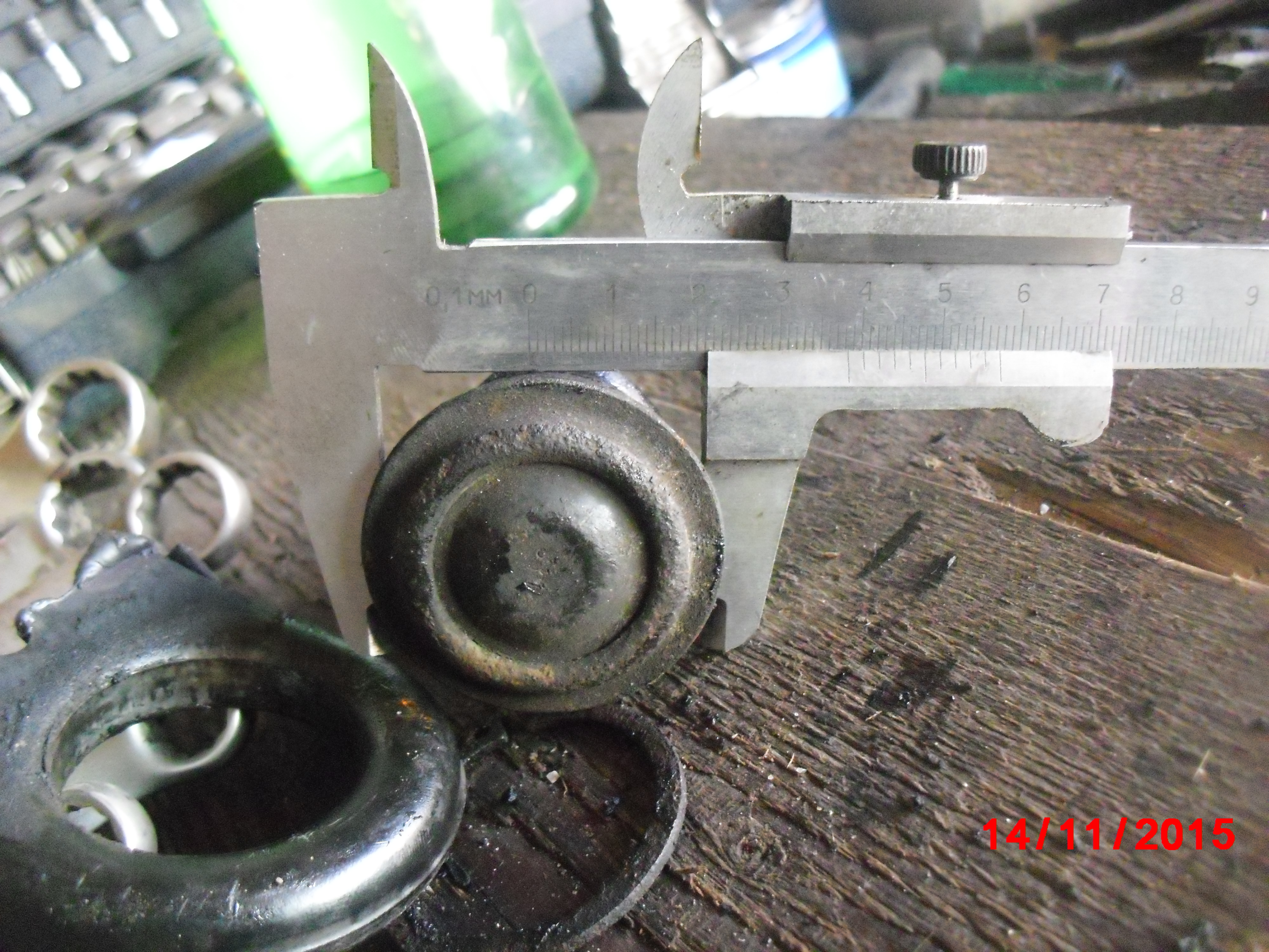

Померил на контрактном рычаге, 38.2 диаметр шаровой, 38 мм посадочный в рычаге, а конус начинается с 15 мм. Таким образом Lemforder 11865 02 должен подойти... на этот рычаг :D , а что там за диаметры у меня в родном рычаге покажет только вскрытие 8-)

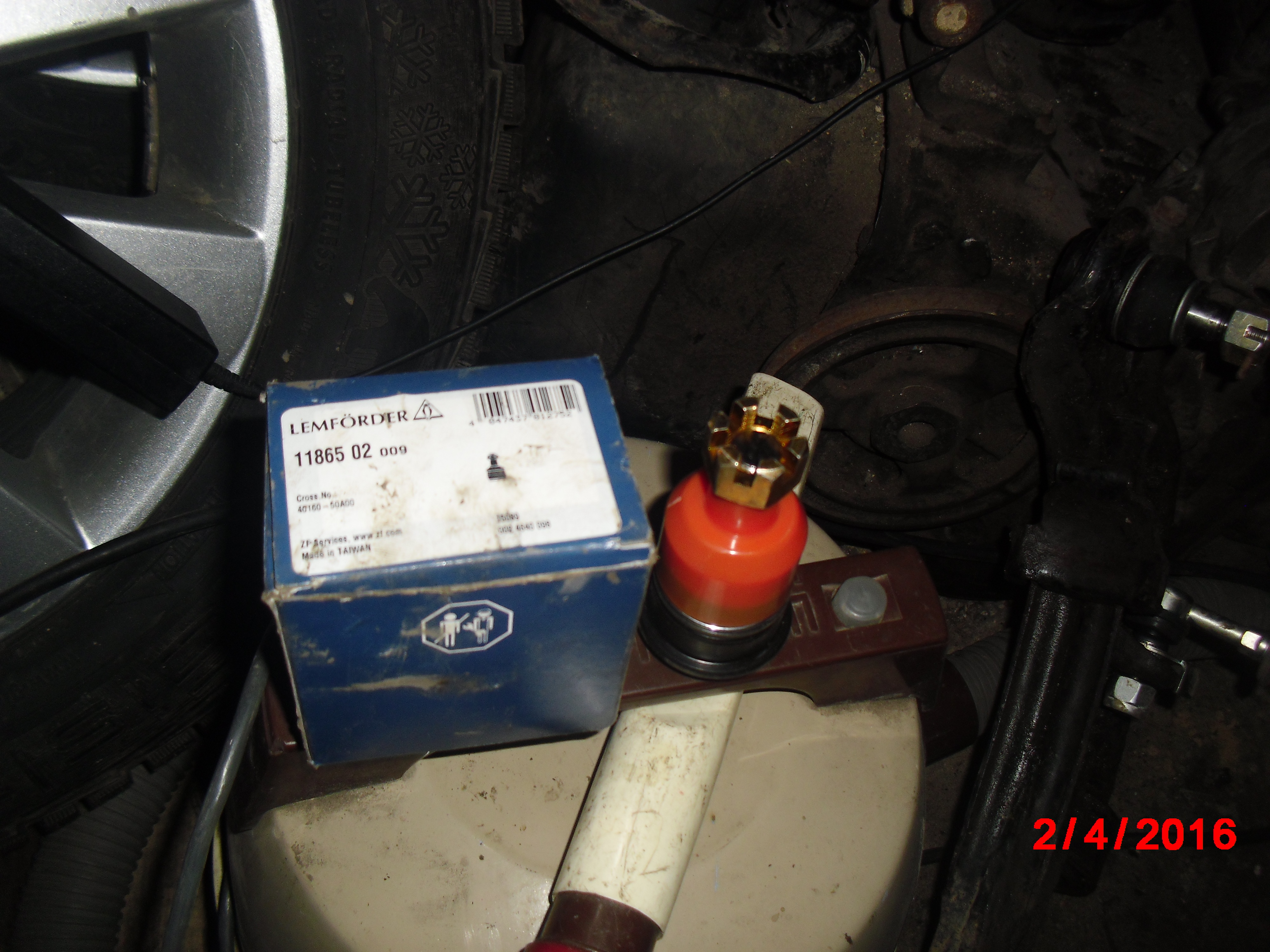

Шаровые LMF встали отлично.

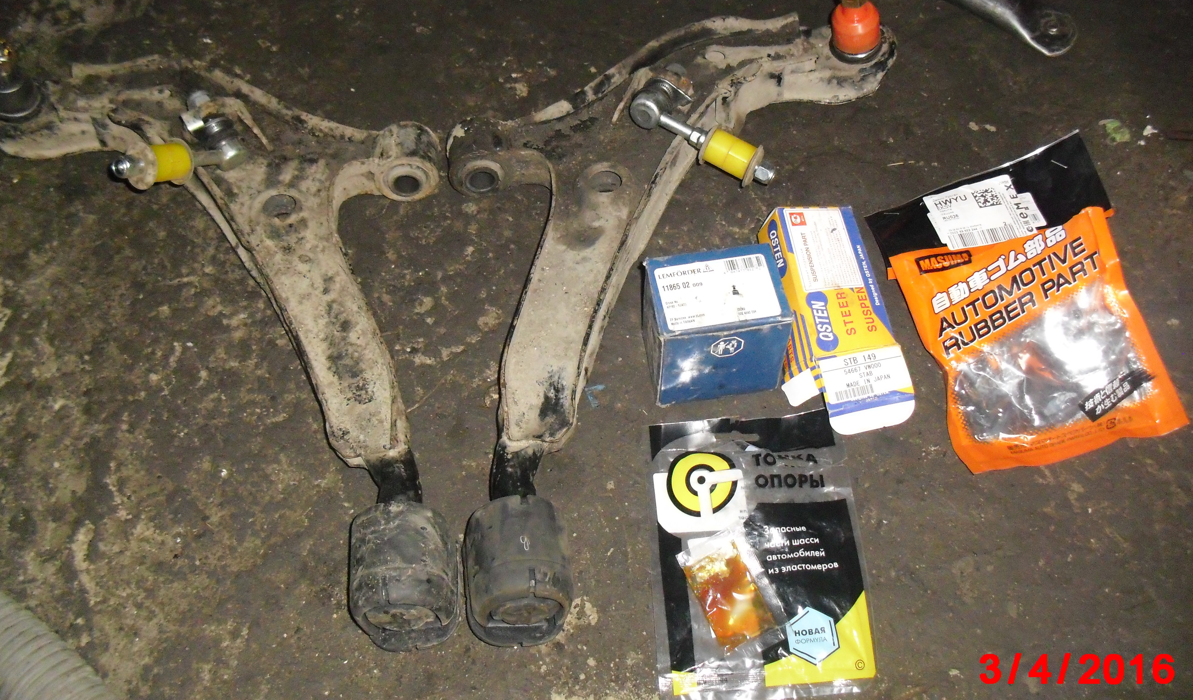

Заодно поменял линки, втулки стаба и задние большие СБ.
малые СБ масума в идеальном сост. более 20тык, потому большие взял тоже масуму
