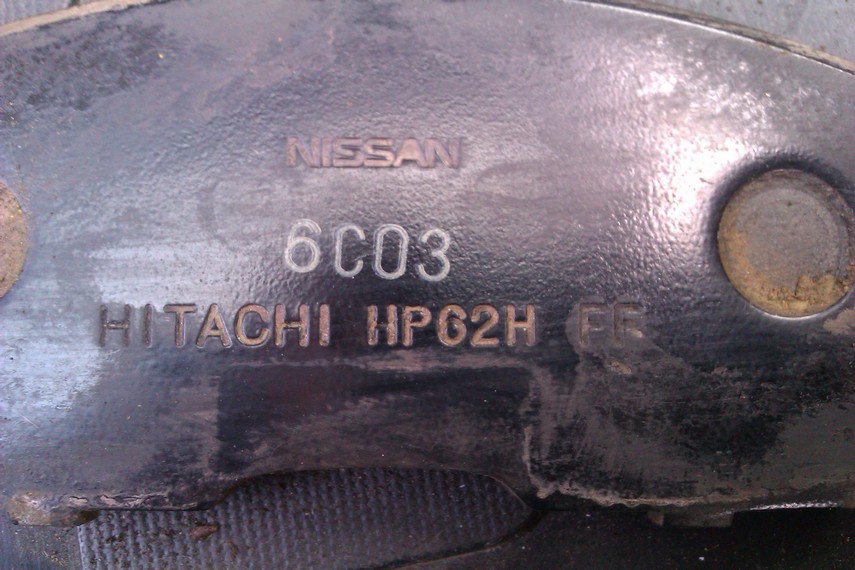

У меня ниссан-хитачи. На передних написано.
Поменял на nibk PN-2201, разницы не заметил. не скрипят, тормозят.
диски не протачивал.
IMAG0389-1.jpg [ 144.43 КБ | Просмотров: 9719 ]
Кому нужен оригинал за маленькие деньги видимо надо заказывать 41060-6N0X1.
Стоят 1900 на автодоке, вместо оригинала AY040-NS818 за 4-6 тыс.руб.
Вот здесь номера и фото: http://forums.drom.ru/nissan-sunny-pulsar-bluebird-sylphy-ad-wingroad/t1150874328-p7.html#post1049168
Так. Че-то меня сомнения взяли в вышеозначенном номере. Пошел посмотрел в машину - у меня не такие, как в ссылке.
В ссылке на фото 2 п-образные скобы крепления, а у меня 1 по центру. Что-то не то.
Как тогда номер одинаковый hitachi hp62h?
