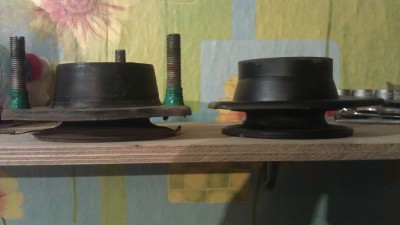

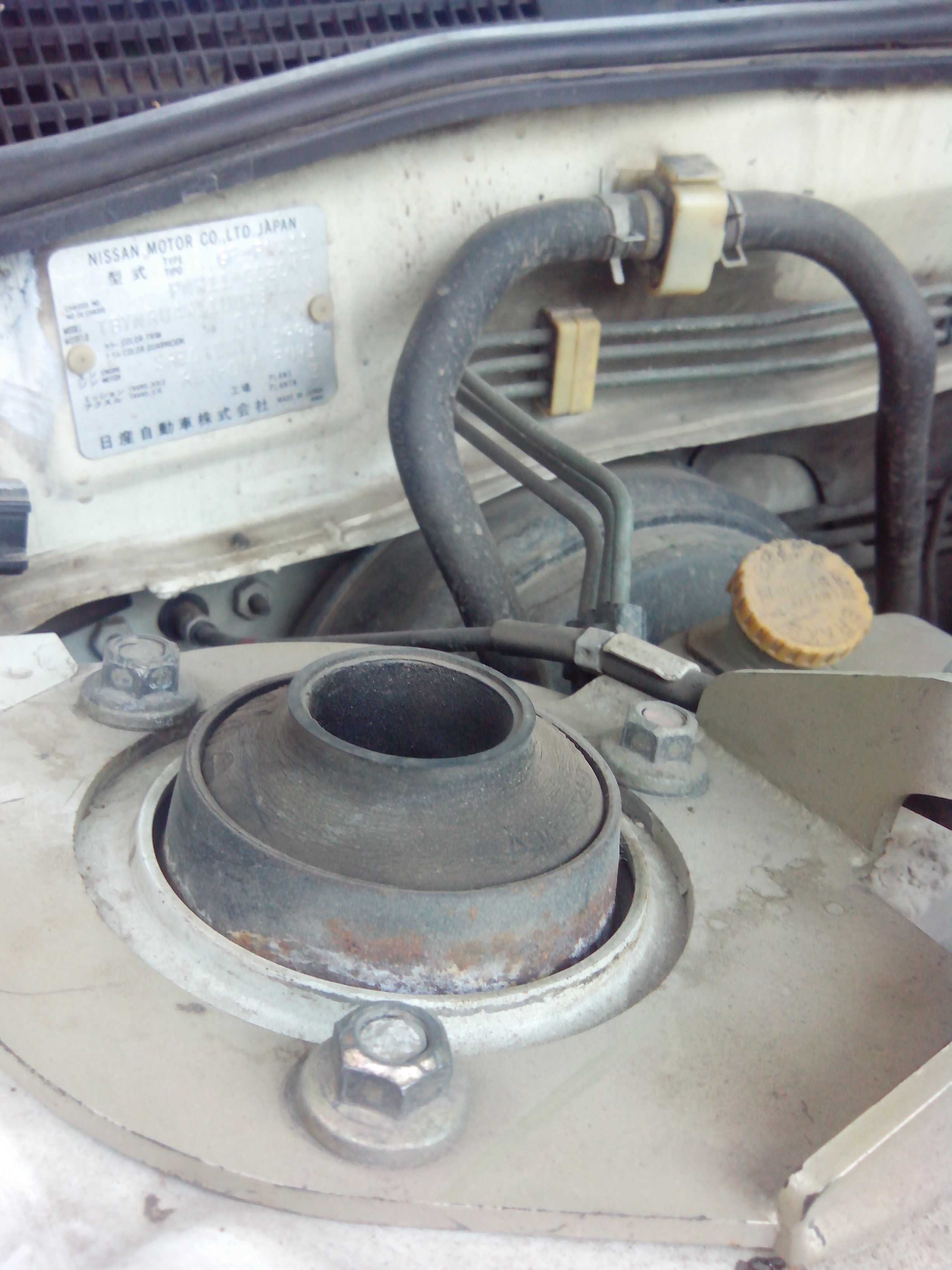

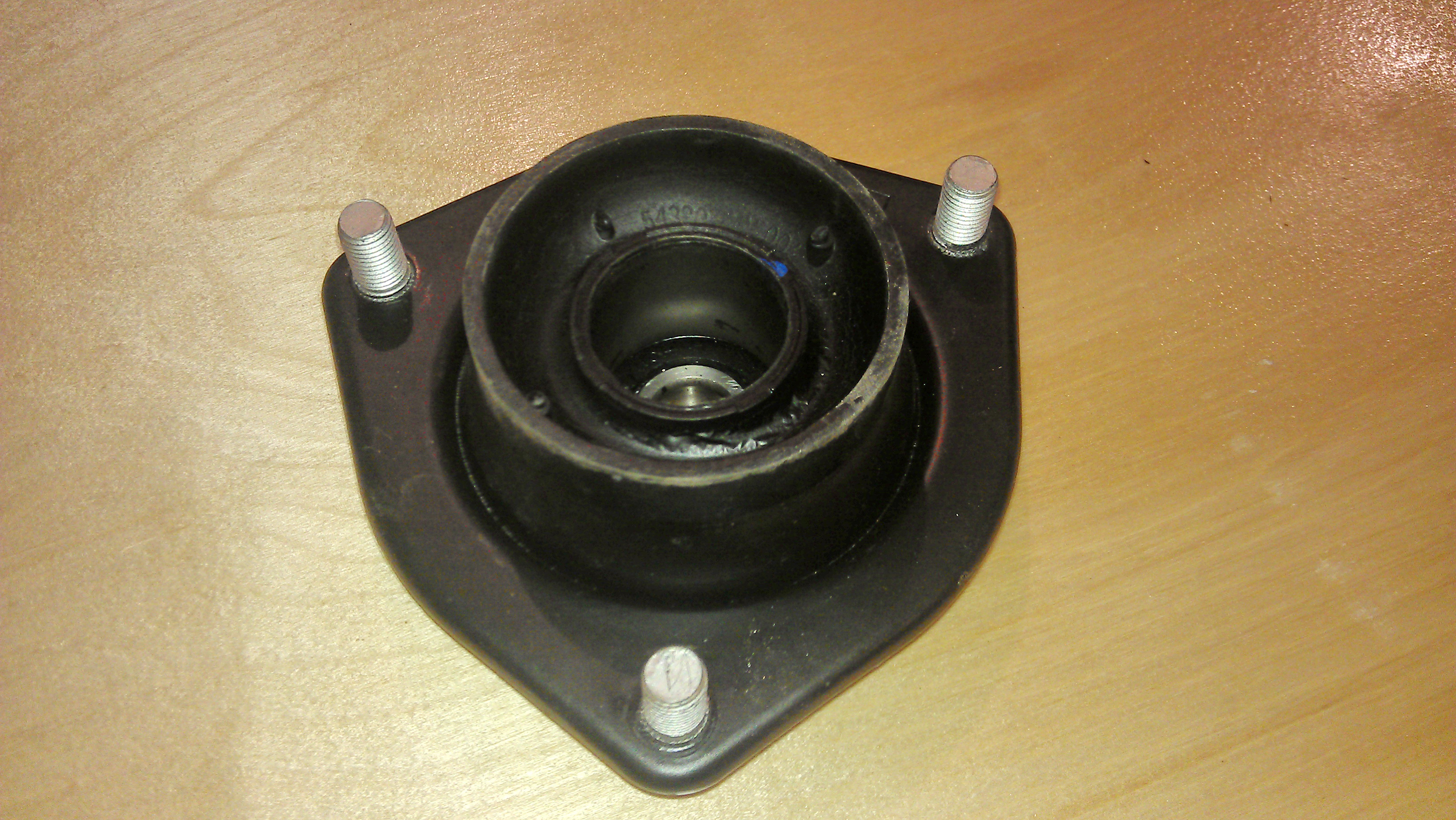

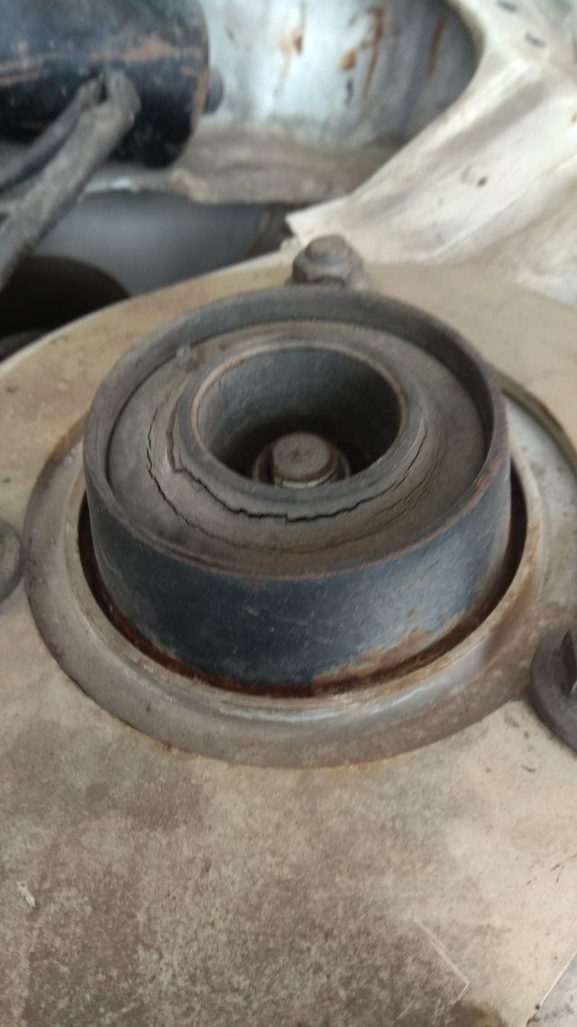

Пара фоток прикольных))
Верхние опоры стойки после 1 года эксплуатации по РФ и просто контрактные стойки.
ABCD0020.JPG [ 255.18 КБ | Просмотров: 27424 ]
ABCD0016.JPG [ 232.19 КБ | Просмотров: 27424 ]
Теория контрактных запчастей подтверждается - за 10 лет резине приходит хана. Все РТИ на контракте нада при покупке менять!

Про старение резины это не теория. Это практика. Три десятка лет наблюдаю лично.
Хотя есть тип резины, работающий дольше других, "фторкаучук" ее называли в моей молодости на заводе. Запах у нее очень специфический, никогда ни с чем не спутаешь.

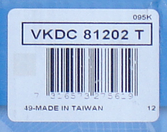

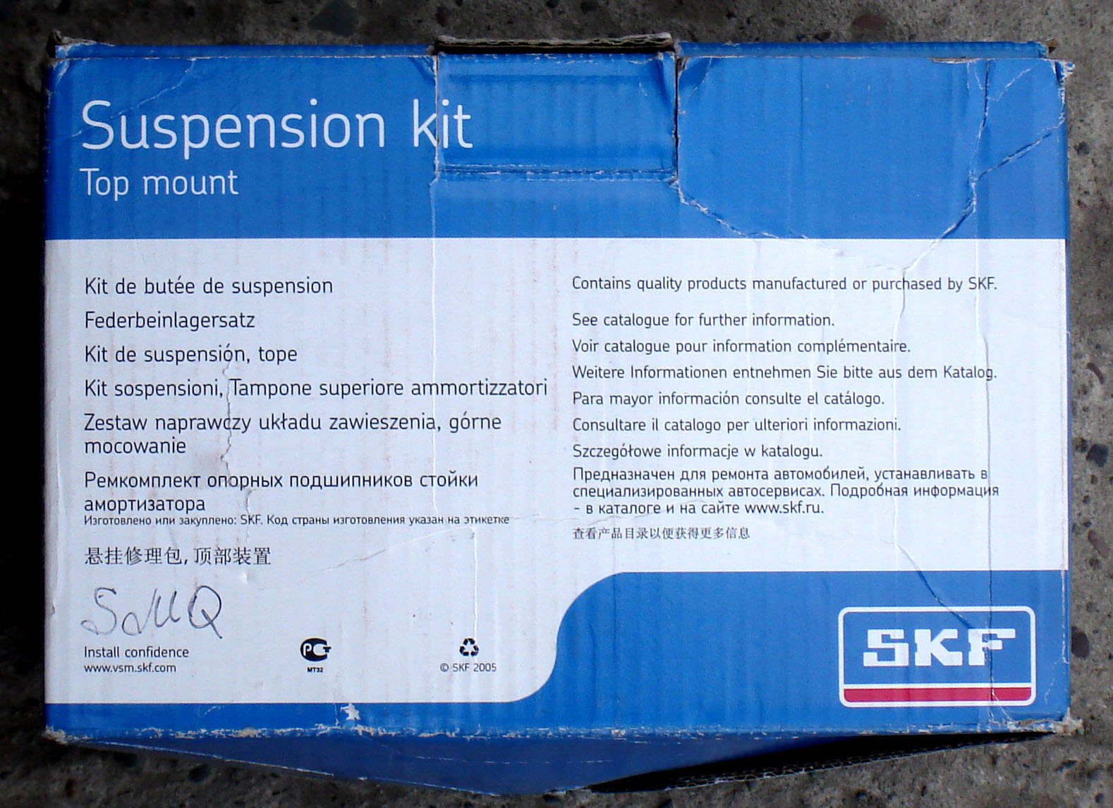

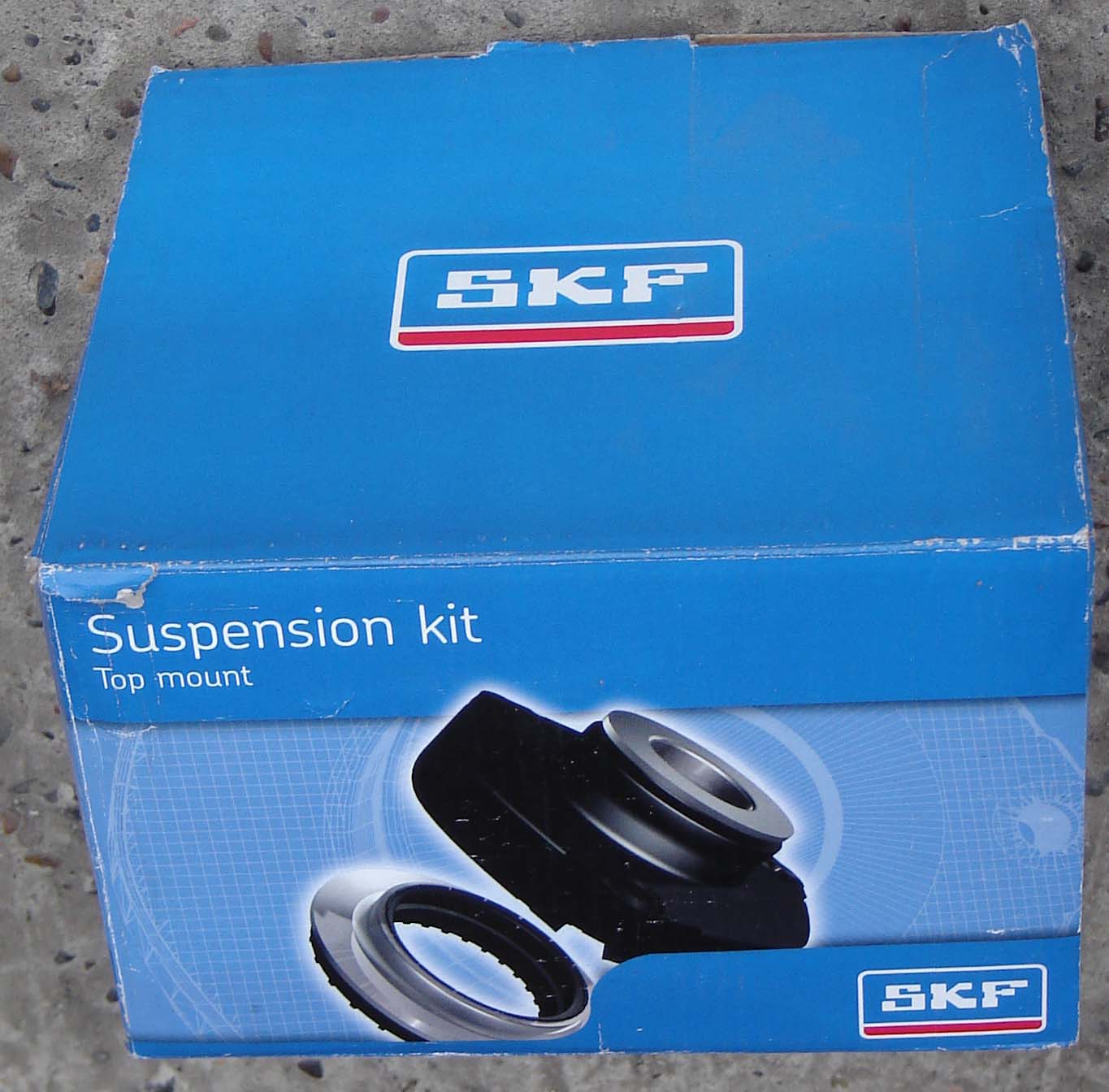

Давеча, увидел в продаже на Эксисте и Автодоке, опоры стоек фирмы SKF и засвербило купить этот комплект, столь уважаемой фирмы, тем паче, что новые стойки и пружины уже ожидали установки на автомобиль. Каково же было моё разочарование когда мне доставили и вручили коробку с комплектом опор. 1-ое!: они оказались сделаны в Тайване! 2-ое!: на фоне гордых надписей SKF была приписка мелким-мелким шрифтом: "изготовлено или закуплено SKF". На крышке подшипника красовался логотип совсем не SKF, а какой то компании SMQ. Прикрепляю фото с каталожным номером и прочим, дабы представляли что поставляется.

Ну так ты их поставил или сдал обратно?
Важнее результат их работы, а не производитель.
 Заголовок сообщения: Re: опоры стоек
СообщениеДобавлено: 20.05.2014 09:54
Сообщения: 687
MaximUS писал(а):
Ну так ты их поставил или сдал обратно? Важнее результат их работы, а не производитель.
Ждать было некогда -поставил, как поведут себя -об этом спустя время и тыс.км..

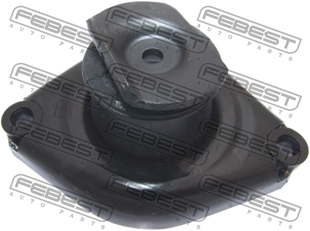

Такая проблема , разбило отверстие в опоре заднего левого аммортизатора (элипс), сама опора это как я понял просто кусок железа или там где-то ещё резина вварина ?, я к чему спрашиваю стоит искать б/у опору или сразу новую заказывать больно уж ценник кусается.?

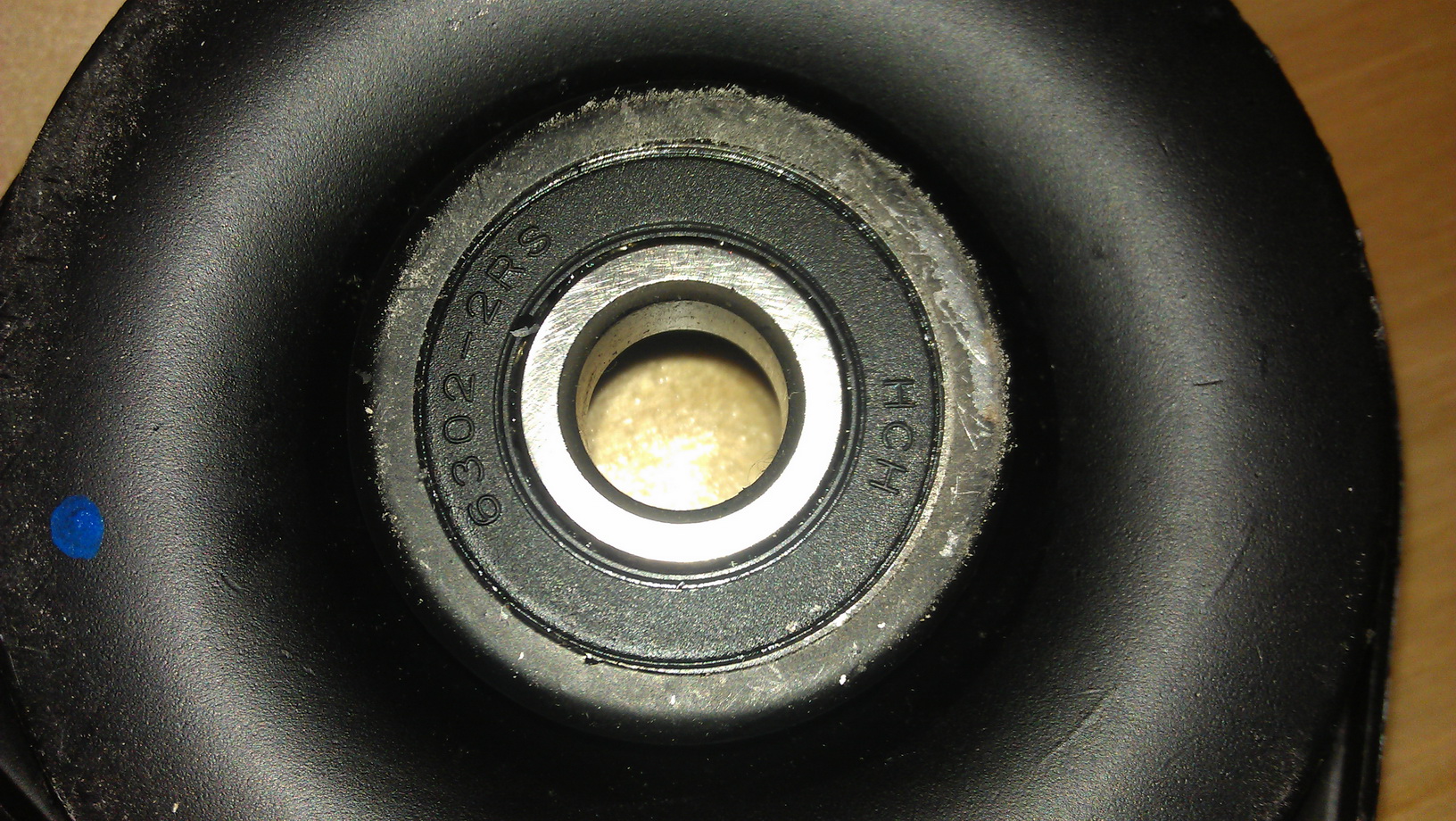

Сегодня оригинальные опоры в руках вертел, подшипник HCH (китай) был. Он намного хуже Koyo?

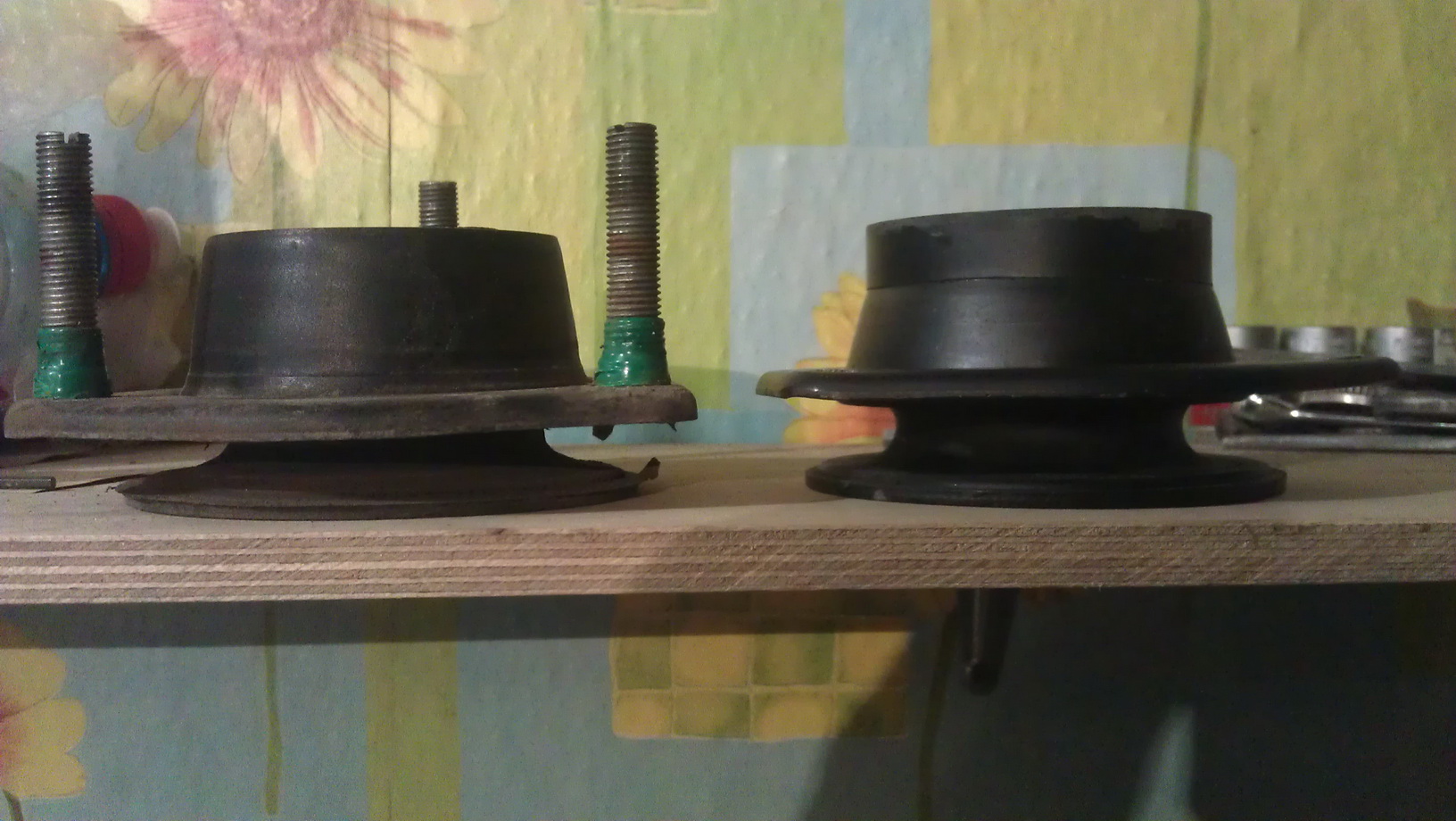

Приобрел вот такую опору. Смущает подшипник фирмы HCH (Китай). В упаковке Nissan.
IMAG0047_resize.jpg [ 666.78 КБ | Просмотров: 26514 ]
Комментарий к файлу: Старая опора уже устала.

HCH про такие даже не слышал)

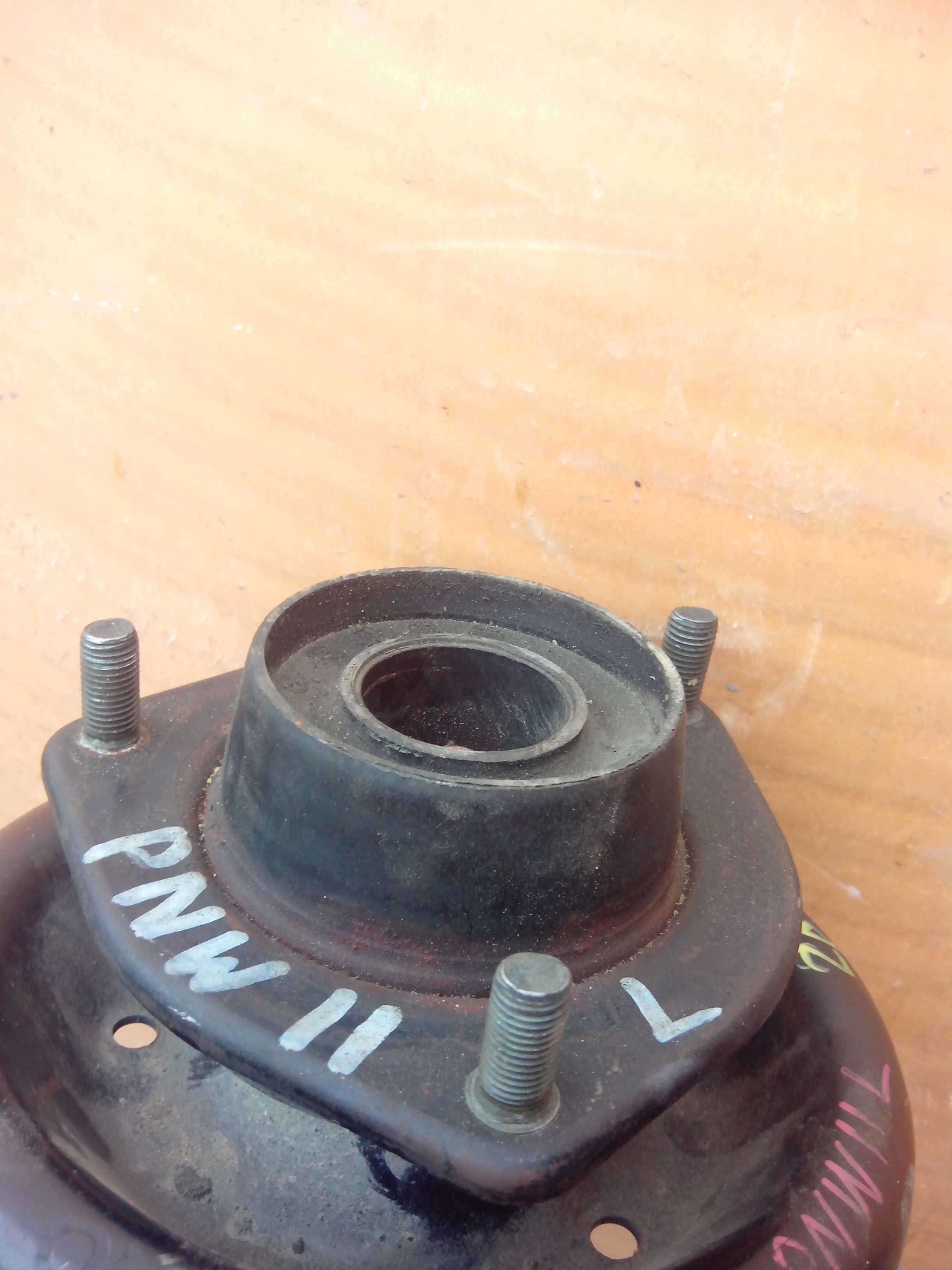

Поставил себе опоры от фирмы Tenacity ASMNI1027. Самое зае, что они под 11 кузов. Тоже какойто китайский тайвань, подшипники стоят тоже китайские FBJ хотя написано Made in Japan. Будем посмотреть. Опоры Jikiu для 10 кузова померли за месяц.

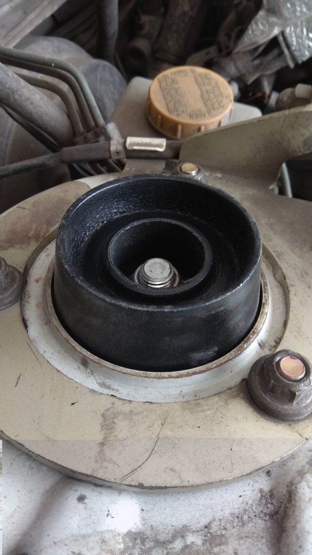

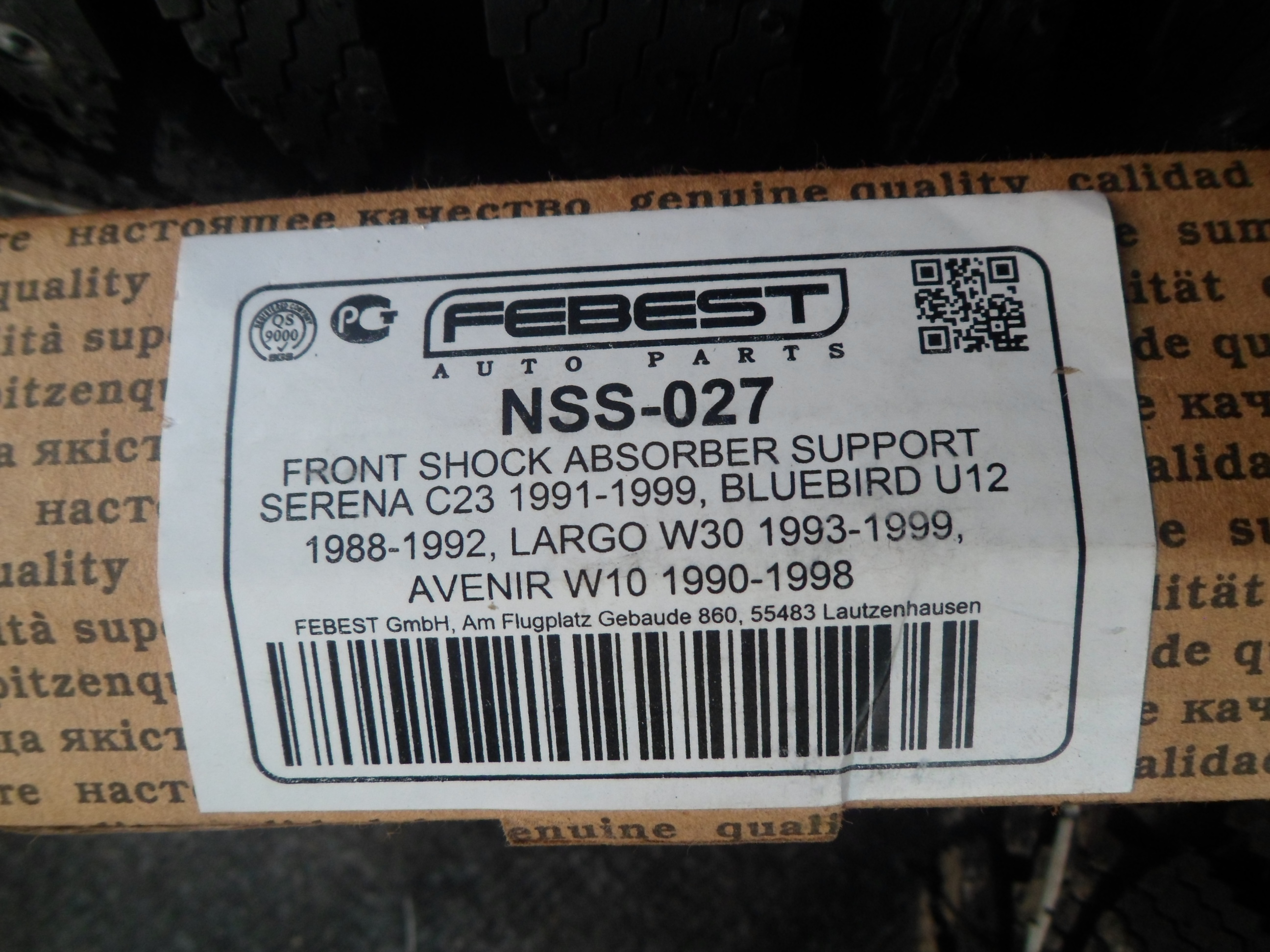

Ниссан Эксперт передний привод, 2001г., VW11 опоры стоек встали без проблем такие вот:

Febest от 10го кузова... Не очень выбор)

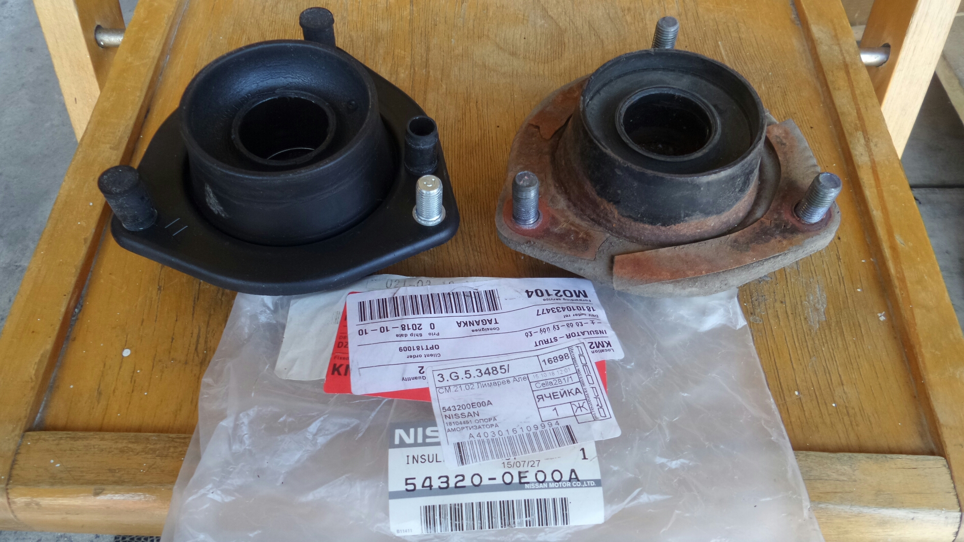

Опоры с 10го Авенира(54320-0E00A) абсолютно идентичны опорам которые стояли на моём Авенире с завода.
Пишу потому как сам сомневался до покупки.
