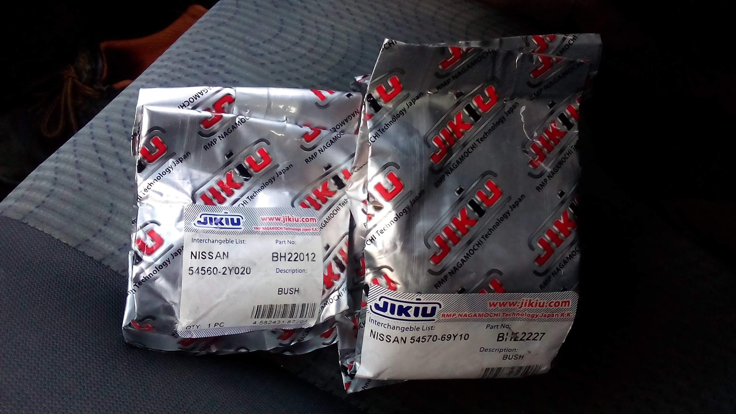

Нет у меня денег на ТО, пошел своим путем - купил Jikiu. По качеству исполнения и упаковка все хорошо. Как куплю шаровые, поеду на установку...

Сколько обошлись штука? ТО кстати очень не дорого, фебест дороже.
Yamaha fz16 China
СообщениеДобавлено: 29.10.2015 19:12
Сообщения: 550
AveNir2015 писал(а):
BH22012 (маленький) 340 р.;
BH22227 (большой) 380 р. (на сегодня ценник уже 500 р.)... Большой от ТО стоит 930 р.
