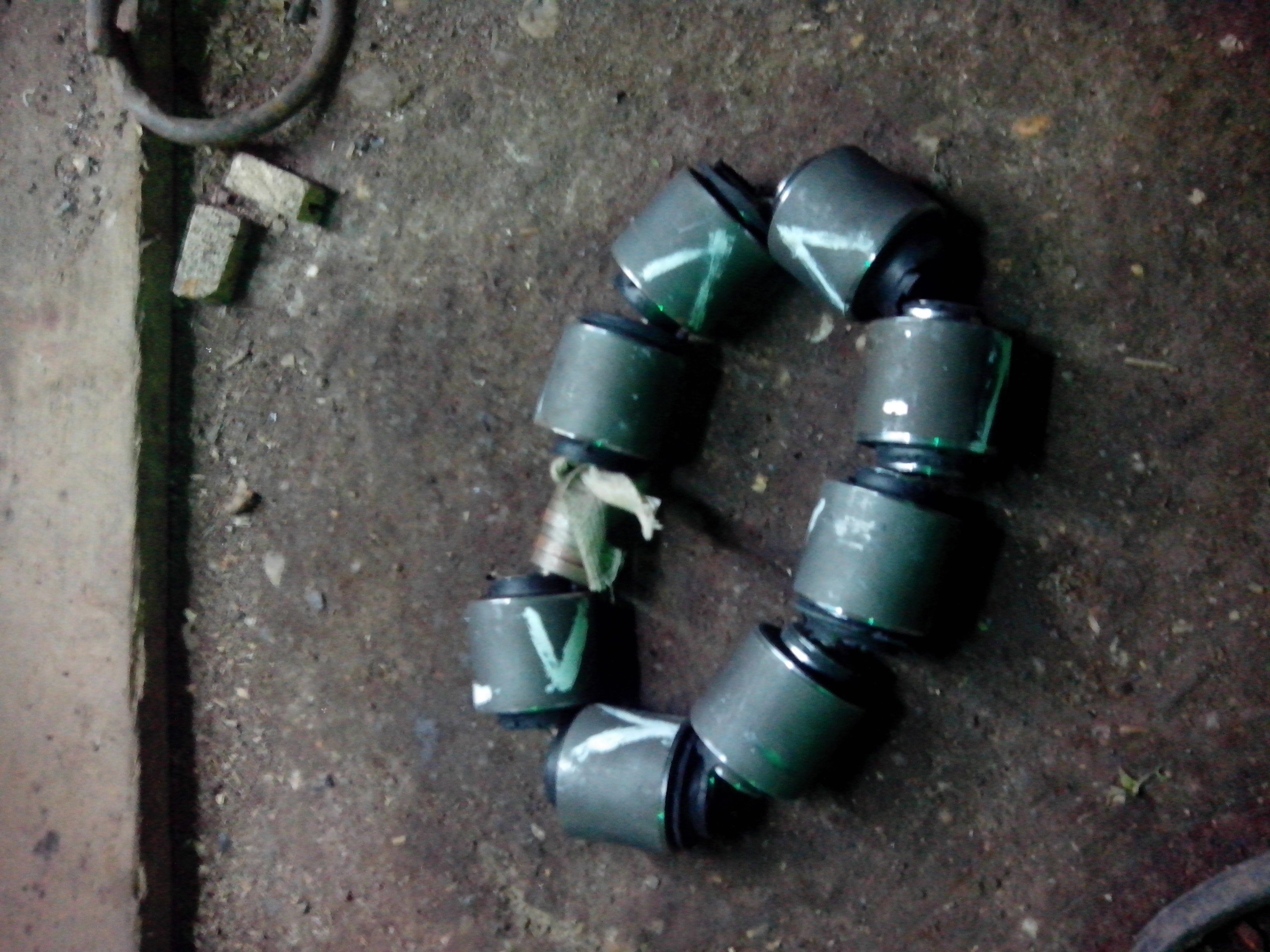

Andruxa писал(а):
Наконец то дошли снова руки до сайлентов. Обточили токаря, на днях привезут, может на выходных займусь переделкой.
Ну вот поменял я сзади все резинки! Вот что мне наточили...
IMG_20131005_140717.jpg [ 1.93 МБ | Просмотров: 7943 ]
Как писал ранее большому фебесту за год тоже хана пришла, туда поставил от кресты как уже ктото делал. На фотке шайбочки для подкладки по бокам видно.
Что хочу сказать по полученным малым сайлентам, посадочный размер у них с уширением, т.к. изначально это передний сайлент нижнего переднего рычага, к нам на треть заходит практически легко, еще на треть постукиванием молотка и остальное уже крепко запрессовывается. Центральная втулка толще чем у родных - соответственно резины поменьше, должны ходить лучше родных. Ощущения очень интересные - по типу того "как я ваще до этого ездил". Завтра поеду сделаю сход-развал и надеюсь забуду о резинках на год-два))
