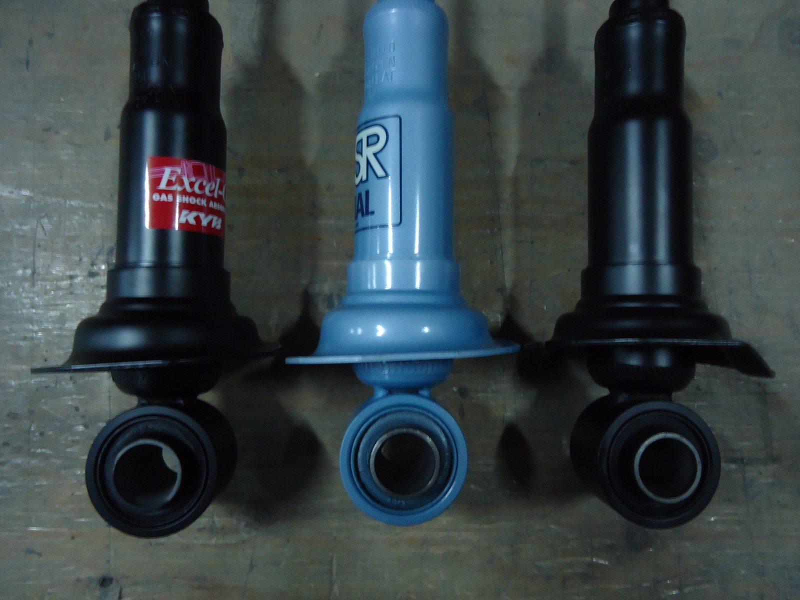

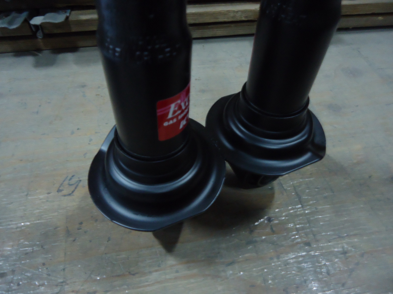

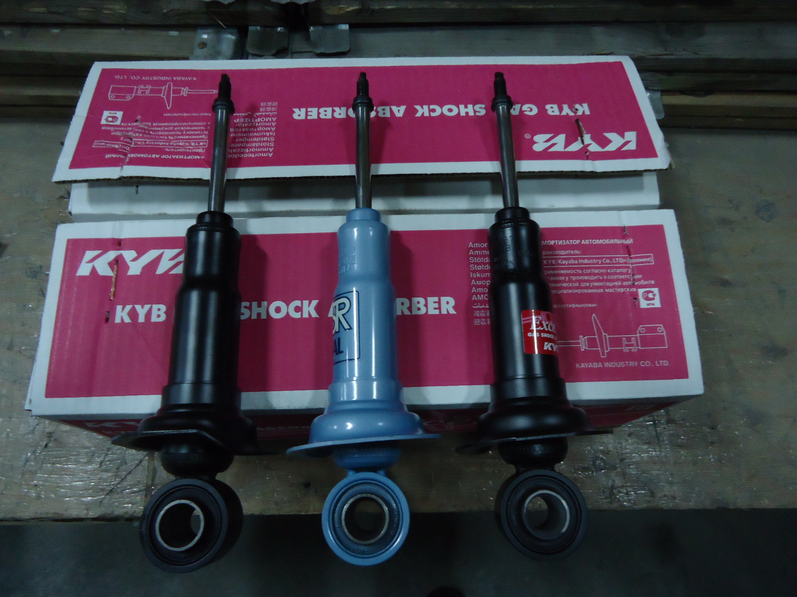

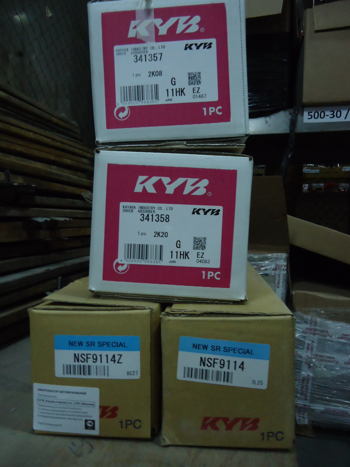

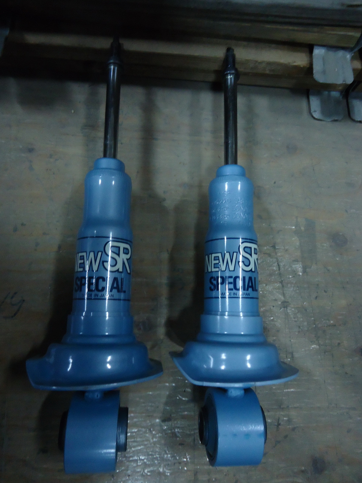

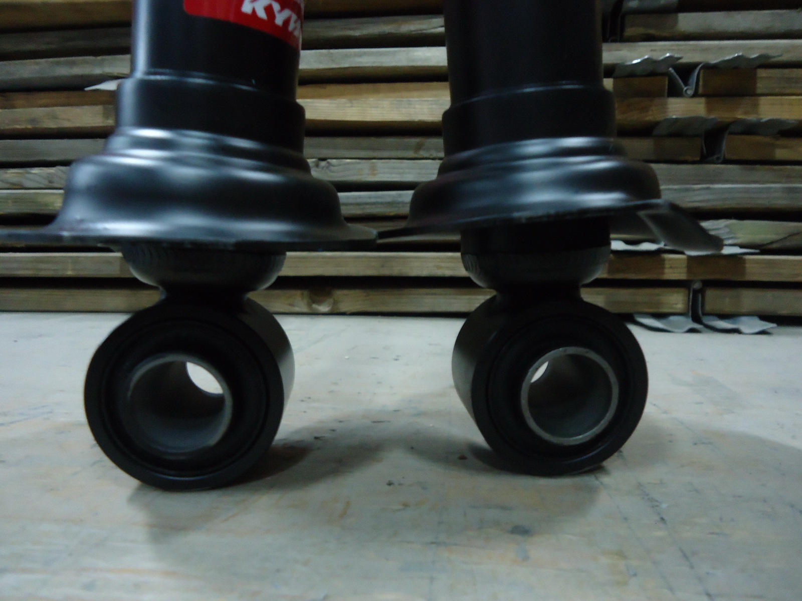

Сильно не пинать. Попали мне в руки задние стойки NSF9114, NSF9114Z, 341357, 341358 решил я их рассмотреть поближе и зафотать заодно.
NSF9114 и NSF9114Z отличаются только жесткостью, NSF9114Z жеще. NSF9114Z и 341357 как мне показалось одинаковые по жесткости и внешне никаких отличий не имеют. 341357 (левая) и 341358 (правая) отличаются расположением чашки под пружину, на 341358 она развернута на 180 градусов.
Если нужно что то еще померить, сфотографировать, то это можно организовать.
