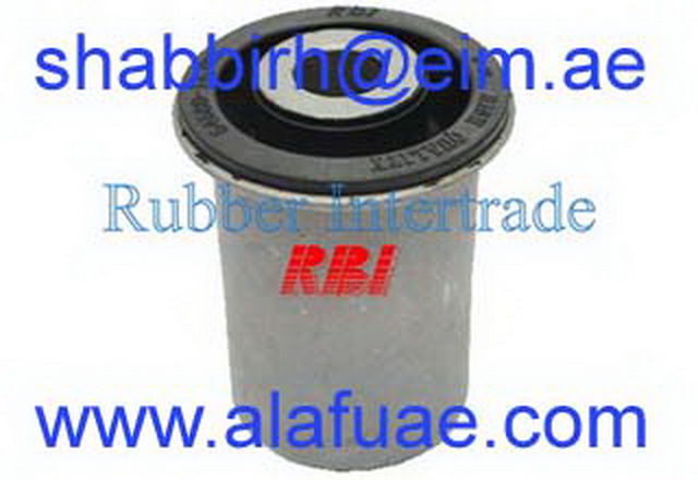

Думаю будет всем интересно...
Полез вчерась отпиливать заржавевшие развальные болты и увидал что сайлентам задней подвески буквально всем пистец.
Фебест ставить не буду, контракт тоже гамно будет - нашел маленькие сайлентблоки РБИ, но с необходимостью доработки. Сам сайлент от переднего рычага какого то паркетника, выглядит вот так:
RBI.jpg [ 64.81 КБ | Просмотров: 8584 ]
Наружний и внутренний диаметры как у наших, надо будет только отрезать по длине вместе с юбкой, по желанию сделать насечку и всё! Самое главное качество по сравнению с другими дублями просто супер и цена всего 300р против 900р за говно-Фебест.
Заказал пока что парочку на опыты, если все получится - выложу фотки и номер сайлента для заказа.
ПС продолжается поиск аналога для большого сайлента заднего рычага.
СообщениеДобавлено: 09.06.2013 18:18
При обрезке длины смотри, чтобы "мясо" резины было симметрично по ширине. Т.е. возможно придется с двух сторон подрезать...
В целом направление одобряю.
СообщениеДобавлено: 09.06.2013 19:00
Это да, придется либо с со второй стороны наружнюю юбку тоже подрезать на 1мм чтобы была заподлицо с корпусом рычага, либо оставлять по обе стороны по 1мм и запрессовывать симметрично. Но это ИМХО вообще не проблема!
