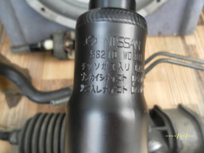

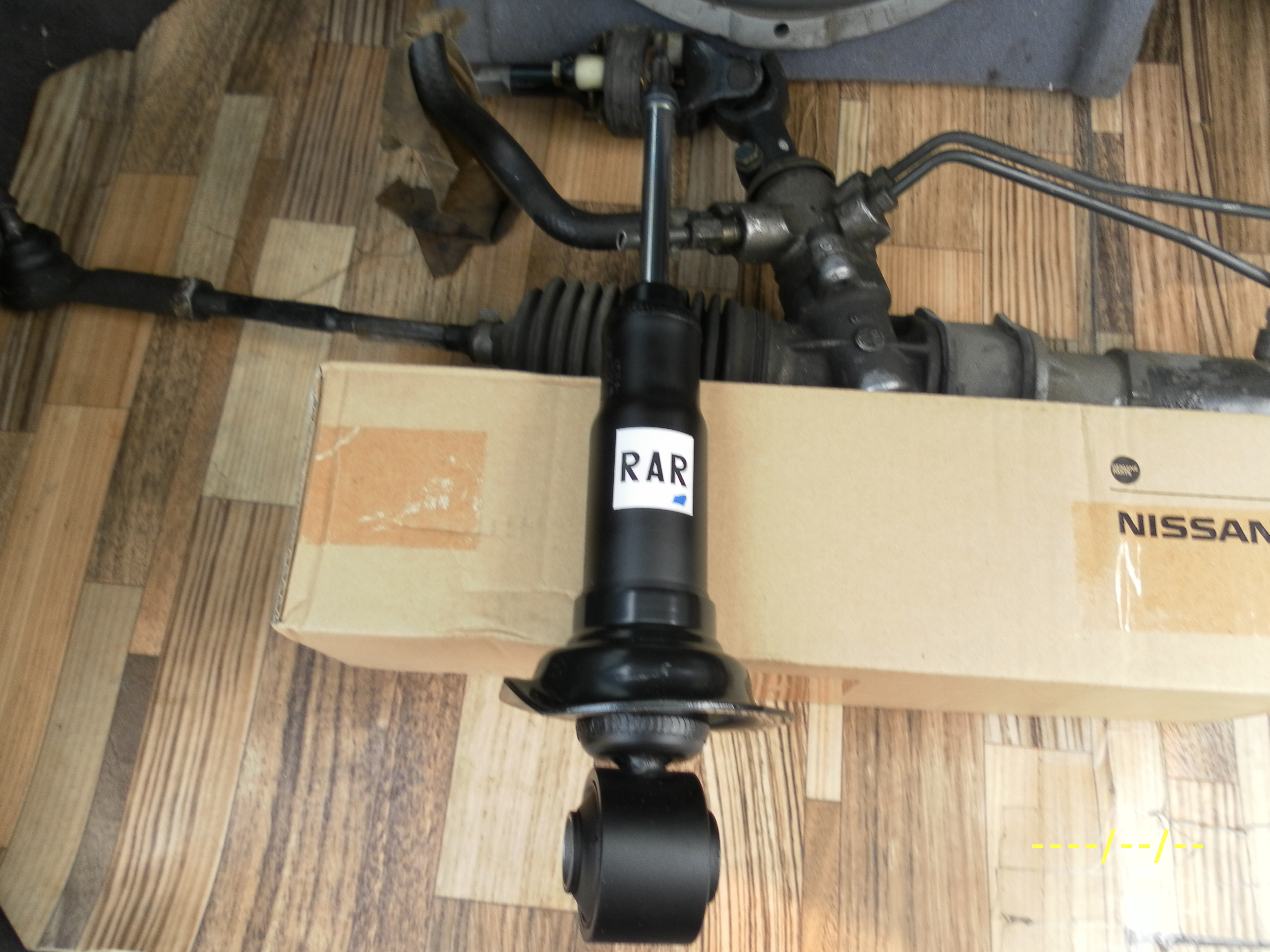

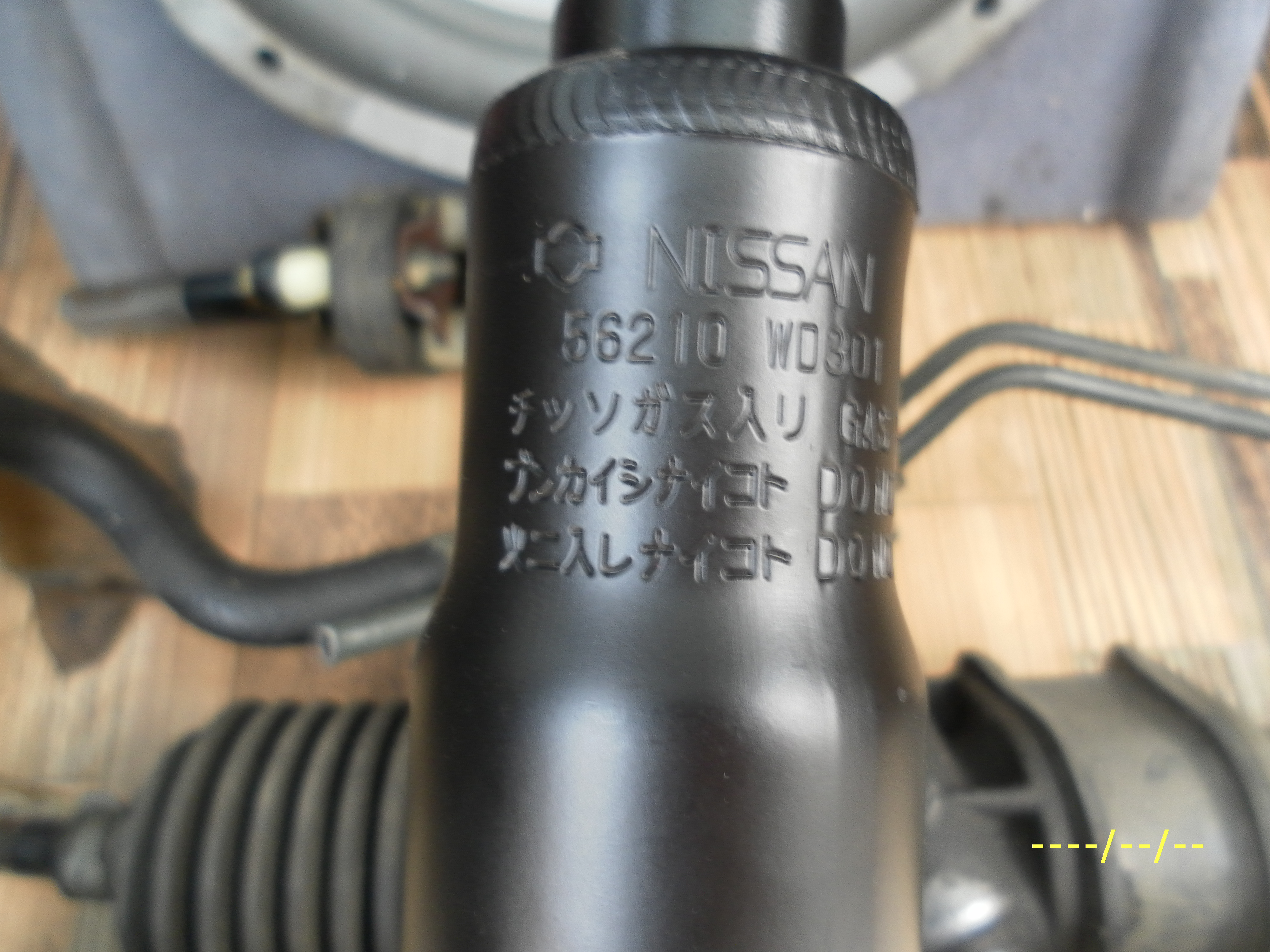

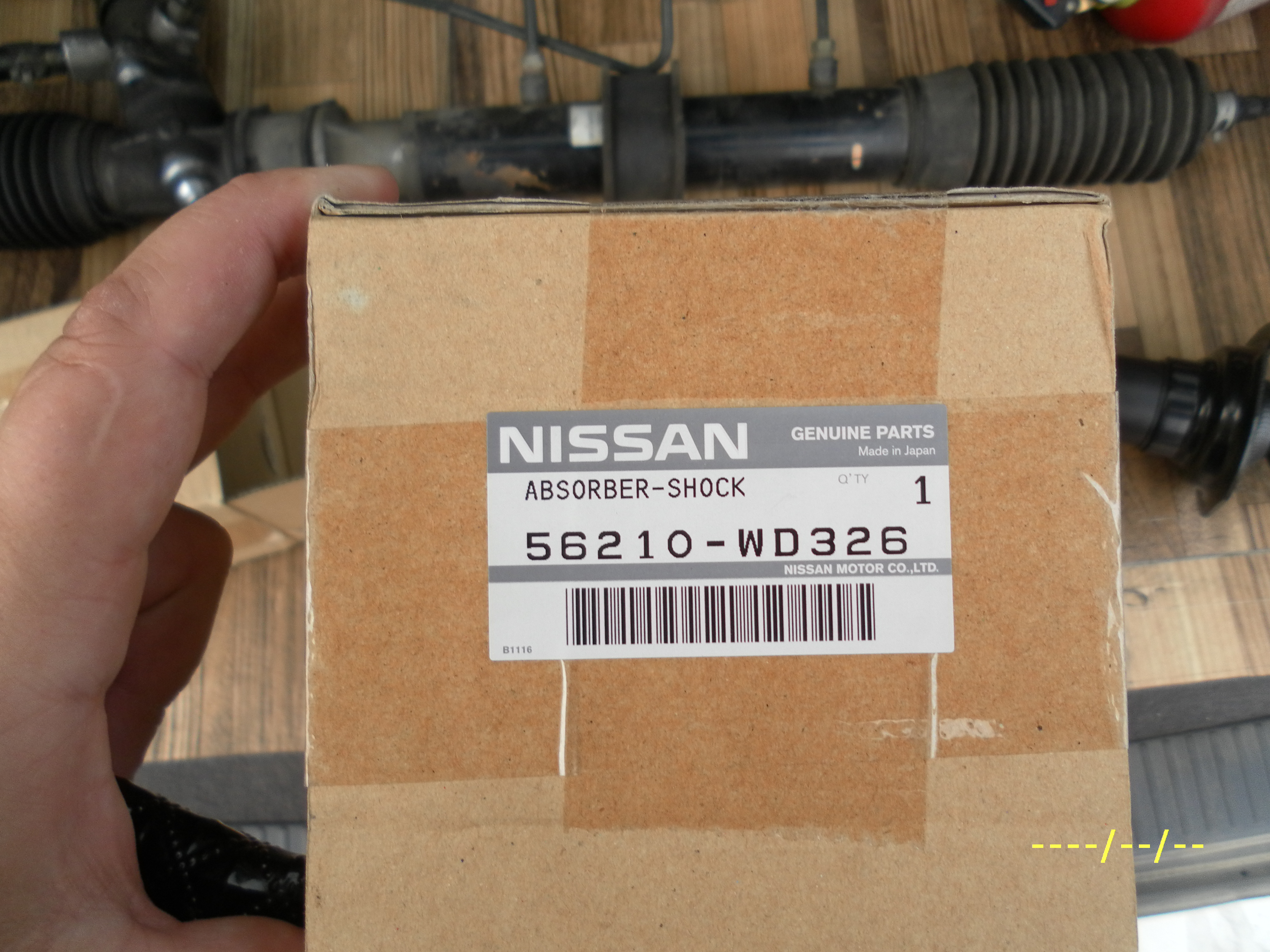

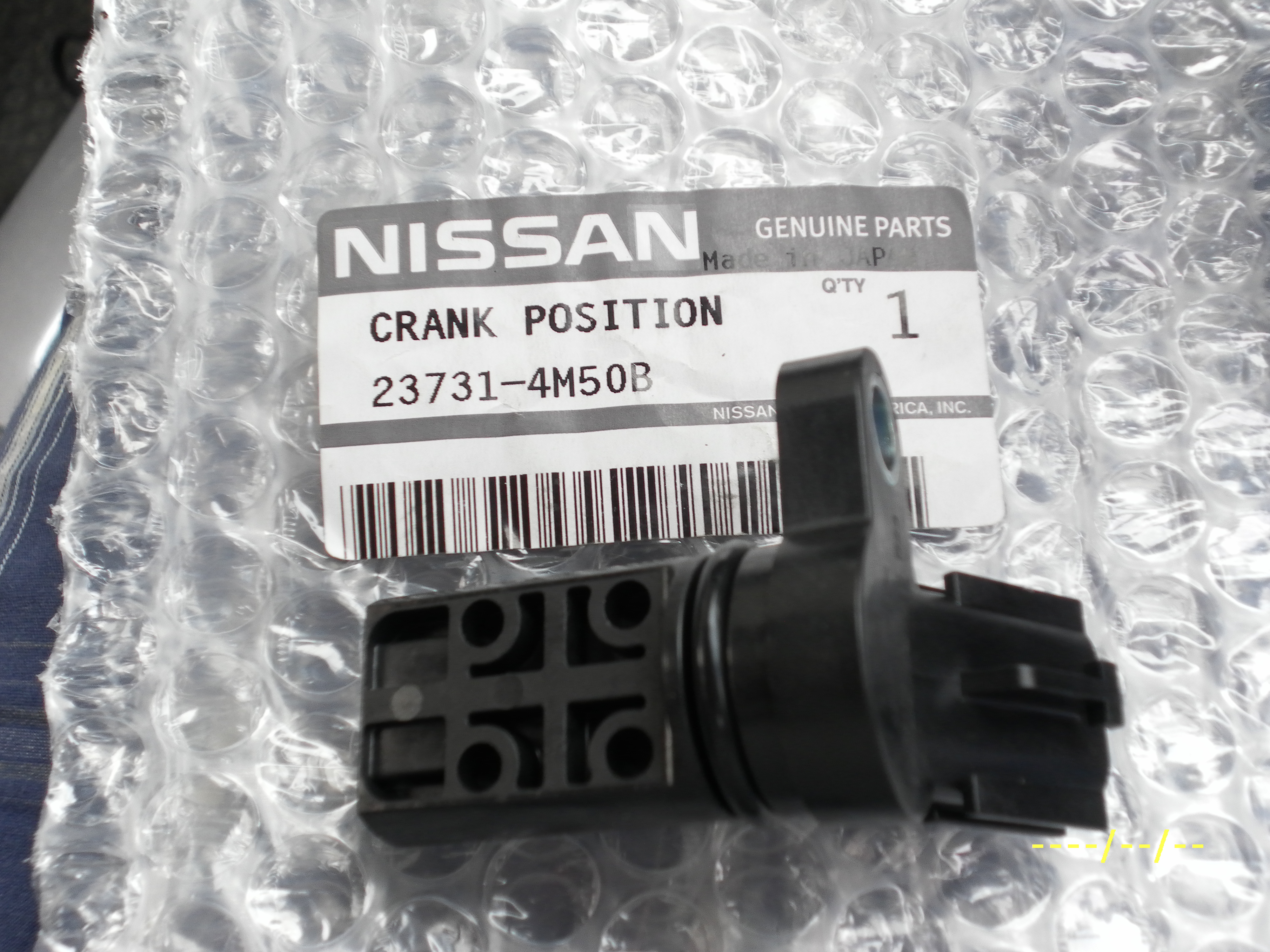

получи сегодня стойки,доволен что по срокам не обманули,нормальный магаз http://www.emex.ru,заодно ещё и датчик к/в прикупил! :D

всё,поставил сёдня стоечки :D ,подтверждаю что стойки от экса с пружинами от вени 4wd работают ништяк!

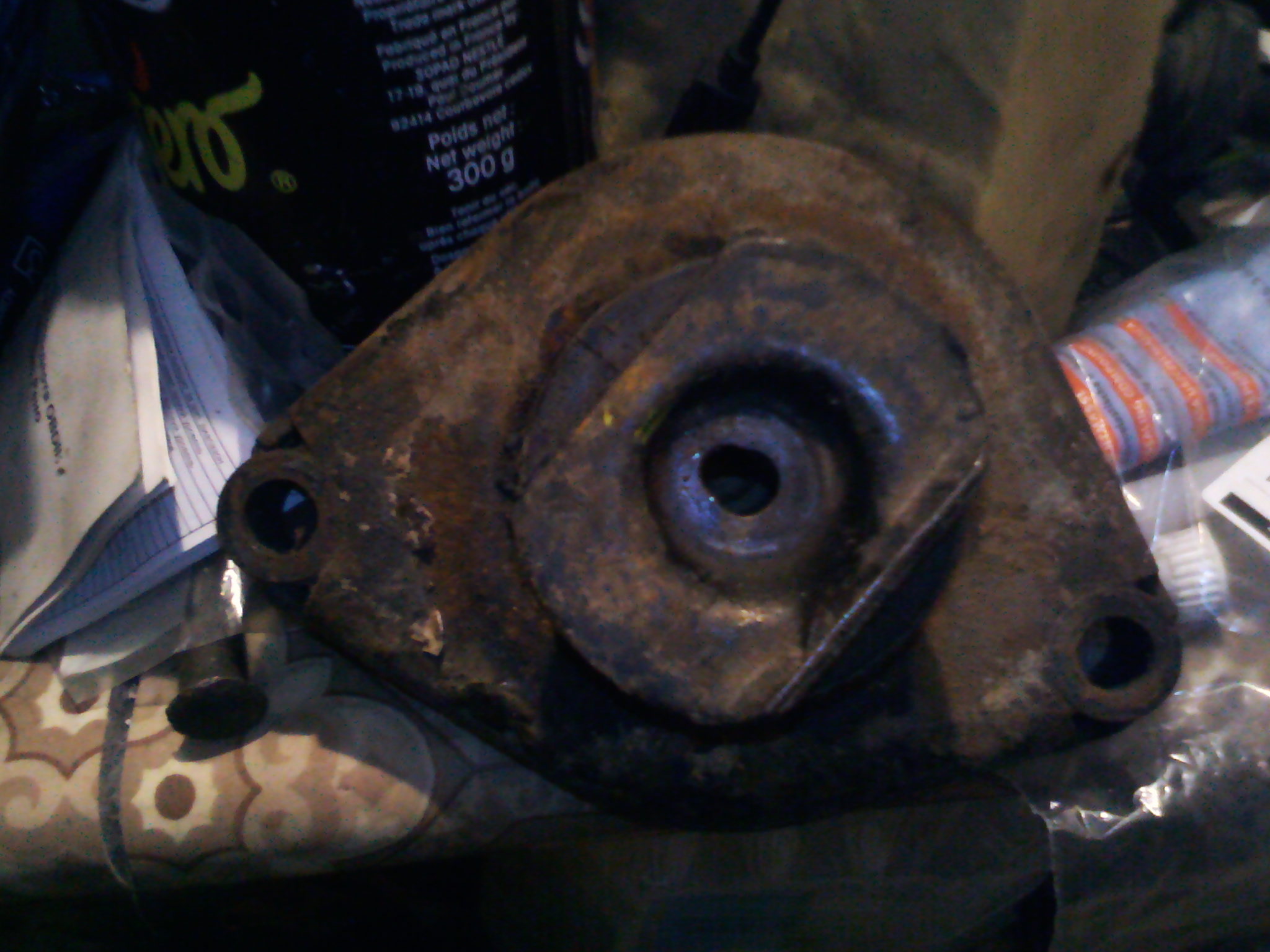

Я так думаю, что зачастую резьбу на задней стойке отрывает по причине разбитого отверстия в опоре амортизатора. У меня уже 2 раза отрывало.

Стойка вообще может не работать в таком случае, когда пружина слишком мощная, а зад машины не загружен. Все колебания происходят за счет деформации большого сайлента, а осью качания является нижний сайлент стойки. Амплитуда этих колебаний маленькая, но хорошо ощутимая для водителя.
