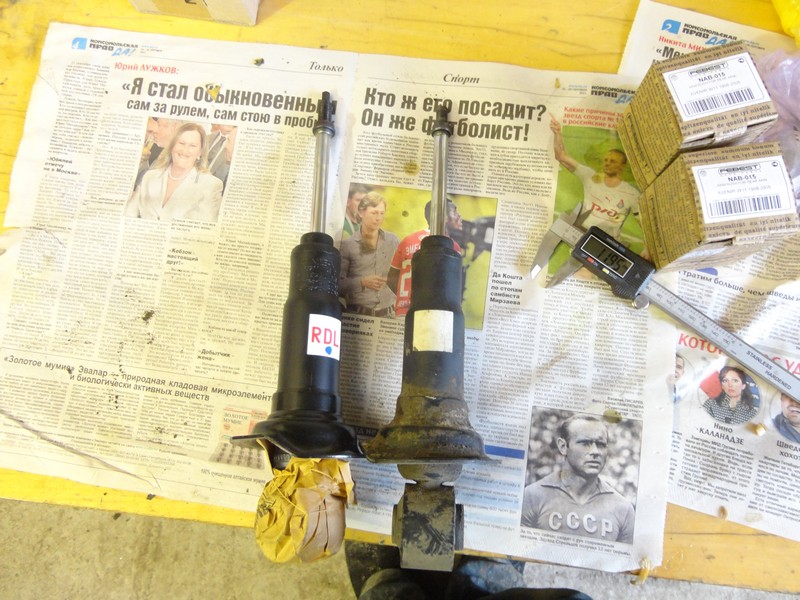

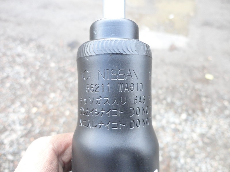

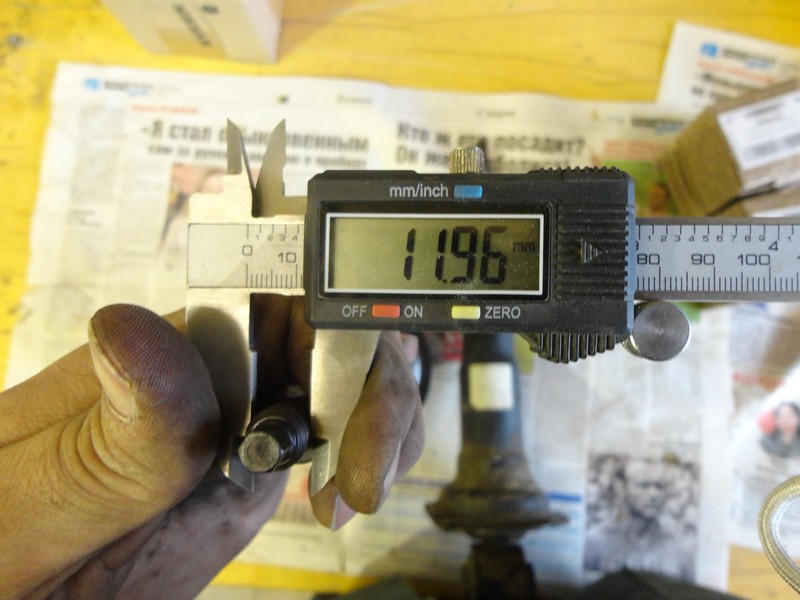

Итак, купил сегодня стойки 56211-WA985, у них резьба на 12мм. Шток по диаметру такой-же. Очень порадовало, что захват для затяжки гайки здесь уже под шестигранник, а то я на старых сорвал пока прикипевшую гайку откручивал. Ставятся на авенир и эксперт после 2004 года, стоят на экзисте заоблачные 4200 за штуку, отхватил на рынке за 5400 за пару. Дорого, но может походят подольше и резьбу оторвать уже сложнее. Очень надеюсь на то, что японцы признали дефект отрыва резьбы и с 2004 года стали выпускать стойки с более крупной гайкой. Что примечательно, на самих стойках указан номер 56211-WA910, экзист говорит такого номера не существует.
У стоек 56211-WA925 резьба на 10мм.

СообщениеДобавлено: 08.06.2012 18:41
отрывает разьбу по сварке, а не по самой резьбе. у моих родных стоек резьба на штоке вырезана как на передних.
СообщениеДобавлено: 08.06.2012 18:52
у меня оба раза по резьбе отрывало, ибо там место наибольшего изгибающего момента, самая малая толщина, и прослаблено самой резьбой!
СообщениеДобавлено: 08.06.2012 18:56
В любом случае, и резьба там толще и сварки там больше.

56211-WA985 это чисто Авенировский индекс. На Эксперт его не ставят. На Эксперт идет другой индекс 56211-WA925.
Он туже по усилиям.
СообщениеДобавлено: 18.06.2012 10:30
Он туже по усилиям.
Это я в курсе что купил авенировские стойки, я просто уточнил что мне продавец сказал 56211-WA925 идут с резьбой на 10мм
СообщениеДобавлено: 18.06.2012 10:36
Проверил, на моих родных стойках резьба на 12 и хвостовик шестигранный.
На 625х авенировских стойках резьба на 10 и хвостовик плоский, держать неудобно.
Кстати, в верхних опорах от Febest отверстия под резьбу на 10. Придется рассверливать. :)
