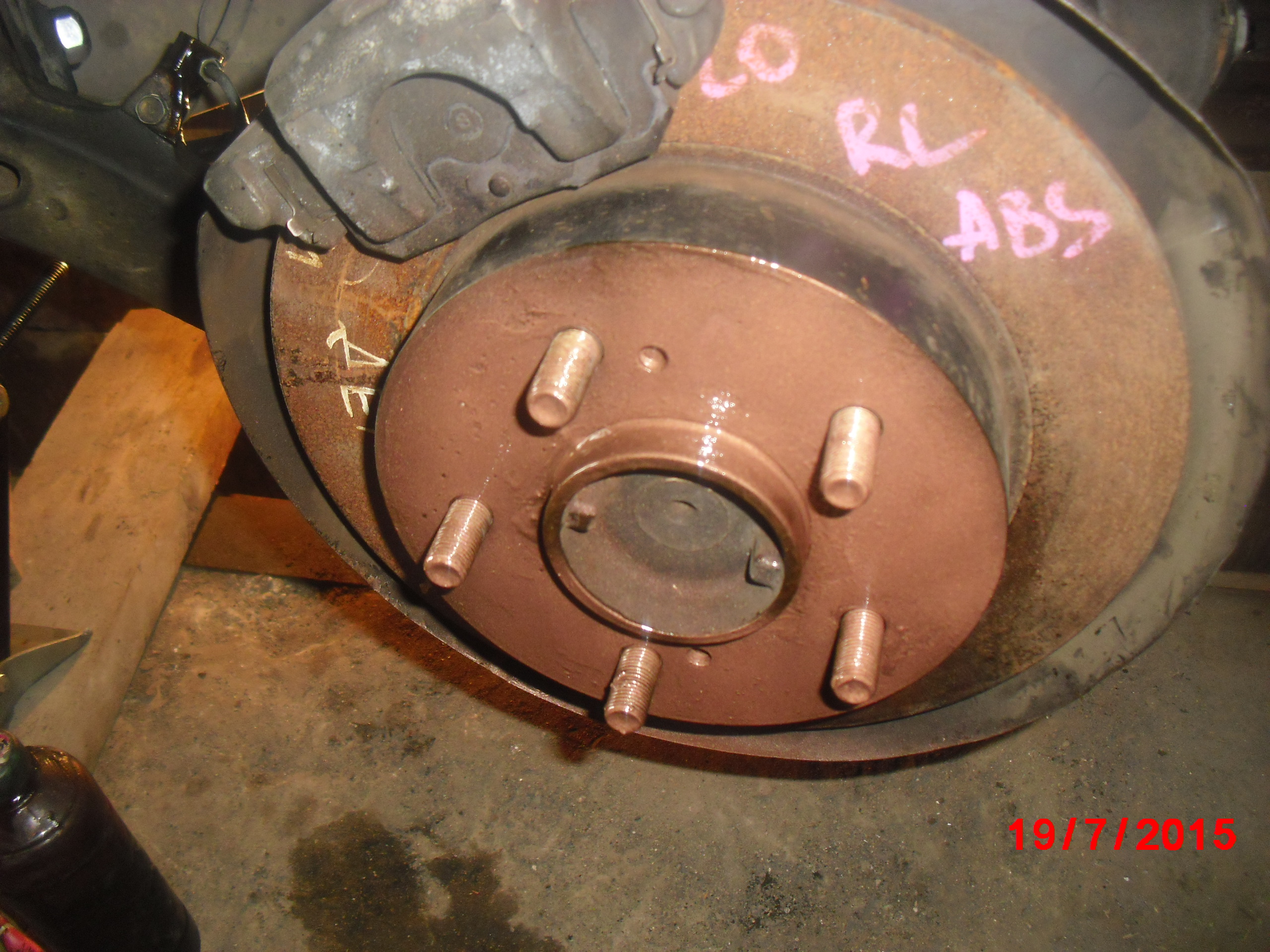

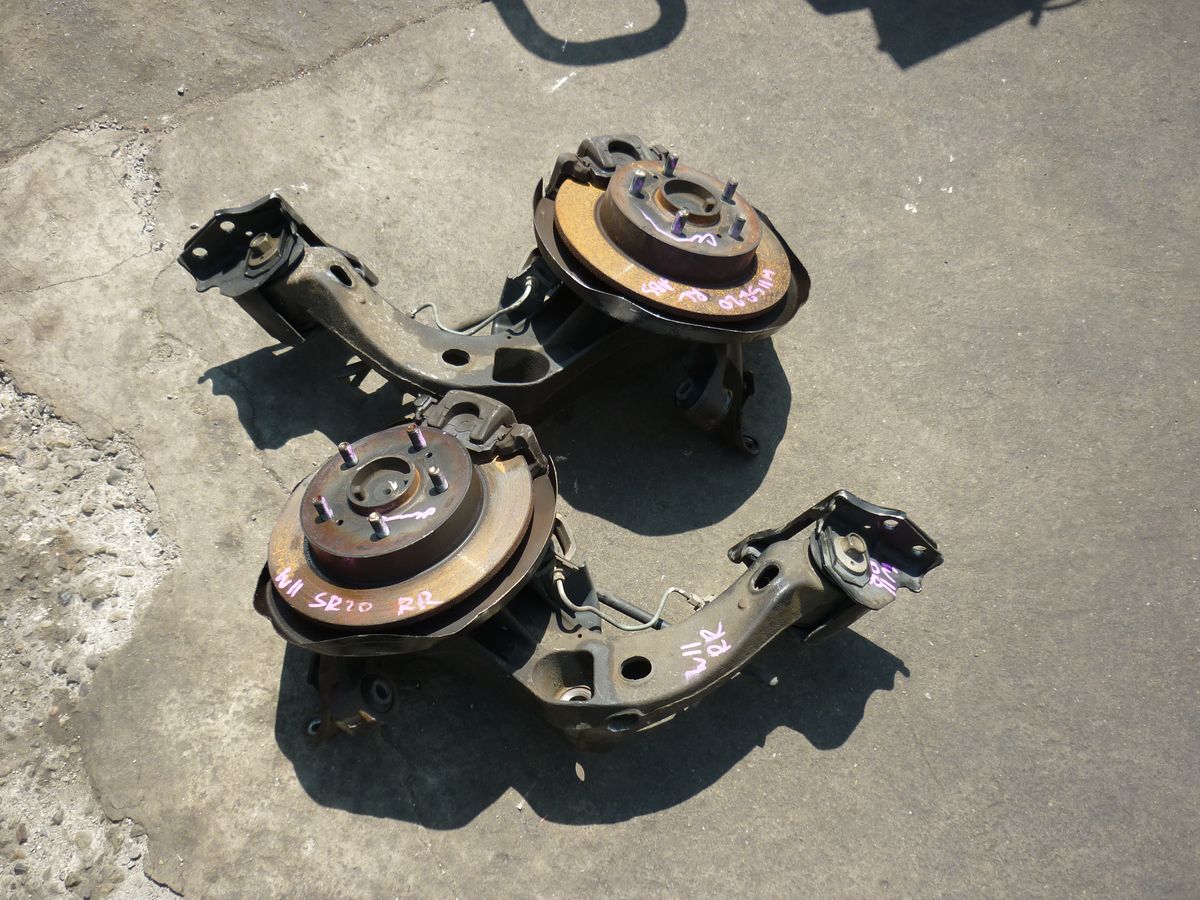

Присоединяюсь к переоборудовавшим барабаны на диски. Скажу сразу, что барабаны в принципе устраивали, все работало четко, но задумав поменять все сайленты решил таки и поменять рычаги). Итог - замена 20 сайлентблоков (4 малых оставил в рычаге от TT они были в идеальном состоянии по виду) задней подвески и ступиц с барабанных на дисковые. Для замены были приобретены рычаги в сборе с дисковыми ступицами, суппортами + тросы ручника к ним у TT от 2WD версии.
Дисковые ступицы.jpg [ 225.14 КБ | Просмотров: 5616 ]

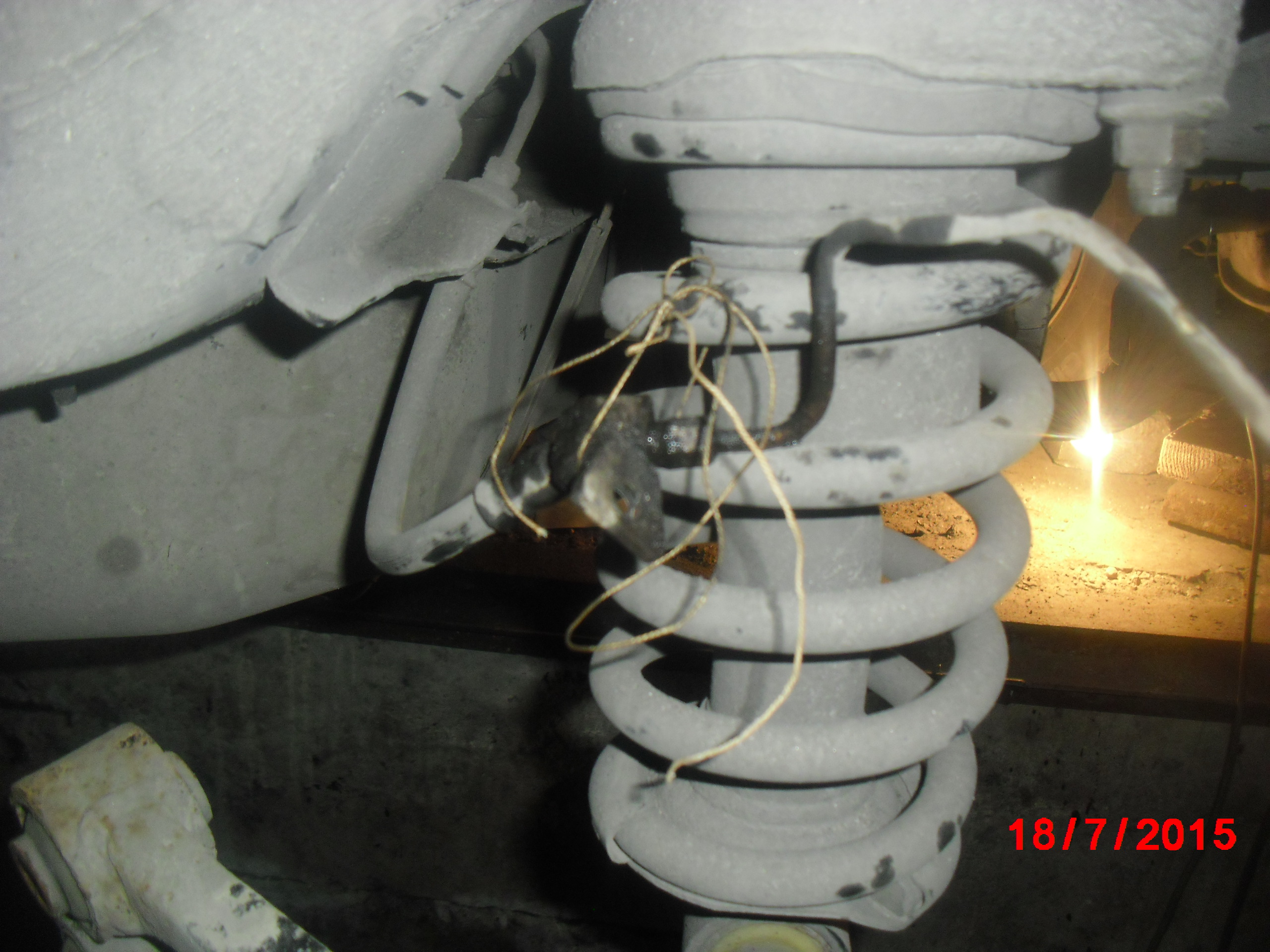

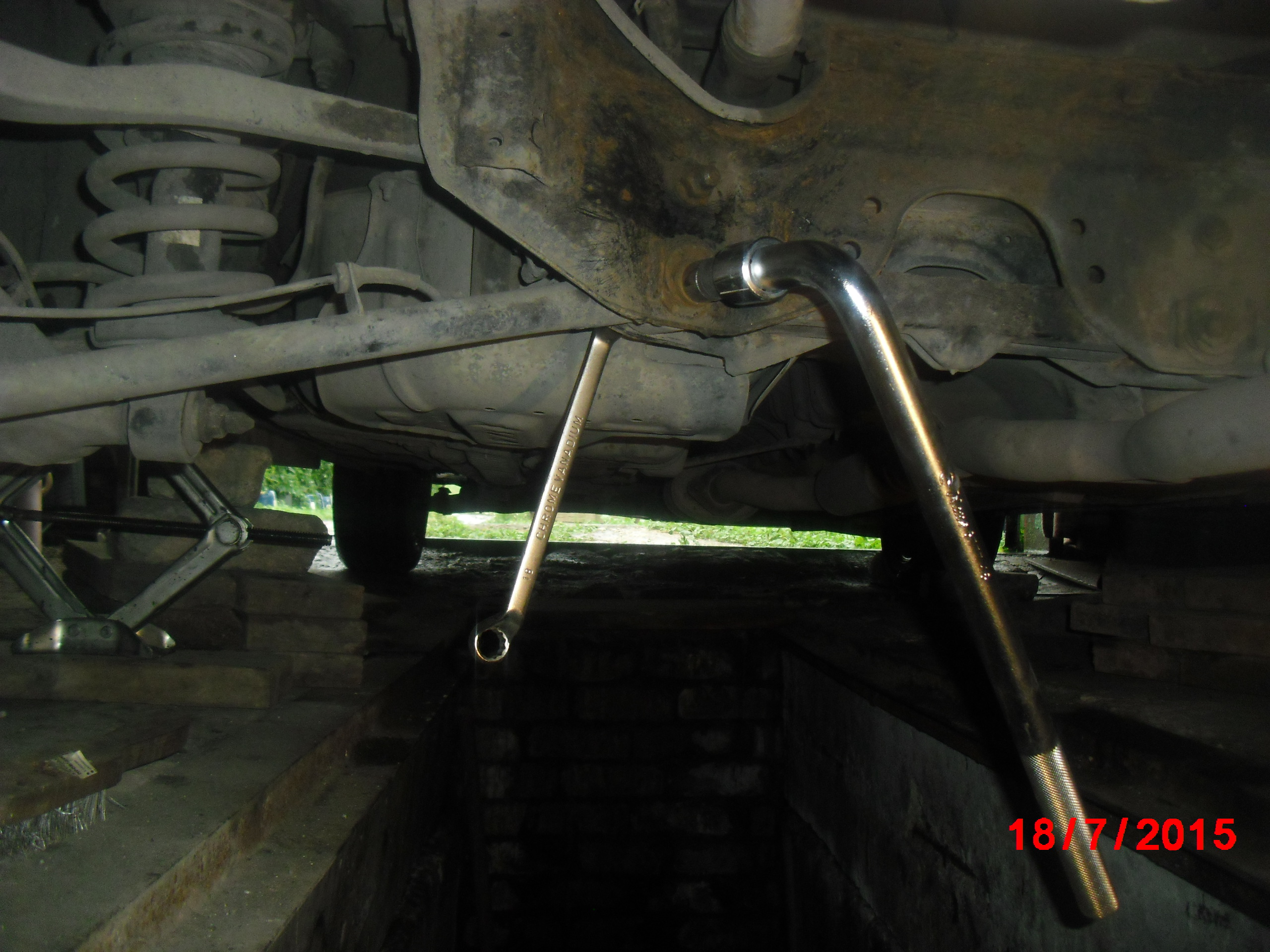

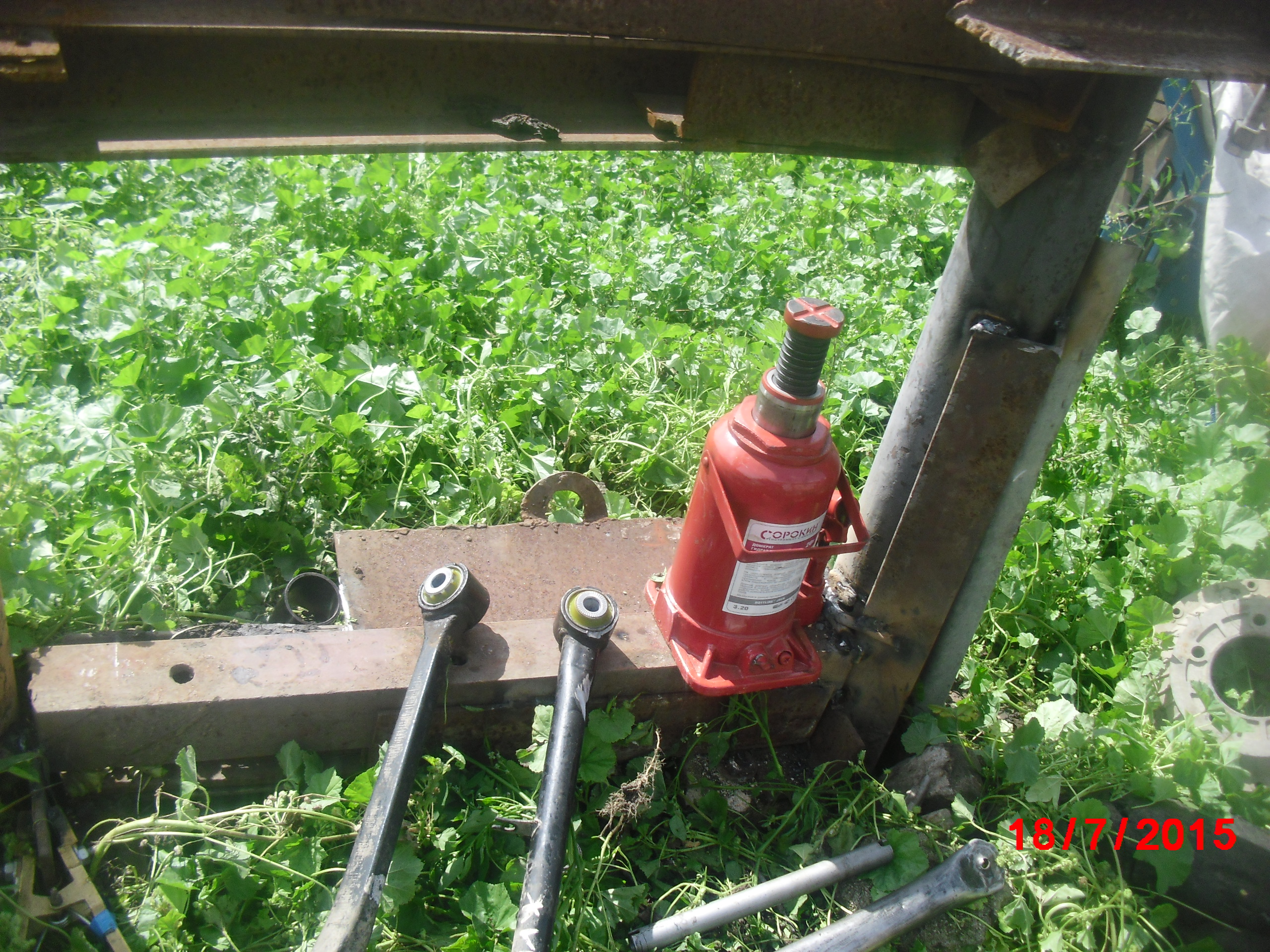

Амортизатор не снимал. Гайки все сдались, но сам болт прикипел к втулке сайлента, а 3/4 вороток не подлезал со стороны бензобака да и с правой стороны тоже самое. В итоге срезал 4 болта в балке, остальные все были откручены.
CIMG0221.JPG [ 1.2 МБ | Просмотров: 5616 ]

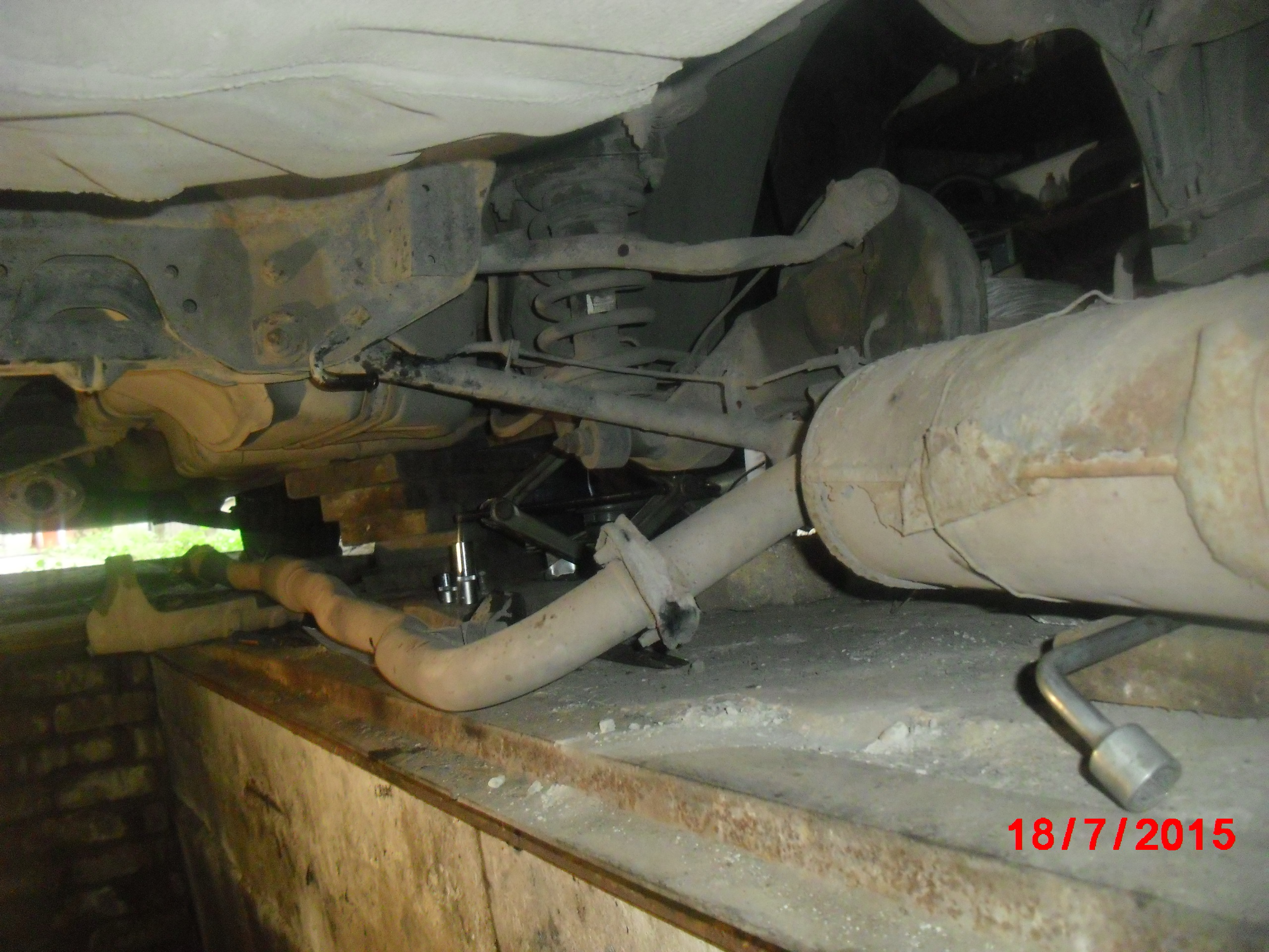

Для разбора правой стороны пришлось отсоединить глушитель 2 болта и 4 резиновых демпфера и он снят.

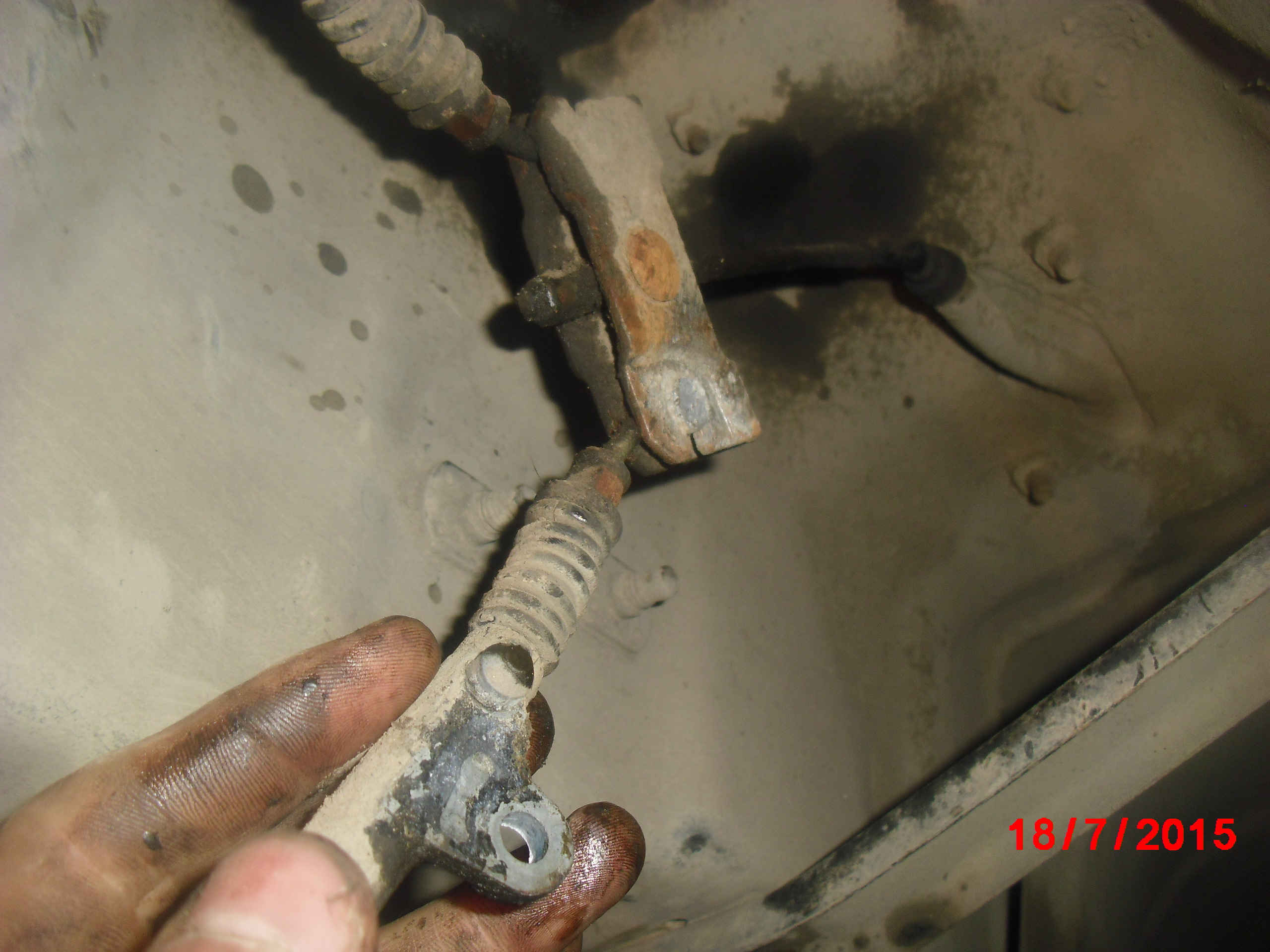

Тросы ручника вытаскивал вместе с барабанами, не отсоединяя от колодок, открутил и отсоединил только все со стороны ручного тормоза. Новые тросы от дисков сели на все старые крепления как к себе домой.
CIMG0224.JPG [ 1.18 МБ | Просмотров: 5616 ]

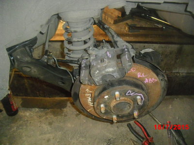

Отсоединил тормозные трубки подвесив за стойку. Датчики АБС аналогично.
CIMG0228.JPG [ 1.1 МБ | Просмотров: 5616 ]

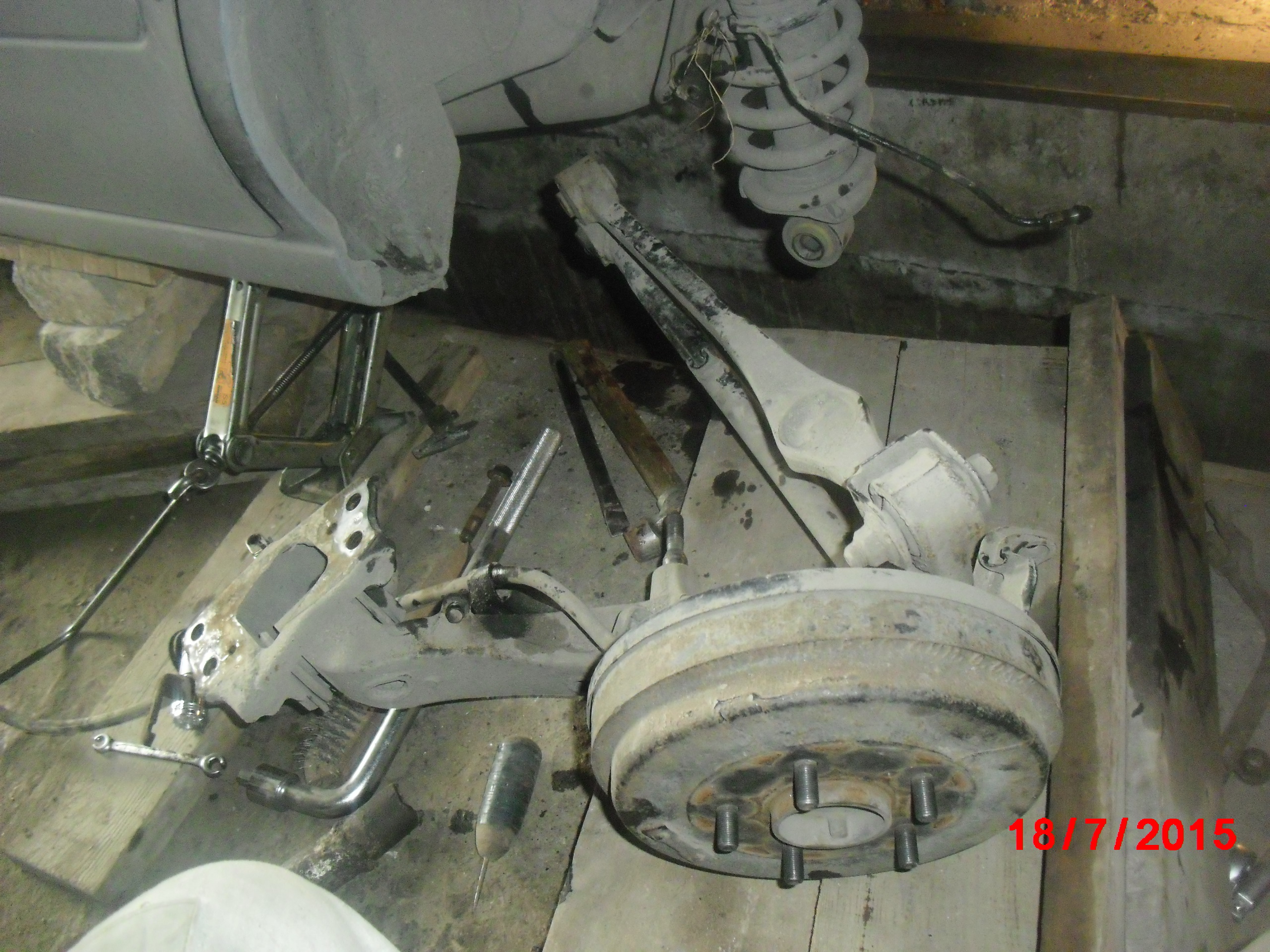

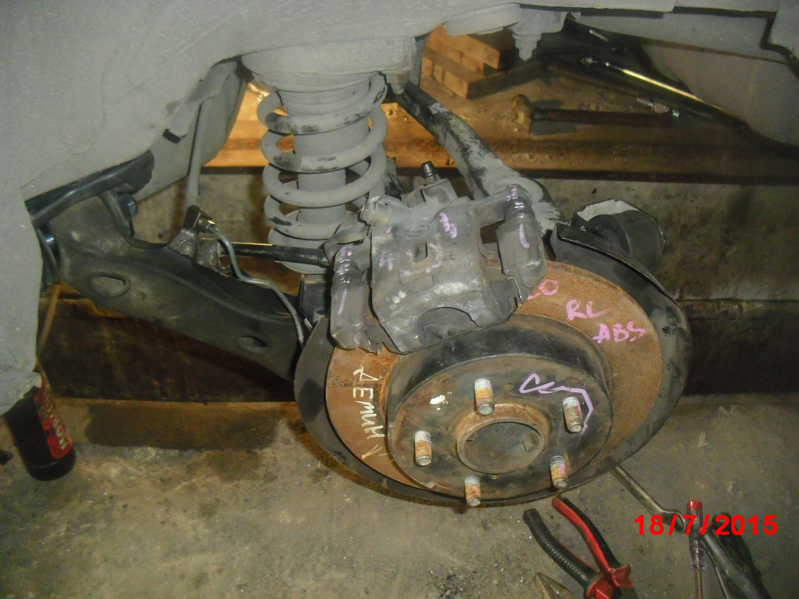

Вот рычаг снят.
CIMG0229.JPG [ 1.54 МБ | Просмотров: 5616 ]

Глушитель снимаем справа (у меня болгарка только 230, может кто подлезет без снятия маленькой болгаркой)
CIMG0231.JPG [ 1.39 МБ | Просмотров: 5615 ]

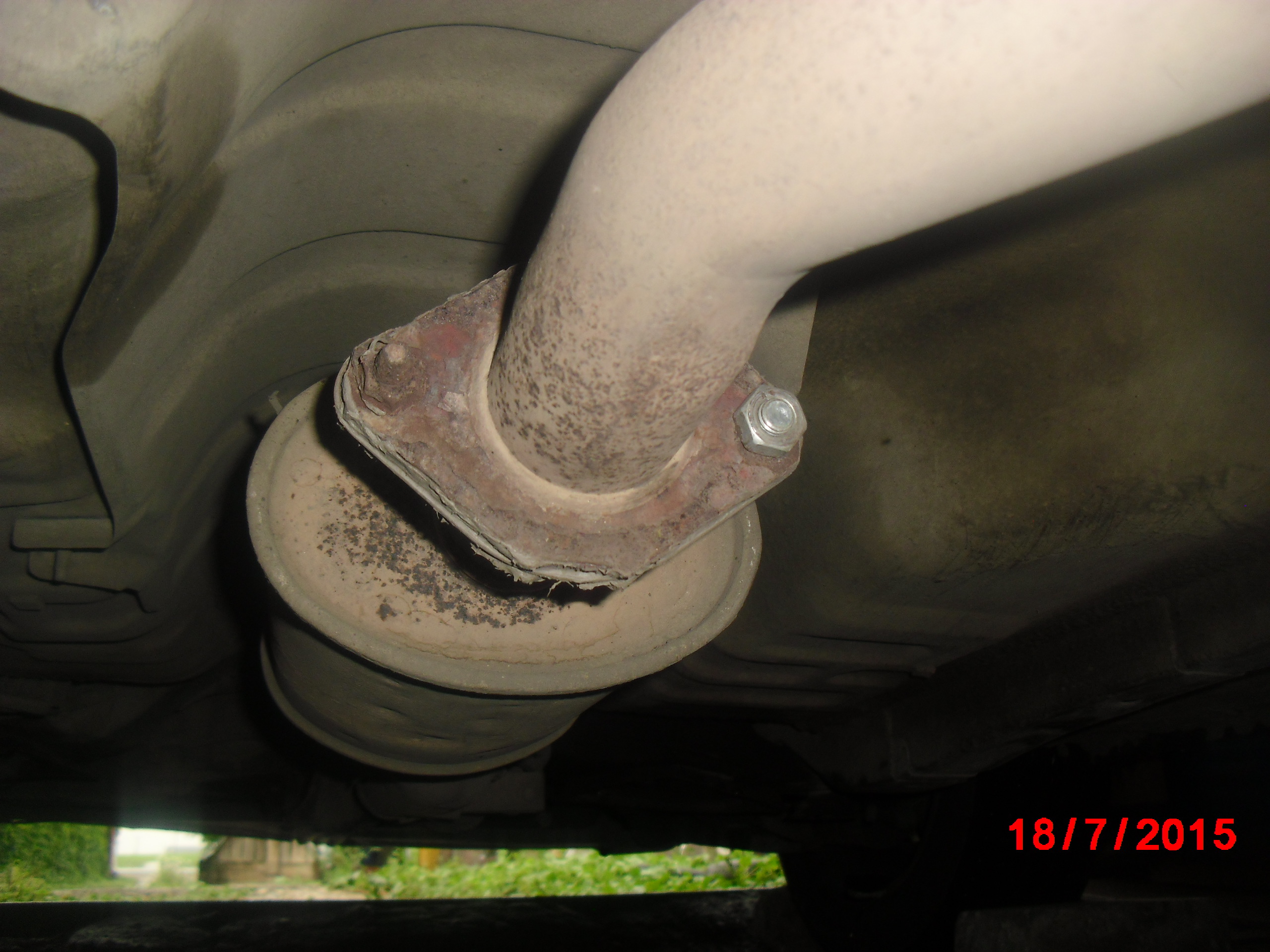

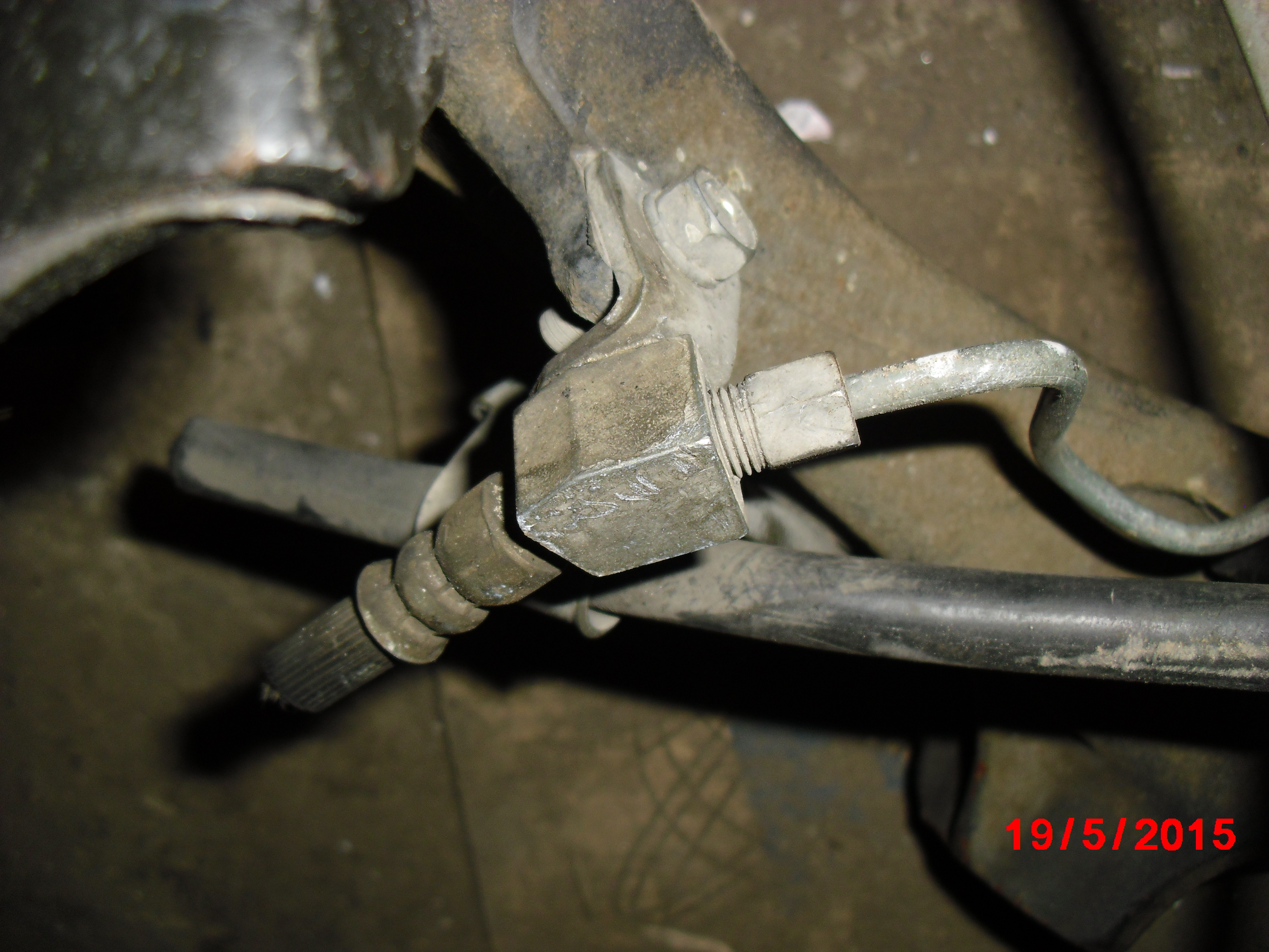

Стыковку тормоза новый старый делал на вот этом соединении
CIMG0159.JPG [ 1.77 МБ | Просмотров: 5615 ]
Да - датчики АБС оставил старые. Единственно болтики для крепления пришлось взять родные, они покороче.
Чуть обработал медьсодержащим антиприкипающим спреем. Диск на вид и ощупь даже не имеет проточки, толщина 9 мм, на них не ездили по ходу).
Колодки от TT вообще новые))) В общем доволен и спасибо форуму и vtral за его чертежи, без оправок все затянулось бы на долого, а так за целый день неспеша уложился.
Тест показал более уверенное торможение :yahoo:
