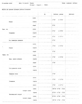

делал 2 года назад
-развал.jpg [ 178.68 КБ | Просмотров: 9759 ]

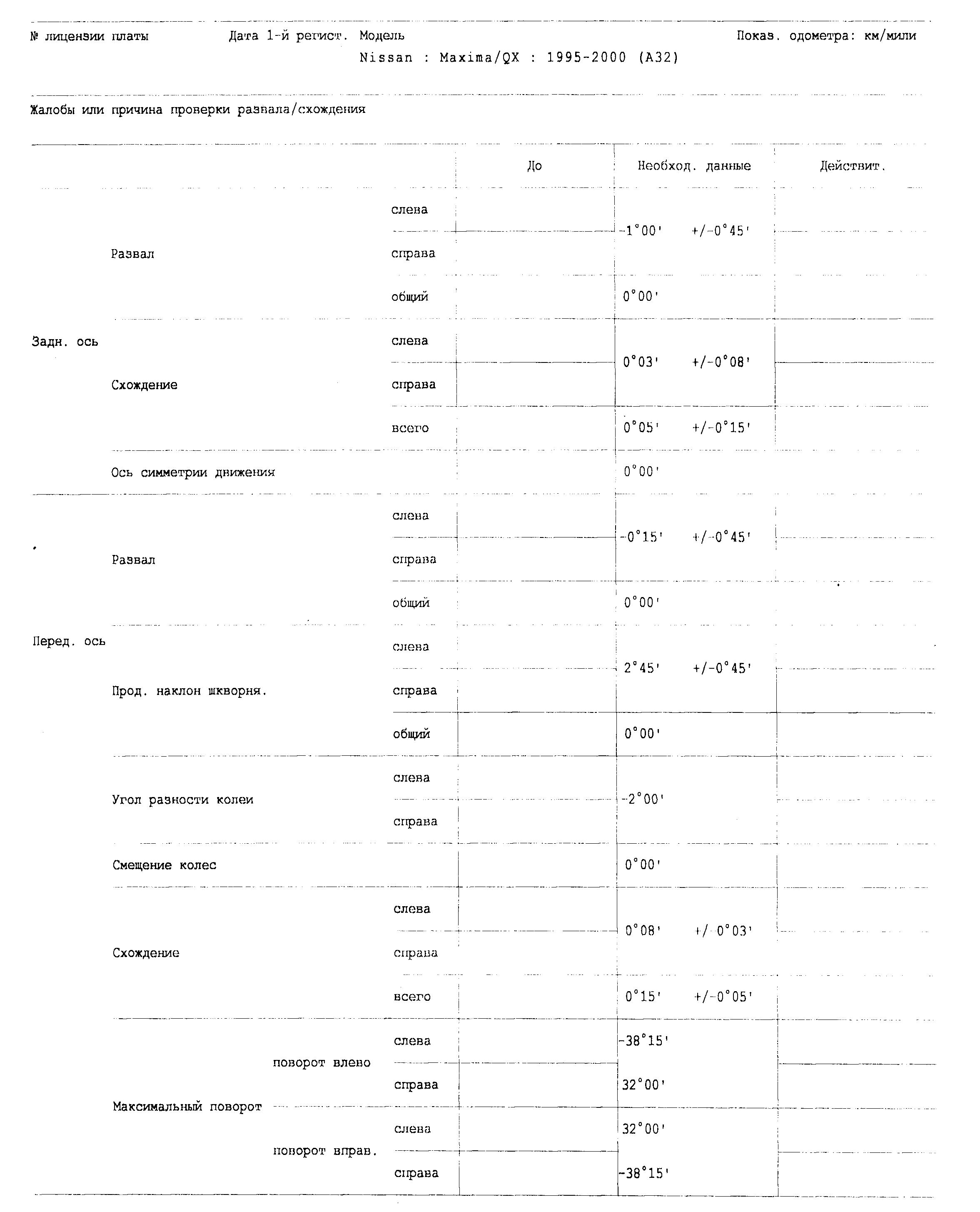

Откуда: Москва и область

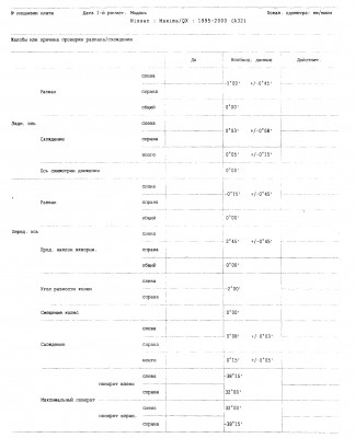

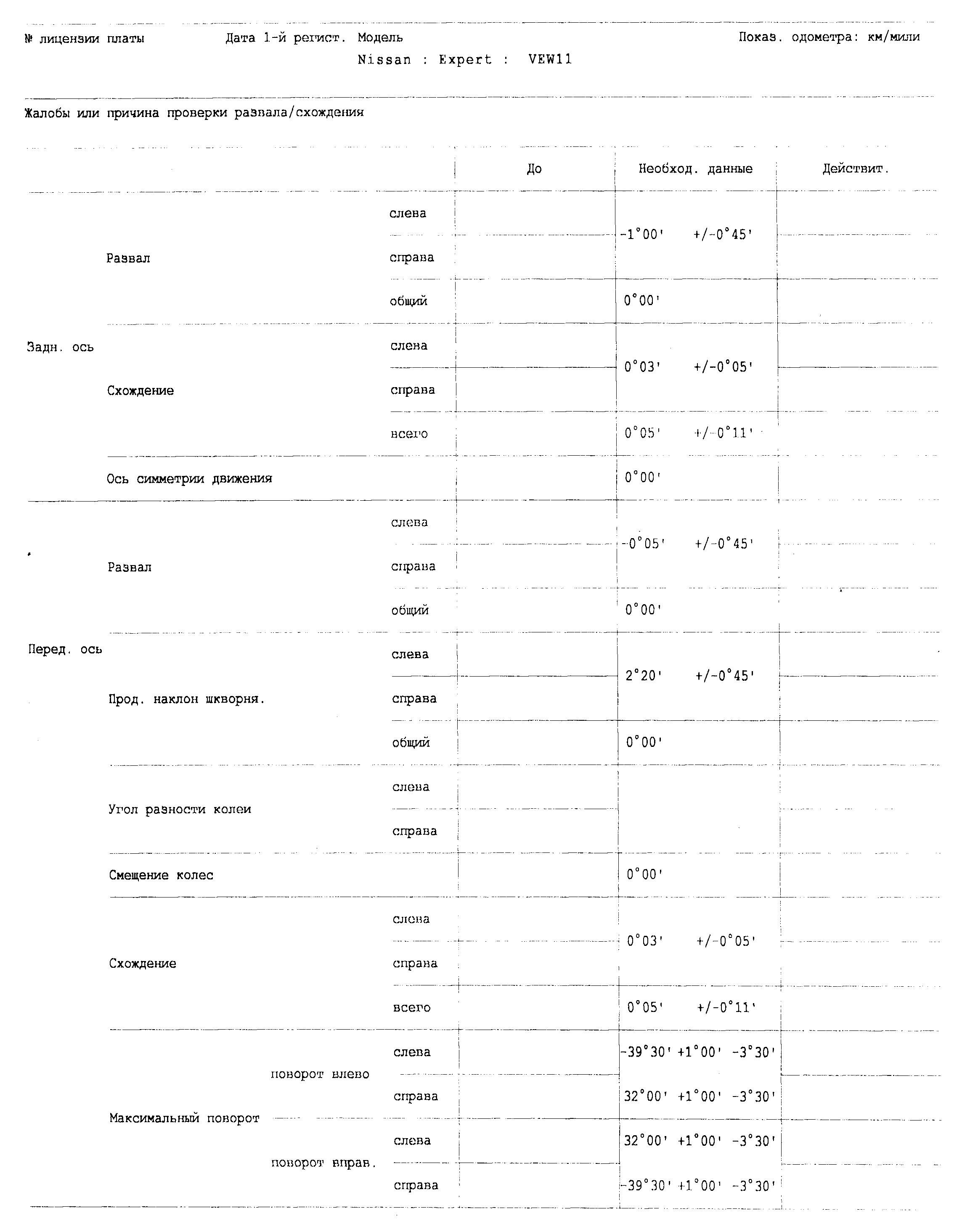

За качество звиняйте.
1. Expert VEW11
2. Maxima (A32)
Комментарий к файлу: Эксперт
.jpg
.jpg [ 371 КБ | Просмотров: 9642 ]
Комментарий к файлу: Максима
32.jpg [ 349.8 КБ | Просмотров: 9642 ]
Expert 2001,VEW-11, YD22

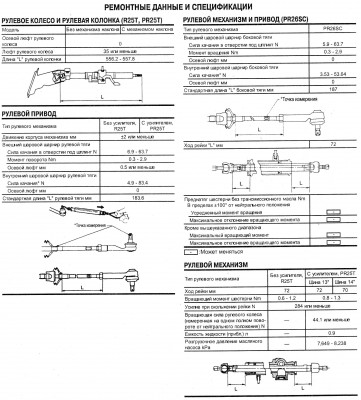

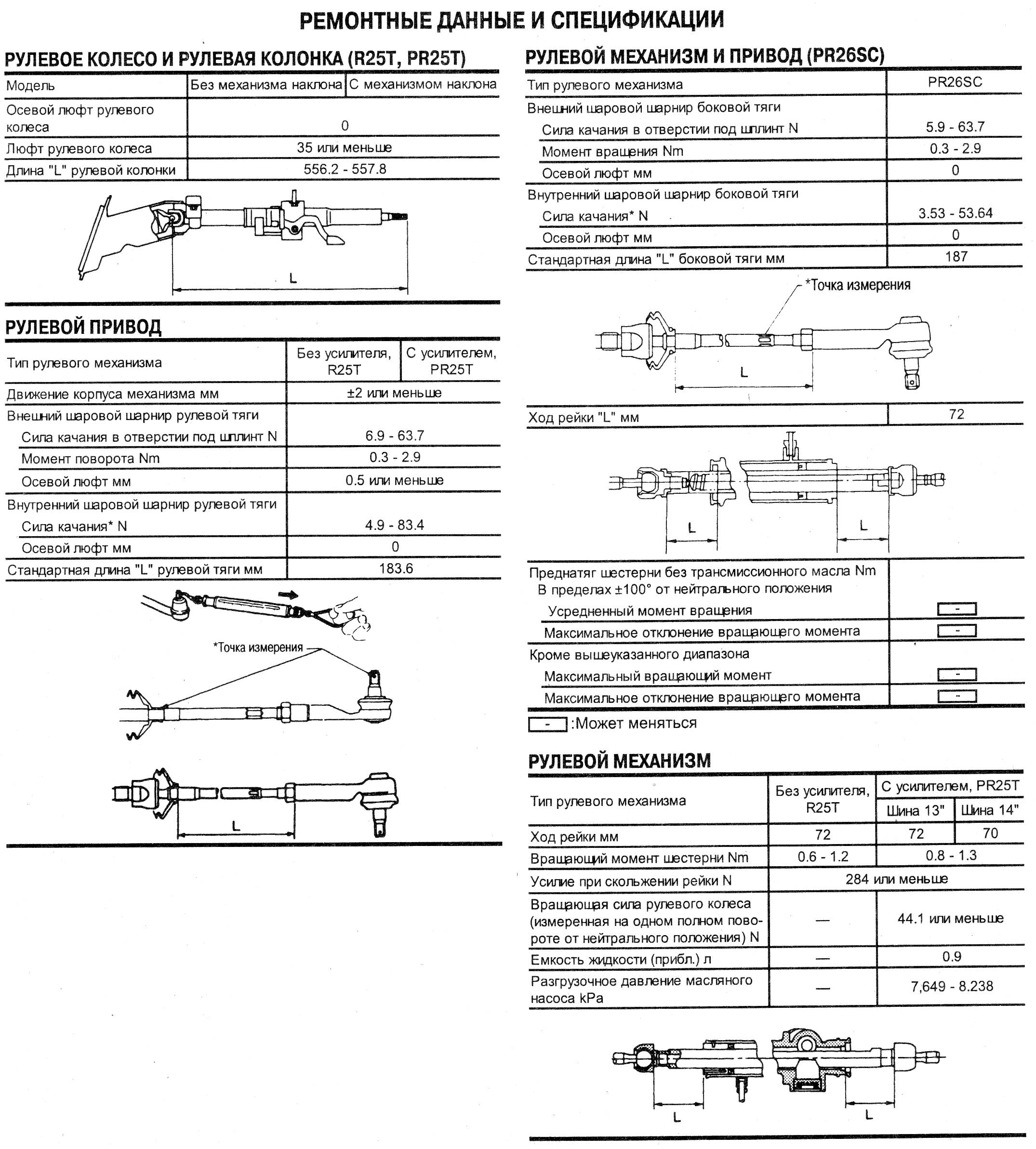

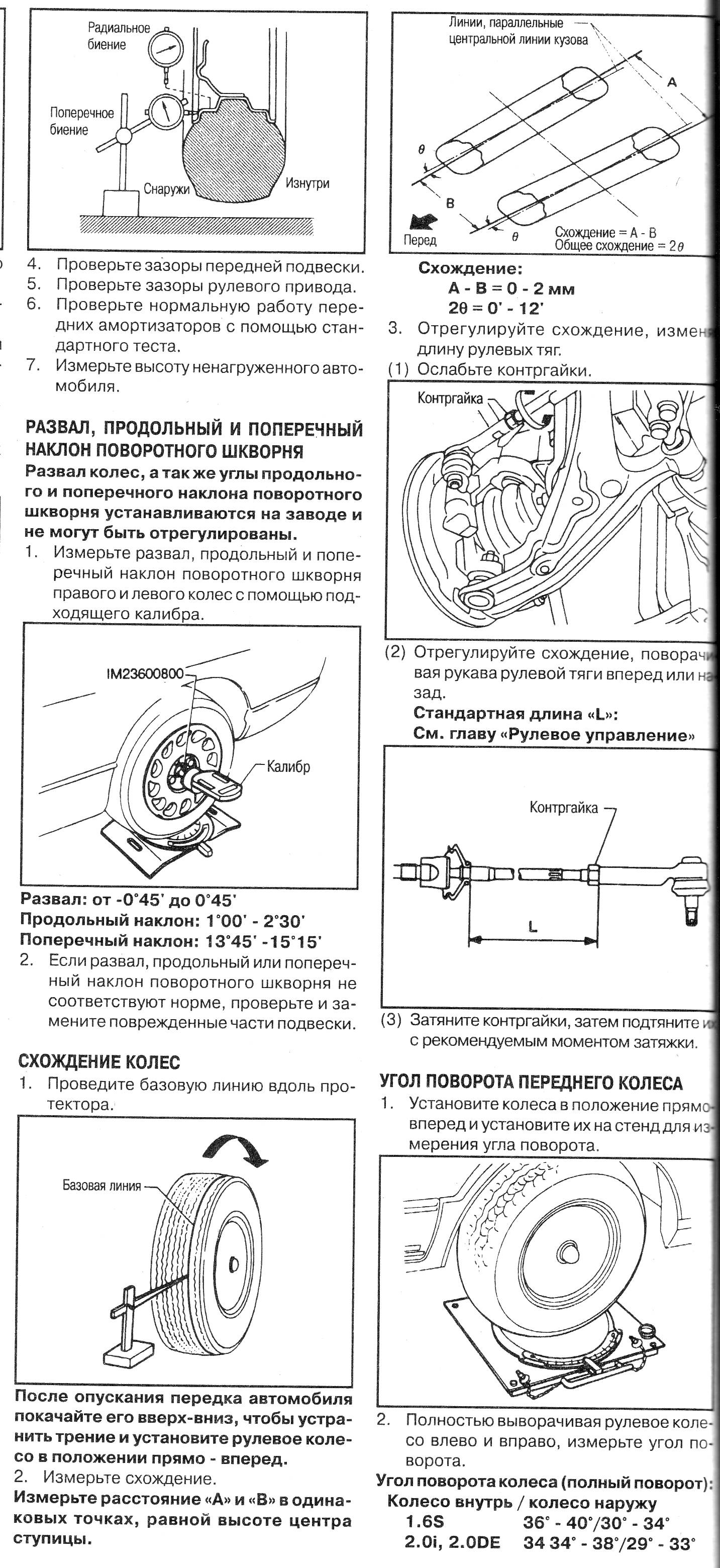

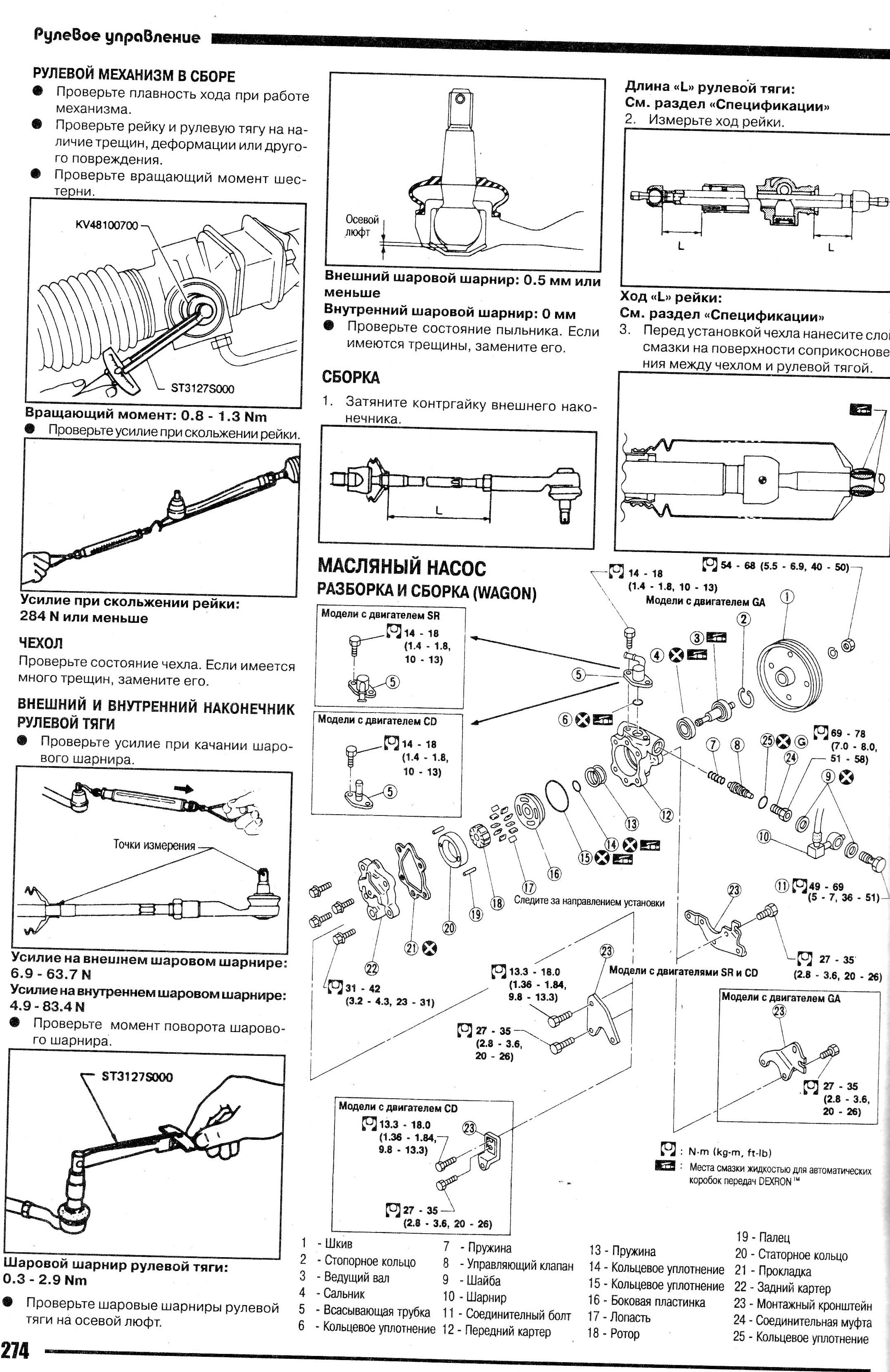

Вот из книги кое-что по W10
IMAGE0012.JPG [ 1.43 МБ | Просмотров: 9630 ]
IMAGE0013.JPG [ 586.61 КБ | Просмотров: 9630 ]
IMAGE0010.JPG [ 658.12 КБ | Просмотров: 9630 ]

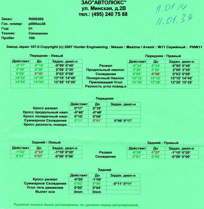

Параметры по сходу развалу есть в программах большинства компьютерных стендов. Просто надо найти Примеру Р11 4х4. Все данные те же. Проверено лично, дважды!
