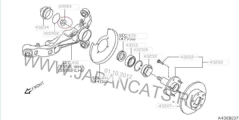

у меня Бластар 2вд... задние тормоза дисковые... купил задние ступичные подшипники в экзисте, сказали аналог оригинальных...
заехал в сервис мне и говорят, что мол на моей машине меняется в сборе со ступицей с датчиком АБС... и показывают ступицу, говорят, что даже гайки нету чтоб откручивать...а с внутренней (со сторон рычагов) стороны ступица закрыта какой то конусообразным железным колпаком. вот я и думаю можт гайка под ней?
 Заголовок сообщения: Re: Ступичные подшипники?
СообщениеДобавлено: 01.10.2012 07:58
Все правильно, гайка с обратной стороны под колпаком! Сервис в топку
