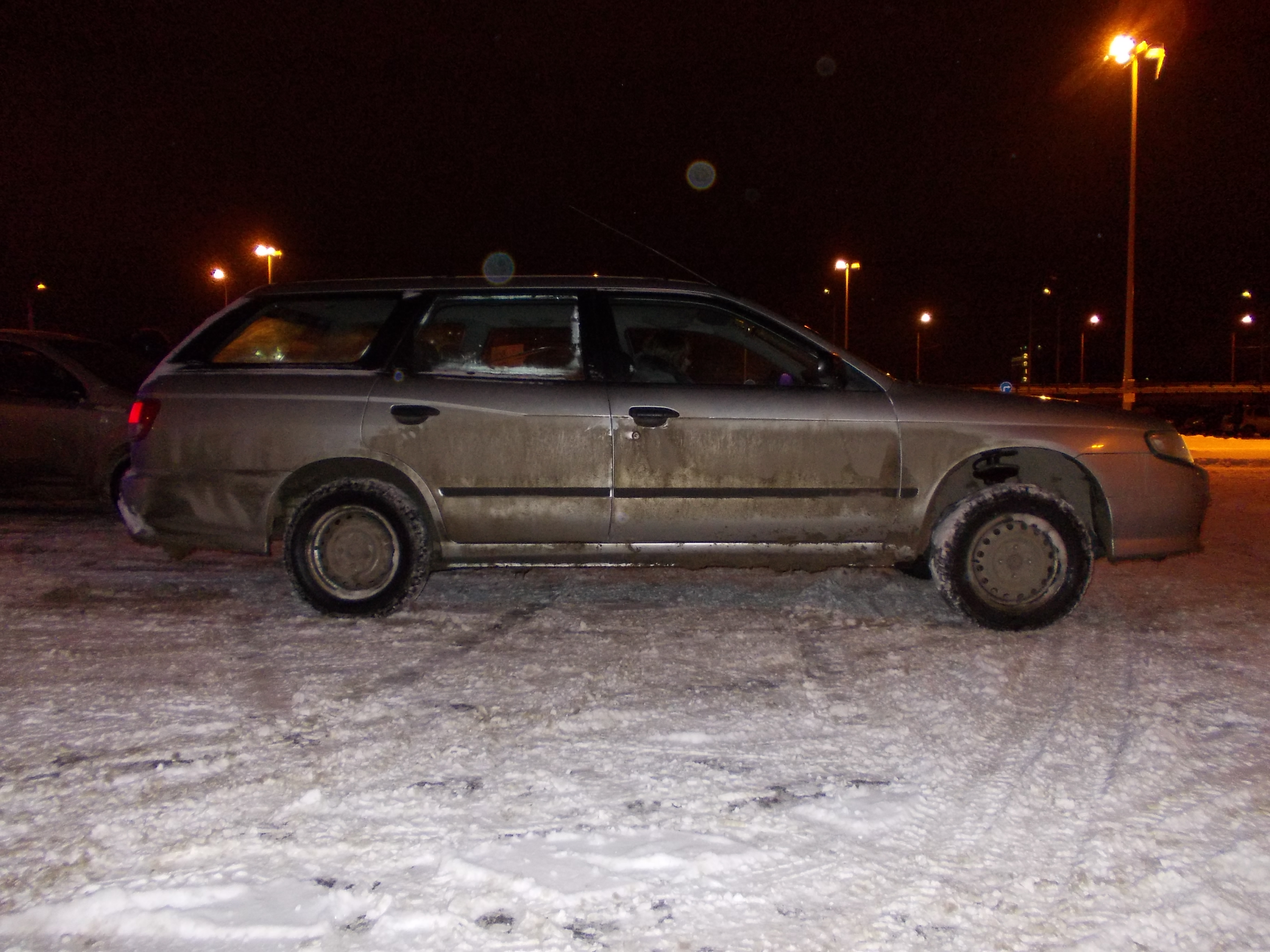

Ну вот я наконец то и лифтанул своего экса.
Первые вечатления... Как на джипе. Где раньше проползал цепляя все что можно, сейчас пролетаю и не замечаю.

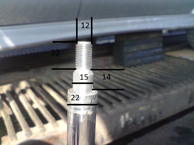

Получилось правда не с первого раза. Одну стойку собрал не правильно. Сверху пружину посадил не так. Получалась верхняя часть прокручивала и стучала. Зад поднимать пока не стал. Он и так высокий. разница есть конечно сантиметр наверное, но думаю недельку поезжу перед чуток просяжет а там буду думать дальше. Развал сделаю и скорее всего под задние пружины проставки поставлю стандартные от семерки (они универсальные :), подходят для всего)... Кроме того, может кому понадобиться, я сделал замеры модифицированных стоек максима.
P/S/ Теперь придется раскошелиться на колесики побольше, благо летней резины у меня нет и все равно надо покупать. А так же еще думаю обвесы поставить (пороги, задний бампер и передний от бластера. Уж очень мне нравиться)

СообщениеДобавлено: 04.01.2012 21:28

Ну такой " колхоз " - не уродуйте авто . Вы еще туда шины от "Нивы" поставьте .

Напиши лучше номер передних стоек от Максимы и пришлось ли резать что то кроме штока.
