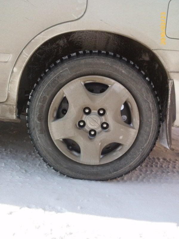

Как будто как то совсем задранно :)
или кажется из за резины, у меня 205/65 стоит зима, так резина чуть ли не задевает арки :D

Сообщения: 291
да хз, резина 195-65-15, может поэтому и кажется, я то уже привык :)

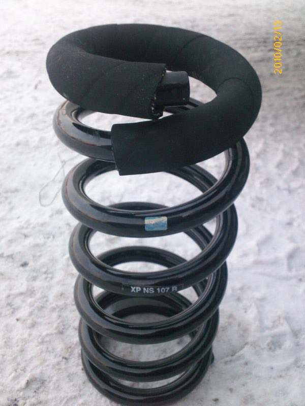

Заменил сегодня задние пружины NhK XPNS 107R(от OBK отговорили), предварительно надев шланг d16 мм масло-бензостойкий на нижний виток. Пружины предыдущие были мягкие менял 2 года назад толщина прутка 14,2мм по каталогу шли как стандартные, а эти новые толщиной 15мм, амортизаторы задние от Ниссан Либерти PRAIRIE (M12)56210-WF126 ставил 1,5 года назад, нормальные стойки –держатся проехал с ними 35 тыс.км, по цене дешевле чем родные авенировские на целую тыщу (2450р). Т.е у меня теперь подвеска задняя вся от Либерти (на 120кг тяжелее). Как выехал из сервиса специально проехался по кочкам, ямкам, ледяным гребенкам, первые ощущения- жесткости не прибавилось, стуков вроде не стало, в общем плотнее стало. Завтра еще с задними пассажирами проехать. Осталось с передком разобраться, видимо тоже просели пружины, все неровности, ступеньки слегка отдаются на руль. Я думаю с просевшими пружинами стойки уже не работают в нормальном режиме, в котором она гасит толчки. Вообще где то читал, что пружины меняются примерно через 35-40тыс.км. Пружины обошлись в 1190 р/шт. взял в оптовой конторе Иркутск Юником.

Подскажи, поднялся ли зад?
Как ведёт себя машина сейчас.
Хочу себе поставить такой же комплект, только с C4N-31232 пружинами (аналог).
Хочу себе поставить такой же комплект, только с C4N-31232 пружинами (аналог).[/quote]
Зад поднялся на 1,5см. немного жестче пошла, но у меня еще сайленты уставшие, надо менять. Если помягче нужно ставить с прутком 14,2мм (если 2WD). Идеально конечно сразу пружины и стойки менять.

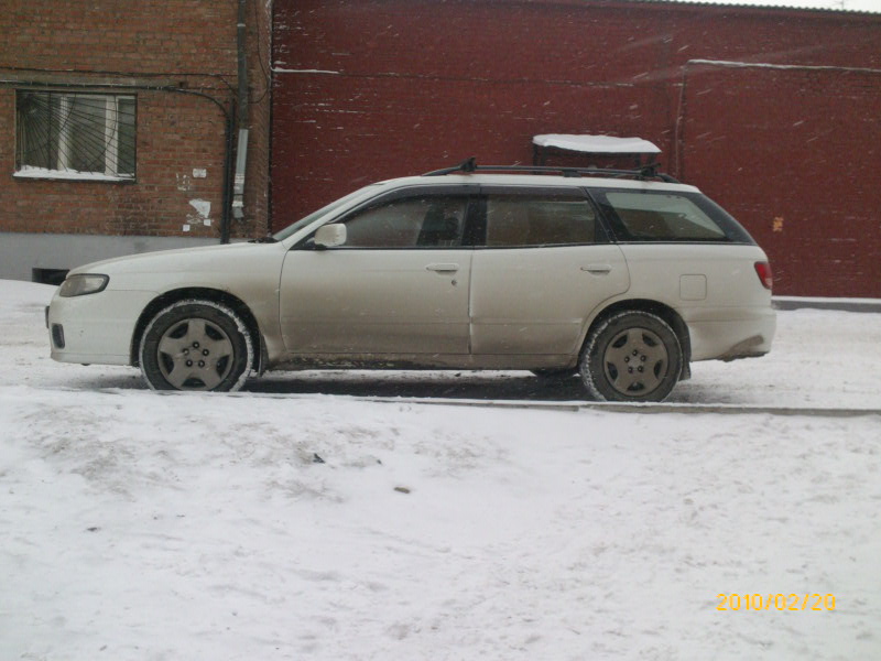

Посмотреть бы фото с боку .........

Стандарный просвет
