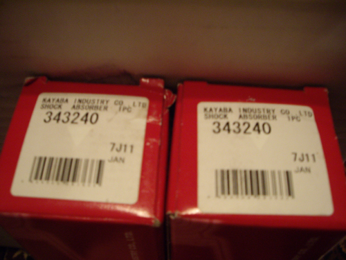

Всем привет.
На переднеприводном Эксперте катаюсь 2 года, моих 70000 тыс.
15 тыс. проехал после замены передних стоек и задних аммортизаторов.
ОК. Полет нормальный.
Что касаемо задних, ставил: Kayaba 343240. Один в один с оригинальными по размеру.
Брал в EXISTe, 1643 руб/шт.
Изменений по жесткости задней подвески не ощутил. По передку - это отдельный разговор.
Удачи на дорогах!!! :hi:
