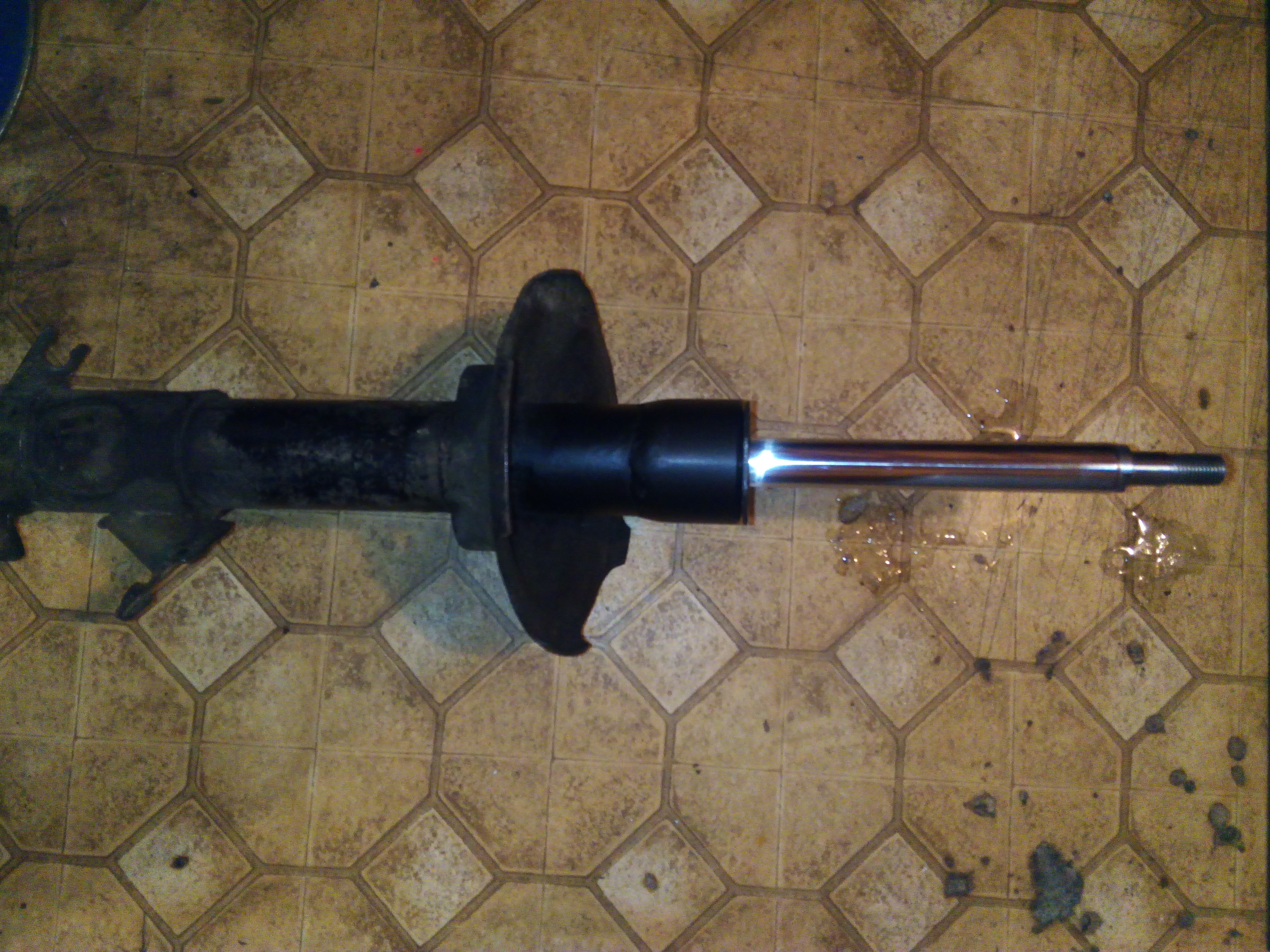

СообщениеДобавлено: 27.06.2014 18:08

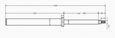

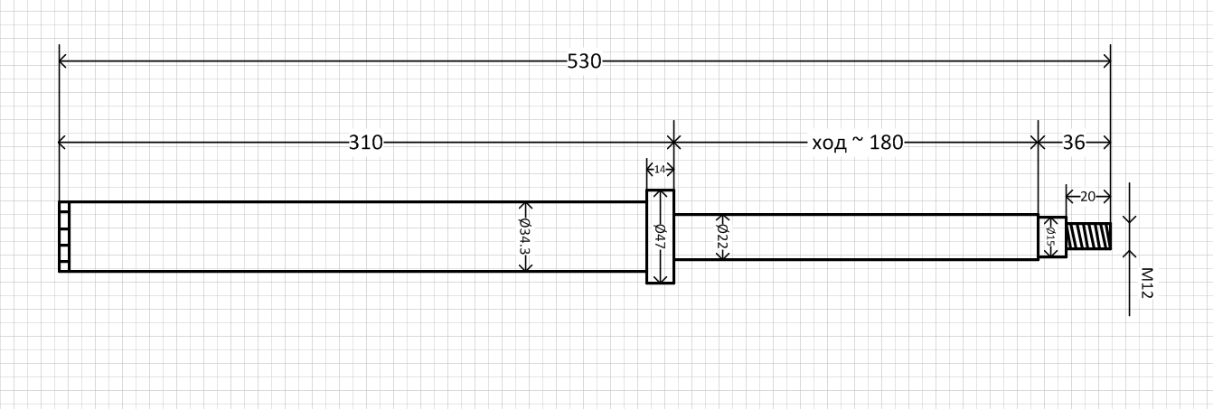

Подниму темку! Нашел у себя в гараже мертвые стойки и решил тоже картриджи запихать в них. Пока в поисках подходящей новой втулки от каябы. Свои старые разрезал, достал родной картридж, намерил следующее.

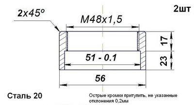

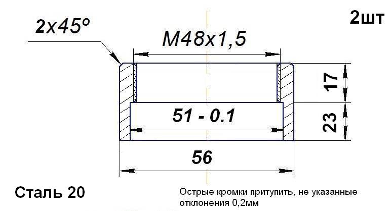

СообщениеДобавлено: 09.02.2016 19:10
Наконец то сделал разборные стойки. Патроны каяба 365103. Переходник на чертеже.
