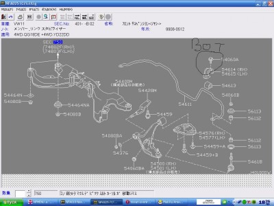

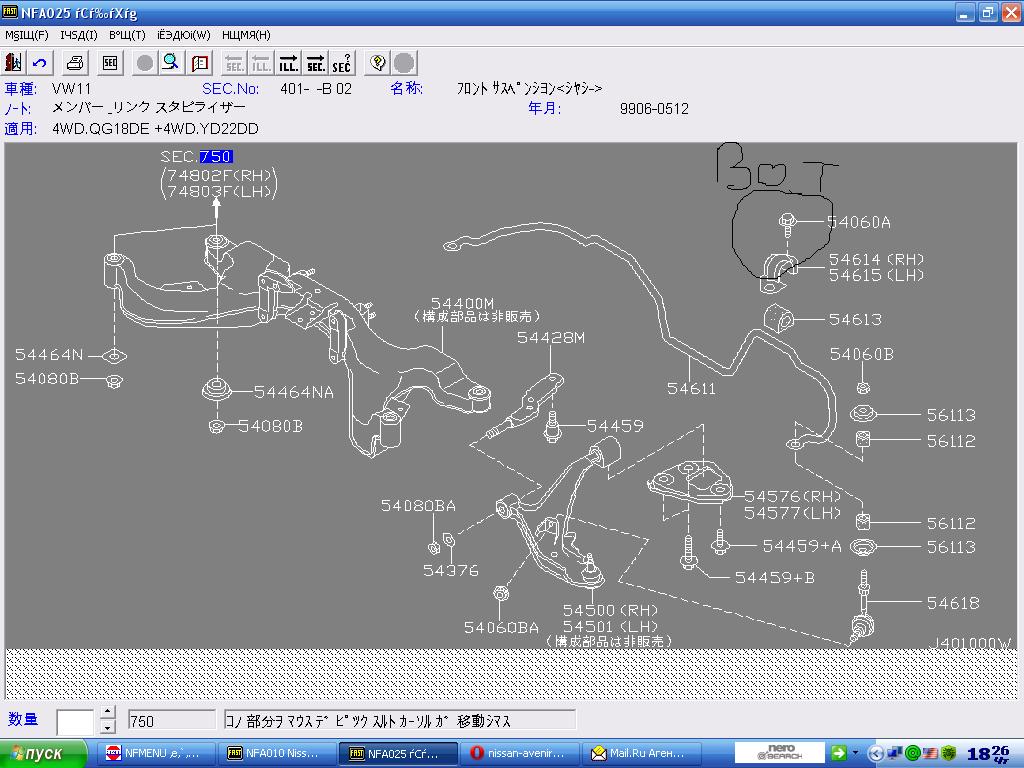

Купил я себе стабилизатор на перед, но яйца дохлые, смотрел экзист, обзванивал конторы, нашел оригинальные по 600 за линк на фрунзе, резинки оригинальные по 100, и шайбы оригенальные по 50 руб, но уши которые крепят стаб к поперечному рычагу (большой в центре капота) держатся на двух болтах в каждой стороне, вот их найти не могу в продаже и размеров у меня их нет что бы подобрать, кто небудь может сказать какая у него длина и на сколько резьба и шаг резьбы фотку прилогаю.

У963ВХ писал(а):
кто небудь может сказать какая у него длина и на сколько резьба и шаг резьбы ...
Поэкспериментируй!-По моему, там обычный болт М8х1,5 и длина не более 3 см.

lopuhoff писал(а):
Опытным путем установлено болты М10*1,25 длина 30, проблема сейчас в другом вопрос вот в чем, владельцы ПП Авениров и Экспертов у кого установлен передний стабилизатор устойчивости, кому не трудно замерти его диаметр, очень на до. Заранее спасибо.
