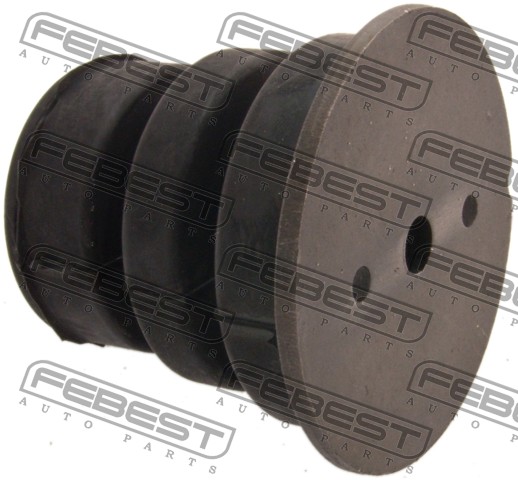

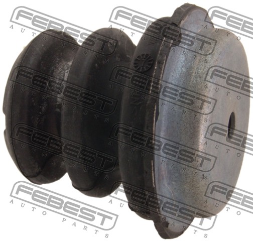

у него по моему крепление другое! хотя эта железка, или может пластмаска отрывается. а почему отбойник от либерти никто не рассматривал? раз стойки подходят на веник, значи и отбойник должен. пока у самого один стоит от волги, второго не нашел.
думаю от либерти заказать, вот он как раз как родной выглядит. цена 250р
фото:
qashqai.jpg [ 59.89 КБ | Просмотров: 11676 ]
liberty.jpg [ 56.8 КБ | Просмотров: 11676 ]

ну прямо не знаю уже минимум 80 тысяч волговские отходили причем в условиях "приближенным к боевым" и все нормально рычаги сайленты целые , болты развальные закисли это да но это не от них точно , причем на волге если с передним развалом - подвеской чуть беда отрывало махом благо цена копейки и сразу сигнал что нужно оперативное вмешательство

Я тоже волговские поставил отбойники,а что бы были мягче просверлил их сверлом (диаметр14мм)по центру паралельно болту

Поставил от кашкая, полет нормальный!

Не парился, заказал ч/з амаяму оригиналы обошлись 1280 - 1 шт. Все таки не стоит, что попало ставить

справа оригинал, слева фебест. оба как новые..._)) проблема с нимим решаеться и забывается, если пружины не просевшие поставить, в отбойники с замены пружин на новые еще ни разу не стукнулся.

Я дубликат за 800 штука поставил. Если оно стоит, то значит нада, тем более если стоковые оригиналы перед этим оторвало :) Ставил предварительно от "Волги", удар об отбойник получался такой, что кажется будто рычаг щас загнется, решил не колхозить больше, остановился на дубликате.

Ну еще от Тойоты Раф4 в первом кузове - можно поставить.

Плюсуюсь за отбойник от Рав4. причем фебестовский.
стоит 350р.
живет долго.
выглядит как родной, встает идеально.
не вижу смысла переплачивать за фебест для авенира - почему-то около 1000р стоит.
не вижу смысла переплачивать за оригинал - еще дороже.
брать волговский - ну это для любителей колхоза, давно известно, что РТИ на русские машины амно, плюс его надо подпиливать, резьба еще какая-то не такая.

Не парьтесь.Сам ставил от ГАЗ.На рынке "сиськами называют".Цена 100 р. за пару.И доволен как паровоз.

насколько я помню ничего от волги подпиливать не надо, встает как родной, у меня стоят уже 7 лет! и ничего с ними не случилось. Это ведь не сайлентблок, это просто упор, тут любой кусок резины подойдет главное чтобы по высоте был правильным.
