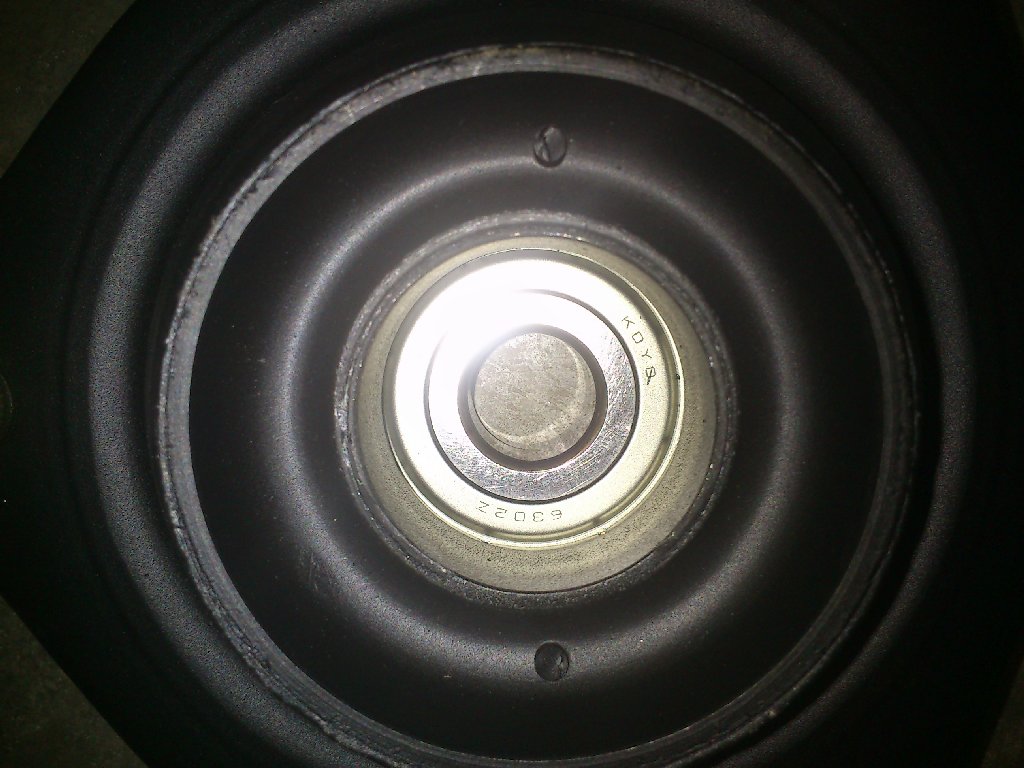

Ребята, будьте внимательный при покупке РБИ опор N13060. Те что идут не с японским подшипником Koyo грубая ПОДДЕЛКА! Поверьте разочарование придет быстро, убедился на собственном примере.
Комментарий к файлу: "Правильная" опора с "правильным" подшипником
8448db28e661.jpg [ 122.13 КБ | Просмотров: 28353 ]
