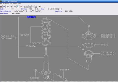

Стойки задние на 4вд продаются с чашками? Ни чего не понял на одних фото они с чашками в ветке viewtopic.php?f=28&t=8556 задние стойки одинаковые и на 2вд и н 4вд и говорят что без чашек продаются.
Avenir
СообщениеДобавлено: 29.05.2012 07:36
Ты про какие чашки то?! Верхние отдельно, а которые внизу приварены к стойке - естественно вместе!
СообщениеДобавлено: 29.05.2012 07:38
Сообщения: 957
Знач так... Контрактные (б/у) ОБЫЧНО продаются в сборе с пружиной и чашкой... Новые продаются отдельно стойка, отдельно пружина, отдельно чашка...
СообщениеДобавлено: 29.05.2012 08:04
О каких чашках говоришь?

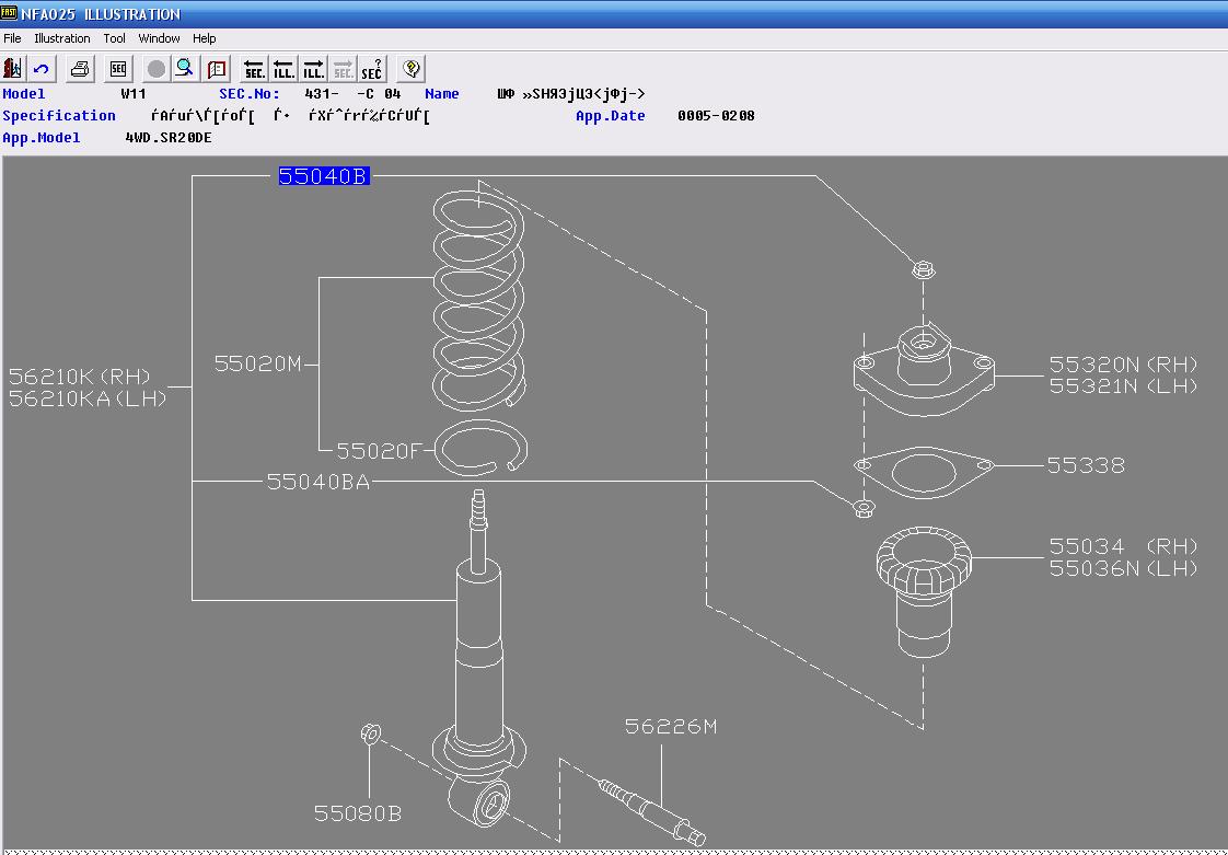

Аммортизатор.JPG [ 82.6 КБ | Просмотров: 8110 ]
СообщениеДобавлено: 29.05.2012 08:57
Сообщения: 957
Вот то что справа вверху это чашка) тут без вариантов)) номера на этой схеме 55320/1
СообщениеДобавлено: 29.05.2012 09:06
Сообщения: 421
Откуда: Нижний Тагил
а чашка то мб под пружину имеется ввиду которая на стойке? если экспертовские 2вд то там просто амморт, а на 4вд и авенир стойки вот как раз с чашкой под пружину... может это сбило с толку)
СообщениеДобавлено: 29.05.2012 09:19
Прекратите валить все в одну кучу.
Эта тема про стойки. Про амортизаторы есть другая тема.
У стоек есть только одна чашка, которая на стойке. Вверху не чашка, вверху верхняя опора. Она гораздо сложнее устроена, это не единственная деталь, отштампованная из листа, как чашка.
