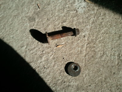

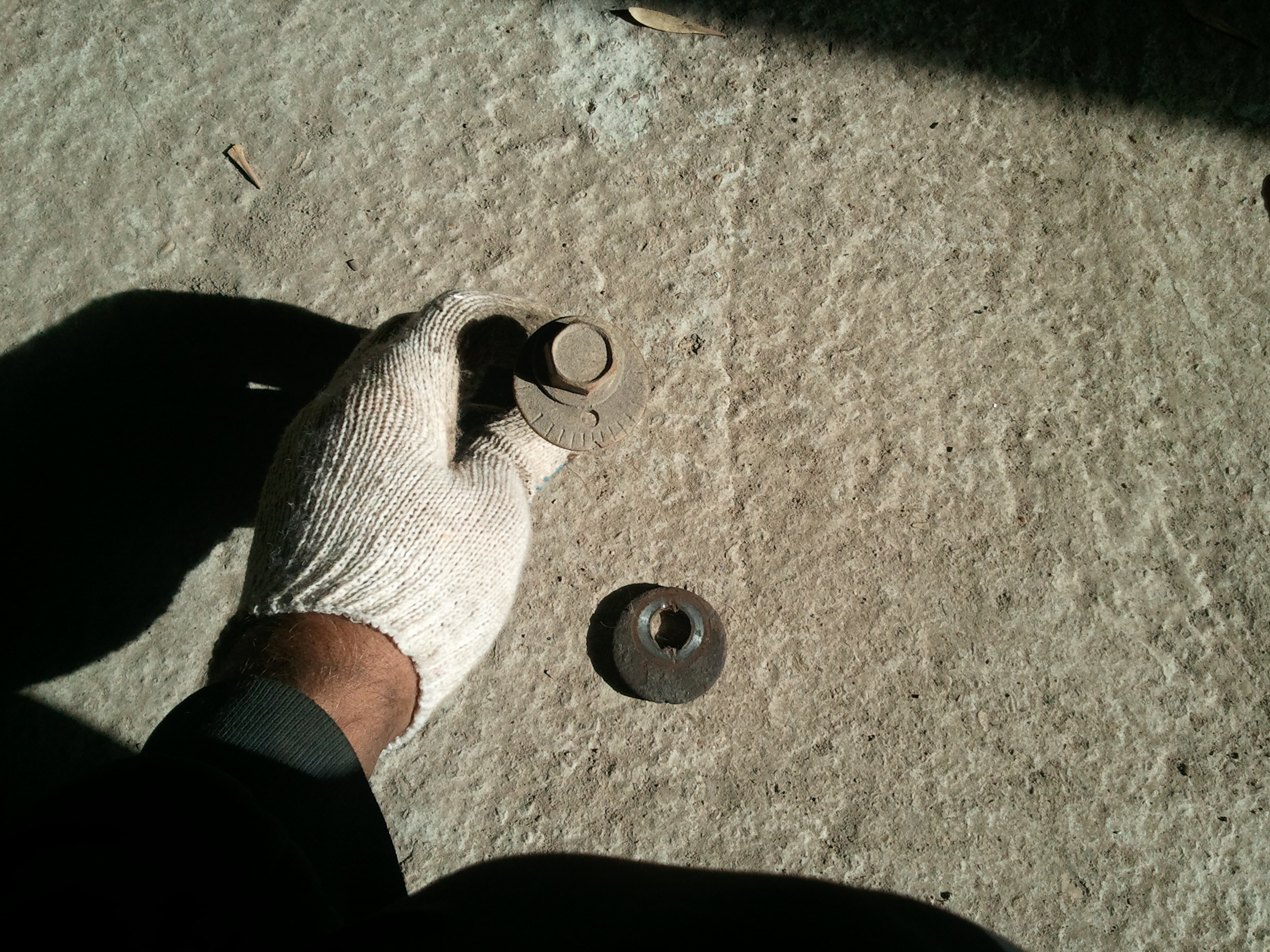

вот такие болты стояли сверху
2012-09-09 16.43.33.jpg [ 1.56 МБ | Просмотров: 8275 ]
2012-09-09 16.43.25.jpg [ 1.55 МБ | Просмотров: 8275 ]
СообщениеДобавлено: 10.09.2012 11:51
Сверху? Это где?
СообщениеДобавлено: 10.09.2012 11:54
на верхних поперечных рычагах (развальных)
СообщениеДобавлено: 10.09.2012 12:10
Странно, у меня регулировочные эксентрики стоят на нижних рычагах...
СообщениеДобавлено: 10.09.2012 12:39
Сообщения: 1916
на след выходных сфотаю полность рычаг и что там и откудва)
СообщениеДобавлено: 10.09.2012 12:44
У меня тоже на нижних, у хаттабыча все не как у людей)))
СообщениеДобавлено: 10.09.2012 13:27
Оно и логично, к нижним доступ удобней для регулировки.
СообщениеДобавлено: 10.09.2012 13:34
Так и полозья только там есть, куда эксцентрик упирается!
СообщениеДобавлено: 10.09.2012 13:41

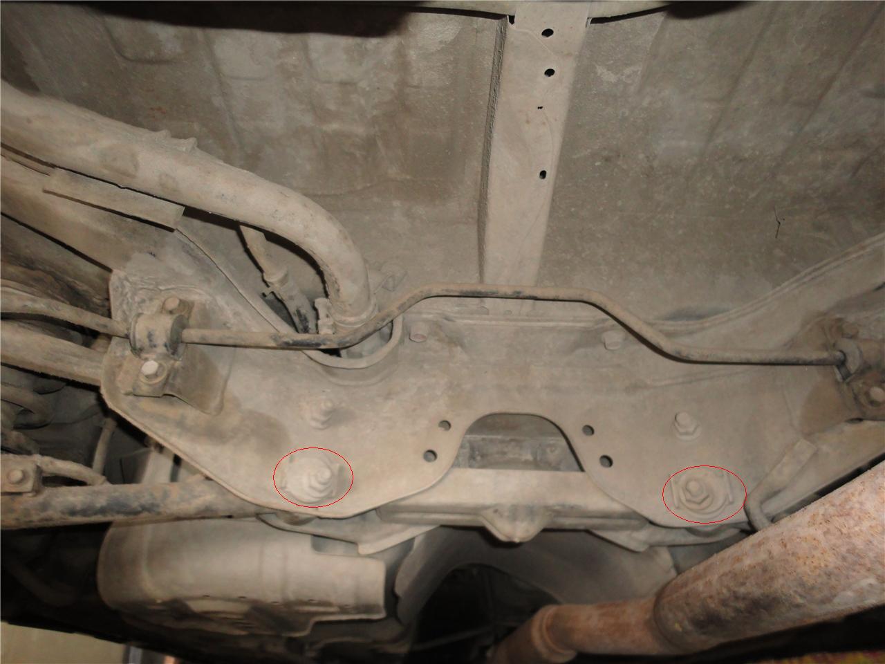

Видимо, это болты, которые соединяют верхние рычаги к балке кузова...
Вот картинка (обвел красным)...
841e1bd1d828.jpg [ 109.62 КБ | Просмотров: 8252 ]
Последний раз редактировалось BOBANRyde 10.09.2012 13:42, всего редактировалось 1 раз.
СообщениеДобавлено: 10.09.2012 13:42
Обвел красным крепление нижних рычагов. И это так.
СообщениеДобавлено: 10.09.2012 13:45
Может Hotabich что то напутал...
