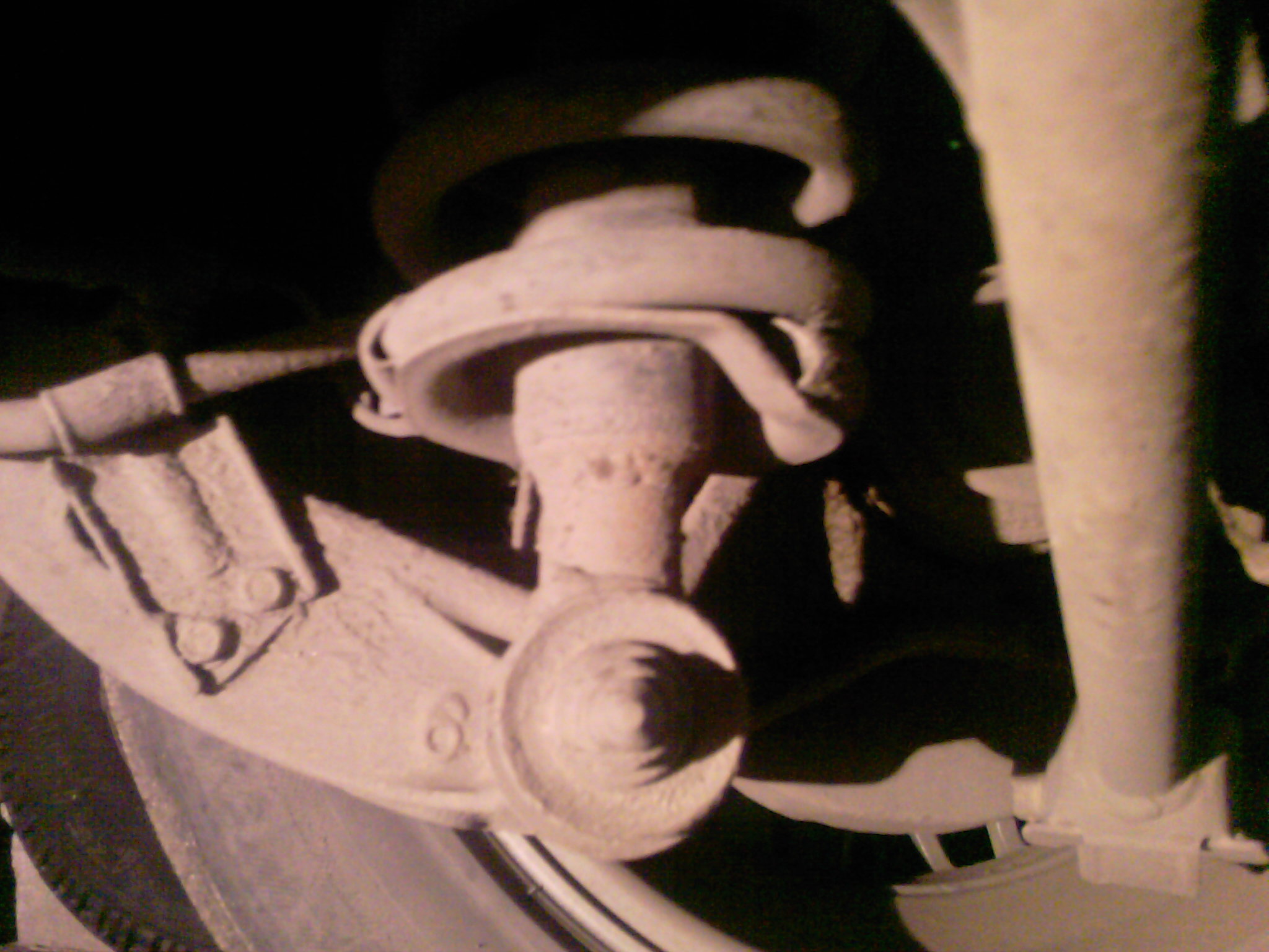

Убрал наконец то проставки и сделал с контрактными стойками вот так:
Photo-0090.jpg [ 357.74 КБ | Просмотров: 8881 ]
трубку доварил? :?
СообщениеДобавлено: 20.04.2012 13:14
ALEKSANDR_yfi писал(а):
трубку доварил? :?
Угу :oops:

а стоикам ни че не будет, от перегрева когда варил :?
СообщениеДобавлено: 20.04.2012 13:17
да какой там перегрев?! единственное сайлентблок чуть подгорает, варил в мокрой тряпке!

СообщениеДобавлено: 20.04.2012 13:19
Сайлент нужно было выпрессовать и заменить на новый. Номер приводил где-то тут. 56219-WF100

СообщениеДобавлено: 20.04.2012 13:27
еще нюанс неприятный... если ктото на будущее будет так же делать! когда болгаркой отрезаешь сайлентблок, из стойки выходит газ, т.к. сайлент там при изготовлении стойки центруется торчащим из него штырьком и обваривается по кругу. Первую стойку пилил по сварке, в итоге всю сварку срезал, сайлент отвалился и там осталась аккуратная дырка! погрустил... забил... заварил дыру, приварил трубу к стойке, приварил следом сайлент!
Вторую пилил ближе к сайлентблоку, получилось получше, но через поры всеравно пошли пузыри (газ с маслом) - заварил сразу! Такот и ездю терь! 8-)
Трубу брал дюймовую, вваривал по 3см.

СообщениеДобавлено: 20.04.2012 13:37
Япы не подозревали что чейто пытливый мозг будет делать это с их запчастями!
была мысля еще чашку пружины повыше переварить, но некада было уже этим заниматься!
СообщениеДобавлено: 20.04.2012 13:40
была мысля еще чашку пружины повыше переварить, но некада было уже этим заниматься![/quote]
кстати тоже вариант! и при просевших пружинах 8-)
