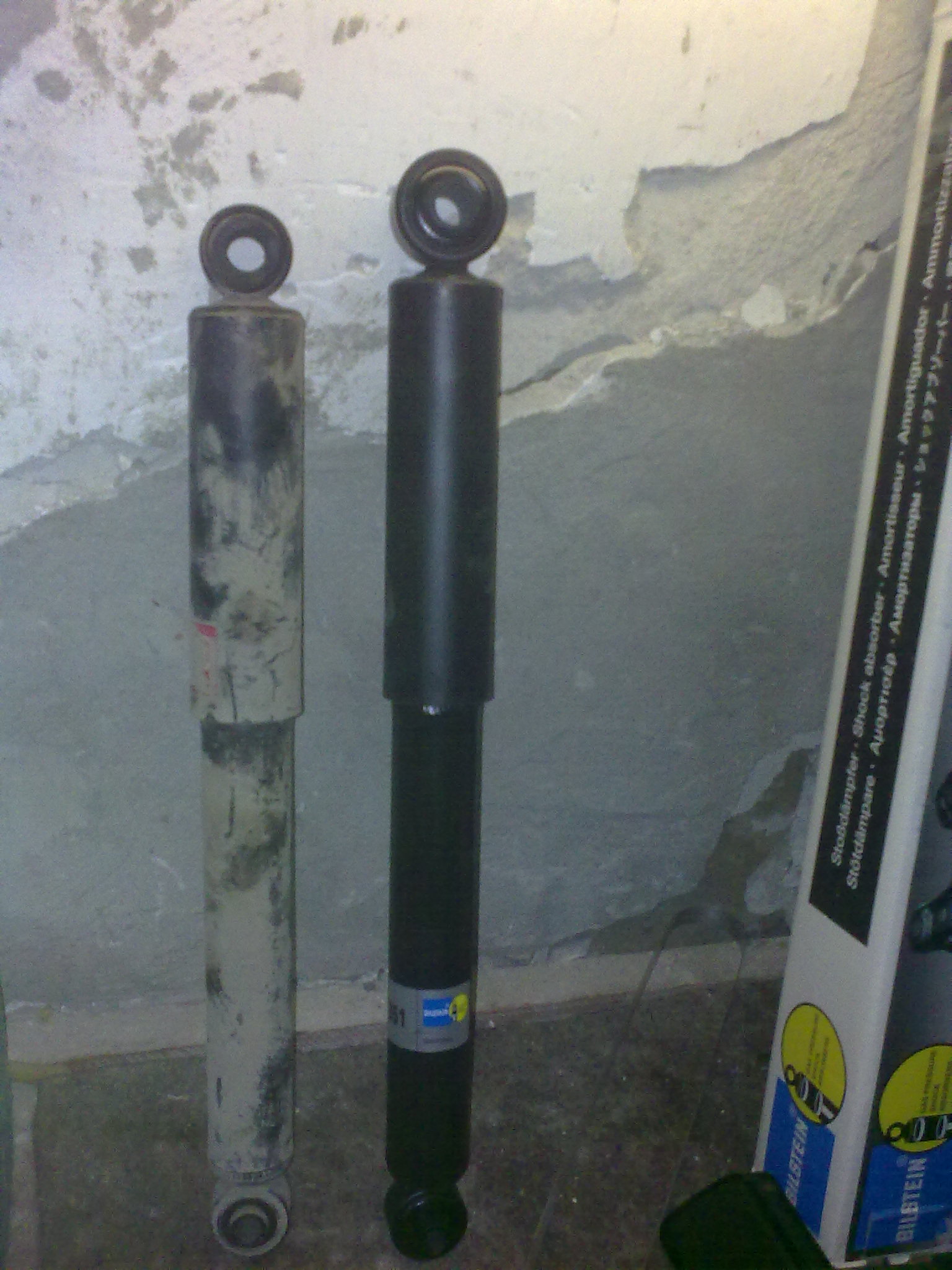

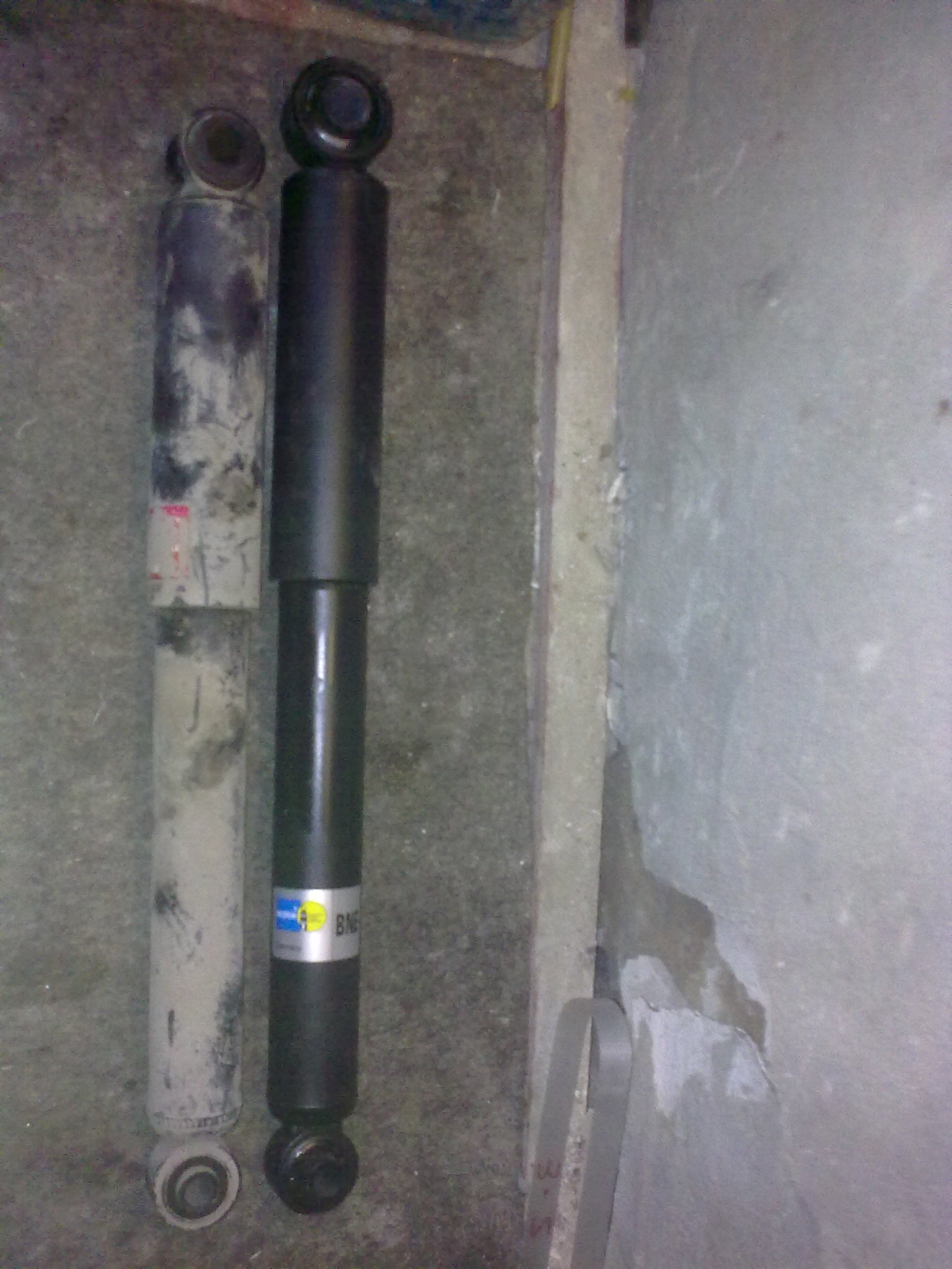

Сообщения: 204
Пришли задние амортизаторы бильштайн вообщем отличаются они от каябы по длине (миллиметров 7) и верхнему креплению оно во внешнем диаметре кольца больше. На фотках видно. Будьте аккуратны в заказе.
040320121362.jpg [ 428.5 КБ | Просмотров: 9606 ]
040320121360.jpg [ 417.54 КБ | Просмотров: 9606 ]
