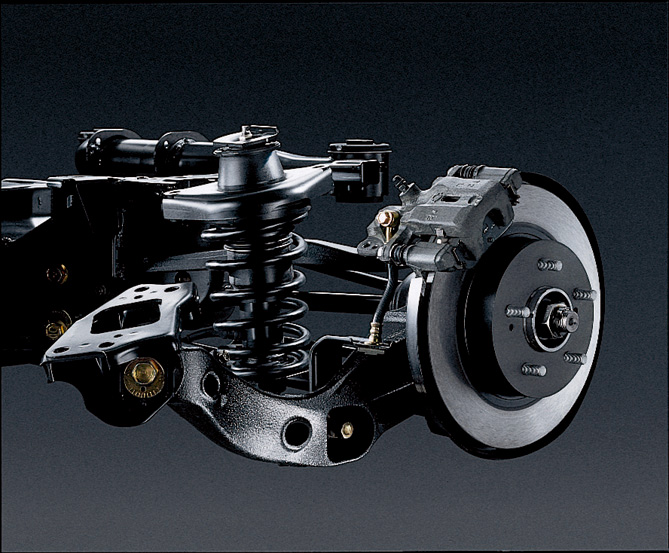

красота не правда ли :)
60533c6f7109.jpg [ 171.83 КБ | Просмотров: 9710 ]

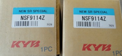

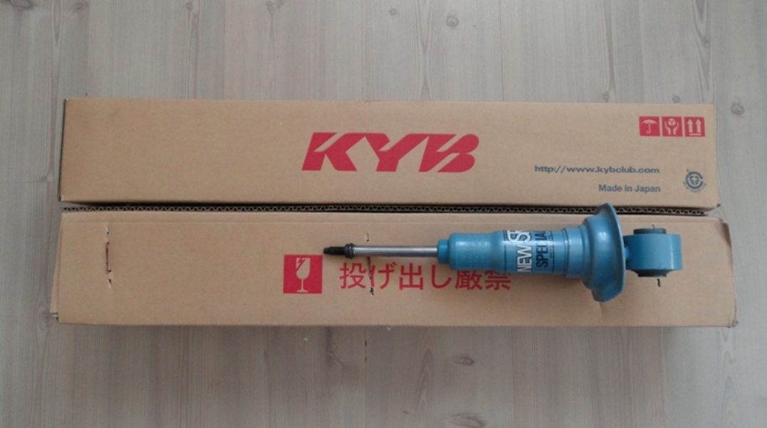

У меня стоят KAYABA NFS 9114Z. Проблем нет.Есть пара новых. Отдам обе за 5000.
DSC01018.JPG [ 180.69 КБ | Просмотров: 9668 ]
DSC01016.JPG [ 177.18 КБ | Просмотров: 9668 ]

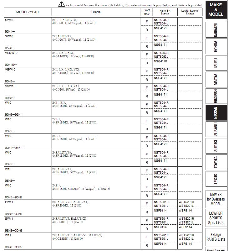

Вот таблица амортизаторов KYB (NEW SR) на авениры
Комментарий к файлу: взят с сайта
http://nomura-parts.ru/products2/amort.html
Avenir.JPG [ 102.22 КБ | Просмотров: 9657 ]
