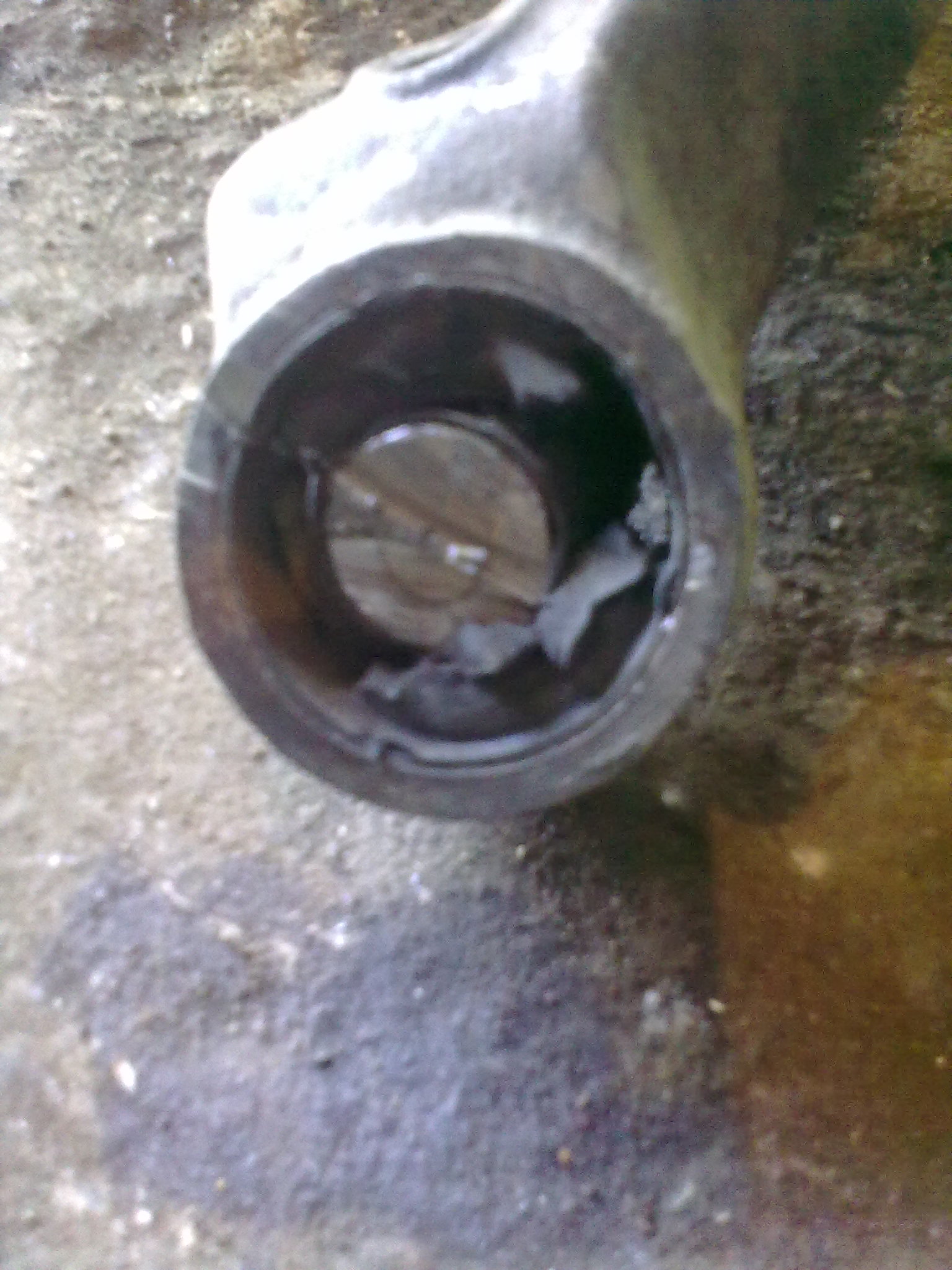

Они больше по диаметру (резьба такая же, а сам болт больше) и шайбы больше. Пришлось ехать за новыми болтами. Кое как нашел (в автограде их нету нигде), и то не авенировские. Болты подошли от ниссан патфайндер, все тоже самое, только они сантиметра на полтора короче. Стоят они по 600 рублей. :evil: Деваться было некуда, пришлось брать их. За работу отдал 1600р., затем на развал-схождение и все будет ОК. :)
Левый сайлент был разбит, правый - более или менее.
Фото левого сайлента:
03082012403.jpg [ 438.42 КБ | Просмотров: 8718 ]

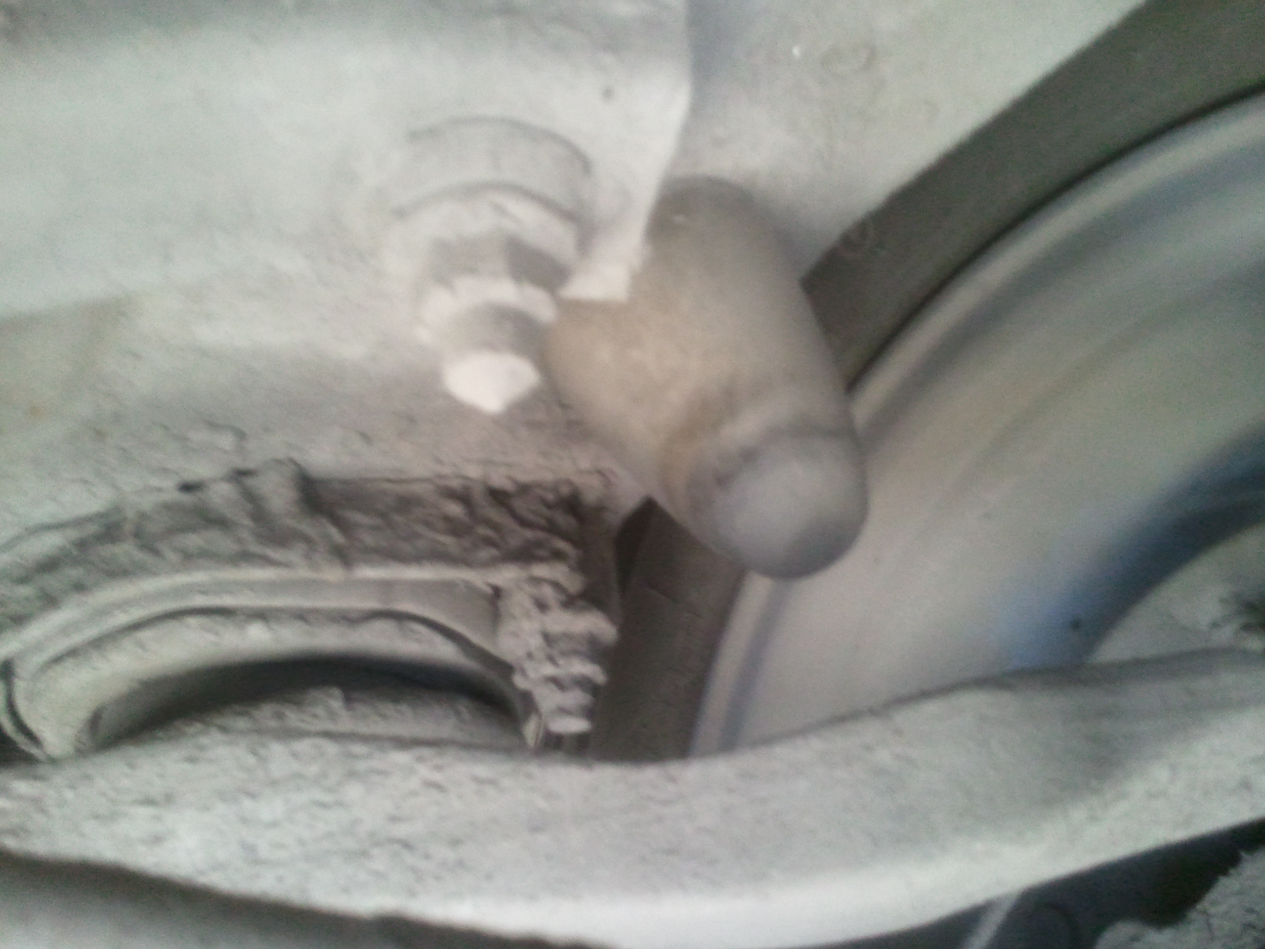

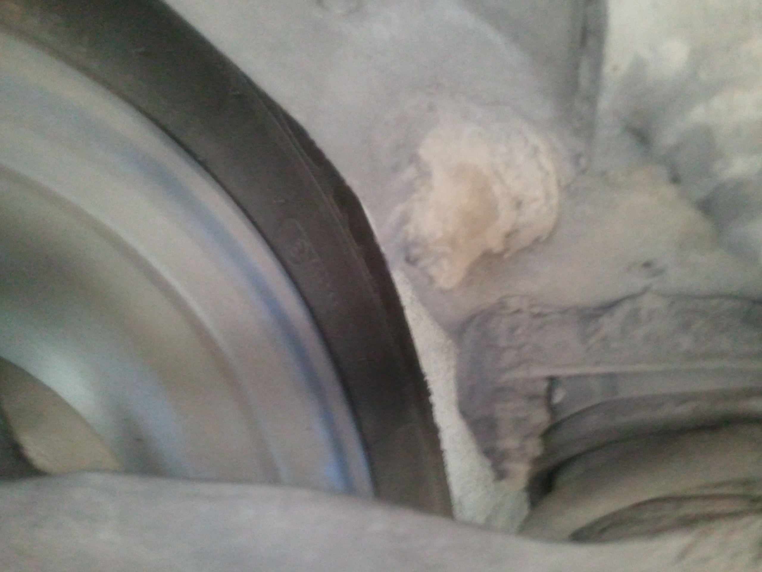

Пока лазил под авто увидел, что левый отбойник практически в ноль сточен, а правый как новый :? Придется еще и их заказывать.

СообщениеДобавлено: 03.08.2012 17:23
отбойник возьми от волги 31-ой, подрезаеть его на 1,5 см и встает как родной. стоит 90руб в отличие от 1000руб за оригинал
СообщениеДобавлено: 03.08.2012 18:21
я се тоже от волгаря забубенил :D ;)
СообщениеДобавлено: 03.08.2012 18:24
У меня стоят отбойники от 41го москвича, но только прорезал резьбу, на авенире она больше. Очень похожи на те, что на фотографии. Сделал сход-развал... Вердикт: развал не сделали, нужно менять задние стойки или пружины, хотя я брал стойки в сборе контрактные летом прошлого года...
