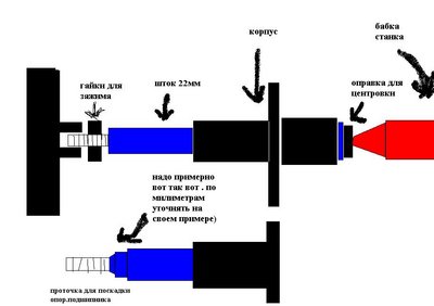

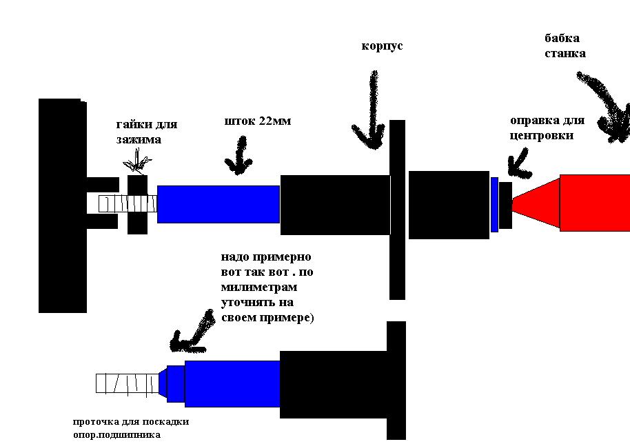

кстати когда получил новые стойки то придя в гараж был удивлен что штока разные под посадочные опорника, итог решено было точить!
к одному частному токарю обратился , но тот типа как я его зажму в патрон.... типа вытаскивай шток и тд и тп .. ладно думаю хреновый токарь значит.
в итоге принес на работу в гараж к себе на работу, к своему токарю .
решено было зажимать сам шток в станок через оправку с резьбой а сам корпус поджимать бабкой задней чезер центрирующию проставку.
в один станок он не пролез . идем на другой т.е. большой, все идеально встало да и сам корпус чтоб не прокручивался привязали вязалкой к бабке. т.е. изначально можно было и на меньшем станке точить шток. ) как то так) все бобра
12345.JPG [ 45.36 КБ | Просмотров: 12831 ]
sw11-000848; 2wd - CD20et ; KR-4; Diesel .

И так каждый раз будешь извращаться?
За каким междометием вообще дорабатывать расходные узлы?
Корпус закрепили к бабке... т.е. станок вращал шток в стойке все время, пока шла обработака... это пипец просто.
Для подобных операций применяется люнет, а шток надежно, но мягко фиксируют с корпусом от проворота специальным зажимом. Все эти приспособы всегда есть в арсенале любого нормального токаря.
Народ, теперь вы знаете как не надо делать.
Если очень нужно применить другой тип стойки, то самое правильное - подобрать к ней свой опорник. Хороший пример приводил Кувака, вот у него все грамотно. Когда придет время менять передние стойки, наверняка последую его примеру.
Кстати о ходе стойки...
Не нужно забывать и о тормозном шланге... При увеличении хода стойки скорее всего потребуется другой шланг, иначе стоковый может начать натягиваться при максимальном ходе отбоя. Нужно обязательно это проконтролировать и исключить натяжение.

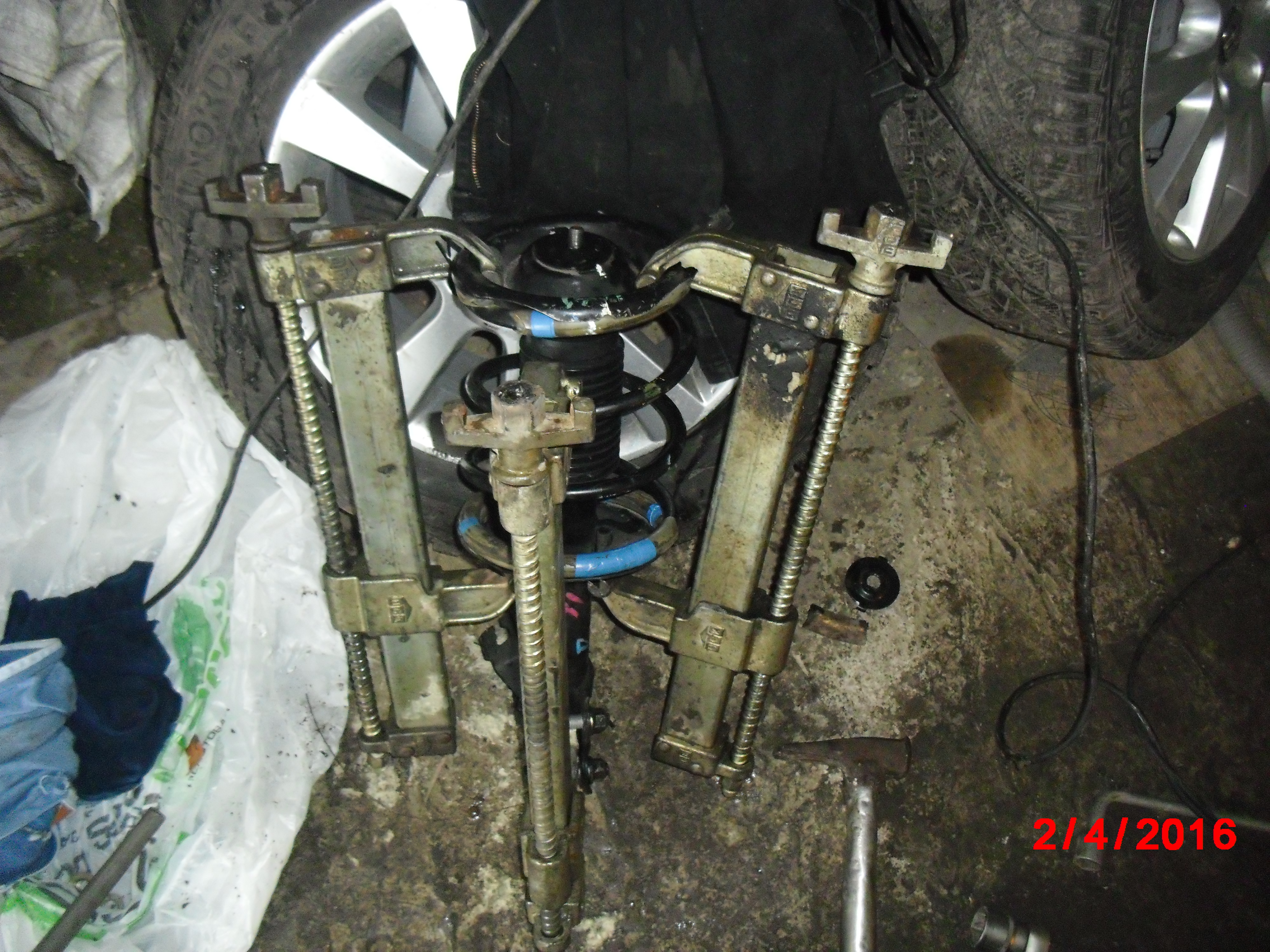

Поставил стойки от вариаторного SR20, два болта крепления в посадочных отверстиях на ступицу оказались толще и мощнее, пришлось делать втулки под штатные болты меньшего диаметра - итого 8 штук и все встало без люфтов.
Распрессовщик стоек сделал из таких вот приспособ - в итоге на переборку стойки уходит до 10-15 минут максимум после прокачки без потери вертикального положения. Пыльники поставил монро. Перед поднялся на 4-5 см.
CIMG0389.JPG [ 3.65 МБ | Просмотров: 12729 ]

Ruslipeck писал(а):
...Распрессовщик стоек сделал из таких вот приспособ....
Вах!!! Где бы мне такие взять??? А то я накручивал пружины на стойку газовым ключом, краску малость с них содрал...
 Заголовок сообщения: Re: Передние стойки W11
СообщениеДобавлено: 11.04.2016 14:29
Строительные захваты для фиксации обрешетки.
До этого ремнем грм б/ушным стягивал.
