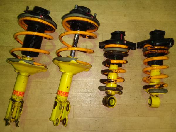

У япов все продумано ! Видел много пружин не оригинальных , но они стоят на не оригинальных стойках . Могу найти пару фоток если надо . А так если стоят оригинальные пружины то и стойки должны стоять оригинальные . Это мое мнение .

На фото стойки Potenza - а так смотрите на InJapan.ru
Кстати кайаба бывает не только синяя , но и желтая !
