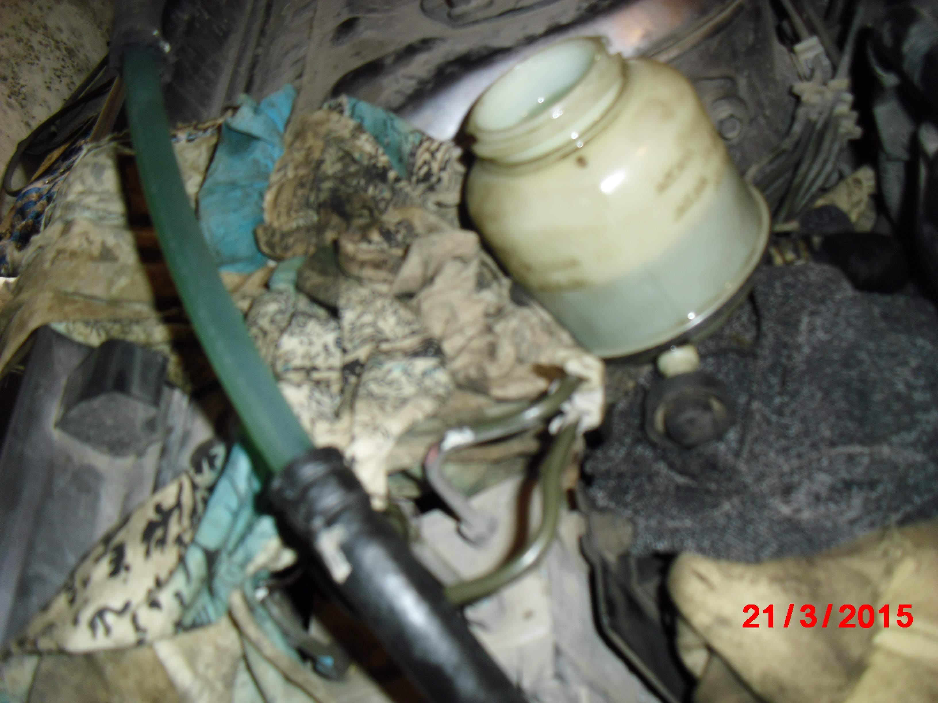

Vtral здравствуйте. :hi: Прошу подсказать, где собака зарыта. После замены крестовины закупил все жижи и рещил заменил ГУР по алгоритму вашему. - вывесил колеса, промыл LM для автомат. трансмиссий (использовал 38 мл на 1 л ГУР ка по инструкции пропорция получилось два шприца 20мл) - 10 минут на заведенном двигателе, чтобы насос тоже работал ну и за 10 минут несколько раз покрутил колесами влево вправо до упора. Потом выкачал из бачка все шприцем, снял бачок, почистил его снаружи, внутр вроде чистый был - просто вылил остатки, потом заглушил обратку на бачке и прокачал два литра зеленого SWAG, и 1 л VAG (все коды брал строго здесь на форуме). Все прокачал, завел. Долил. Уровень норма, все тихо - в нагрузке тоже тихо. Крайние самые упорные положения чуть есть подтрескивание, ну оно и на декстроне было - ну я так не держу долго и при поворотах тоже чуть отвожу руль...
Вот черт - руль стал туже чем был на декстроне родном красном!!!! Да насос не шумит, да все тихо и крутит хорошо, и когда едешь дорогу держит вроде прямо, то есть чтоб повернуть чуть усилие какое-то надо приложить. Как будто ваг вязкий очень ощущение!! Как то не нормально - так как какие-то усилия нужно прикладывать и руль заставляет о себе думать, при повороте - да возвращает руль, но неполностью...
Мой фактор предполагаемый - возможно чересчур широкий пыльник карданчика, так как он тер чуть об стакан, даже при проверке посадки... Но не до такой же степени.... и LM40 вроде все там побрызгал между стаканом и пыльником..
Понимаю, что нужно снять пыльник и без него сделать тест, чтобы исключить его трение, но думаю, что сопротивление именно гидравлическое, так как возврат руля в прямое положение сильное, но не быстрое. При езде такое ощущение, что гур не хочет поворотов, а стремится быстрее вернуть руль в прямое положение... и еще при замене декстрона на ваг заметил такое "утягивание" или "более вязкий руль", то есть только пошло замещение красного на зеленый, и тут же такой вязкий руль (в процессе когда я его кручу туда сюда)... В общем попробую ход руля без пылника на карданчике, а потом наверное вопросы задавать буду. Но предварительную оценку зотел бы услышать. Спасибо! На фото последний этап - жидкость уже зеленая VAG
Да прибавилась точность руления (но думаю что неточность была в том числе из за карданчика убитого..). В общем факторов может быть много. Что посоветуете?
Это симптомы механической помехи для вращения руля. Та же самая крестовина например, если слишком сильно запрессованы стаканы и она туговато вращается... Образец усилия - родная исправная крестовина, что внутри салона стоит. Движется она легко, но без люфтов совершенно.
Гофра да, если задевает за стакан, тоже будет такой эффект давать, только скорее всего более выраженный, т.к. рычаг воздействия больше. Это недопустимо. Размеры я не напрасно привел. Гофра, которую применил я, для передней стойки. У нее очень низкие мелкие волны, на фото видно. Там мало места, в стакане. Я даже за эту гофру был не уверен, но повезло, не задевает.
Кроме очевидных минусов, задевание гофры за стакан лишает наличие гофры смысла вообще, она же прохудиться очень быстро и перестанет защищать узел.
Ну и фиксация гофры, у тебя там хомут что ли? Торчащий червяк хомута в самом узком месте стакана...
Проволочный хомут по корабельной технологии совершенно не случайно мной применен в этом месте... Там тесно. Очень тесно.
У меня не бывает случайных решений, если не оговорено специально, что сделано от фонаря.
И еще. Словами описывать нюансы мне сложно бывает, и лениво. Но фотографии стараюсь делать так, чтобы видно было максимально хорошо все нюансы. Фоток делаю много, в разных ракурсах, с разным освещением и потом выкладываю самые удачные.

Спасибо за комментарии. Будем искать проблемы в механике. Разберу проверю все.
По поводу крестовины - после сборки вилка ходила в обеих плоскостях легко и плавно, даже под свои весом опускалась... может быть крайние положения встают в упор... (то есть вроде отцентровал подшипники но сейчас думаю, что над обыло делать кранйие упор - проверить как ложится вилка в крайних положениях - по центру или нет). Делал так чтобы уплотнения сели поплотнее, даже чуть смазка выдавилась из под них - то есть вроде как надо -но проверять надо - сниму и проверю все еще раз без гофры с нагрузкой.
Хомут тот нормовский на фото, когда я еще не знал что в стакане все оччееень плотно - он туда даже и не лезет))) Сделал указание на все мои недочеты в комментах в ветке про крестовину. Только проволока смогла все зафиксировать. Спасибо, что определили круг поисков. Значит буду искать пыльник от передней стойки с мелкими волнами (взял толстый с задней потому что в магазе от передней не было, теперь поеду искать именно его в другие места) и проверять центровку/плотность посадки подшипников и работу вилки в крайних положениях.

Vtral - вы правы. В тяжести руля виноват был толстый ВАЗовский пыльник. Отписал в соотв. теме про крестовину. Спасибо!
