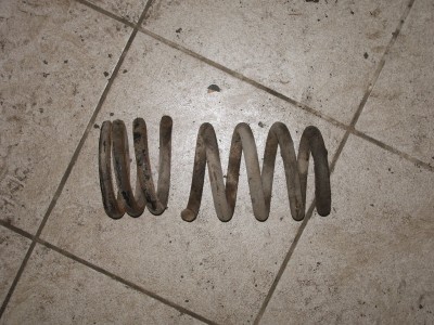

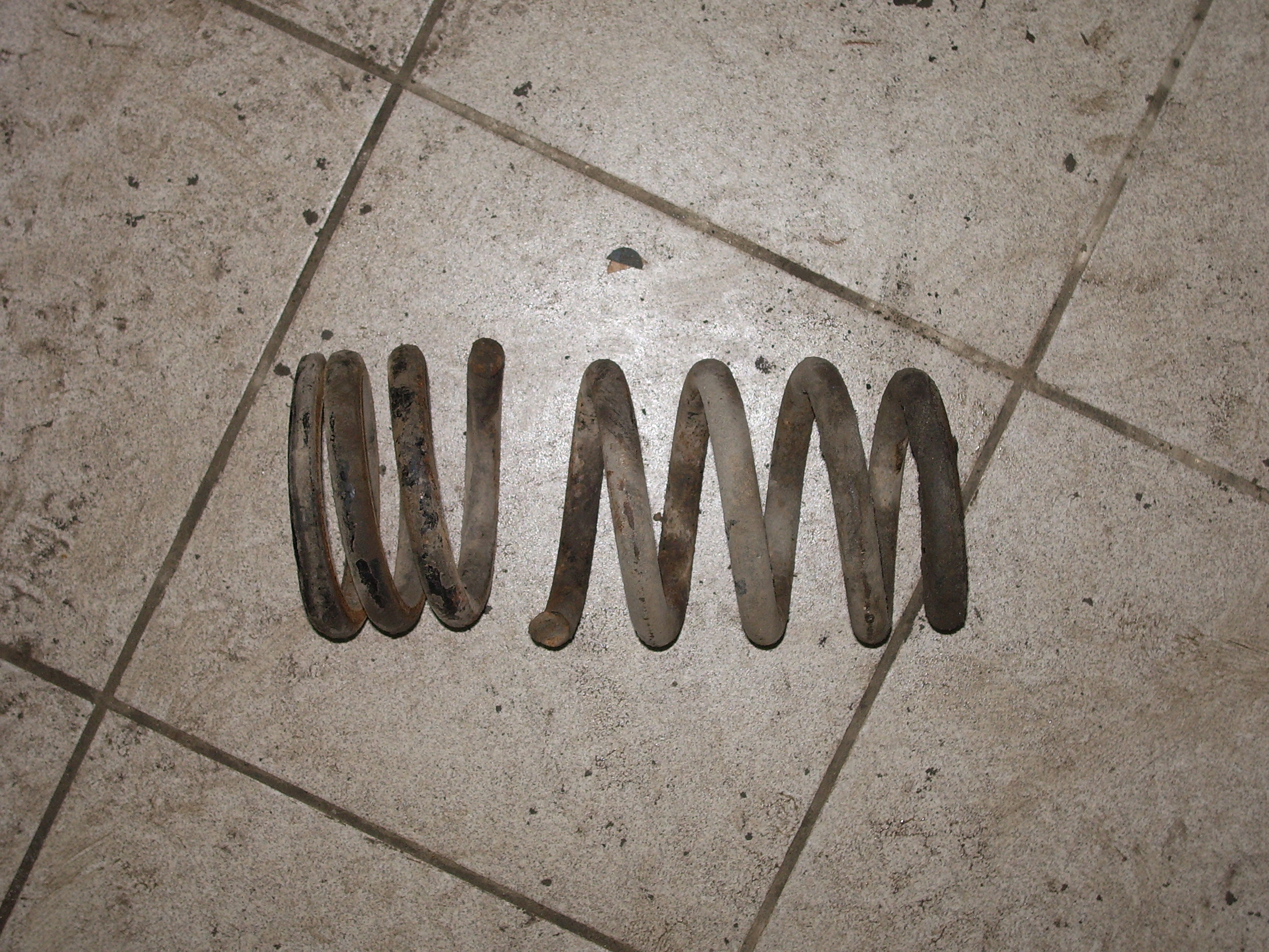

Да уж, не кисло так просели! При том что на старой 7 витков, а на новой 6. Или я не прав?
Просели просто пи**ц...
Витков и вправду на новых на 1 меньше, толщина прутка одинакова, хотя у KUVAKA одинаково по 6 витков! :? Но усталость металла налицо, старую пружину всем своим весом продавливаю где-то почти на 1 см, новая же сжимается только на 1-2мм! Кстати стяжками так и не смог ее сжать чтобы установить на стойку (тупо не хватало усилия крутить винт на них), приходилось извращаться - поднимать машину домкратом, ставить пружину с амортизатором под машину, опускать и фиксировать сжатую пружину стяжками, далее еще опускать и опять подкручивать стяжки!

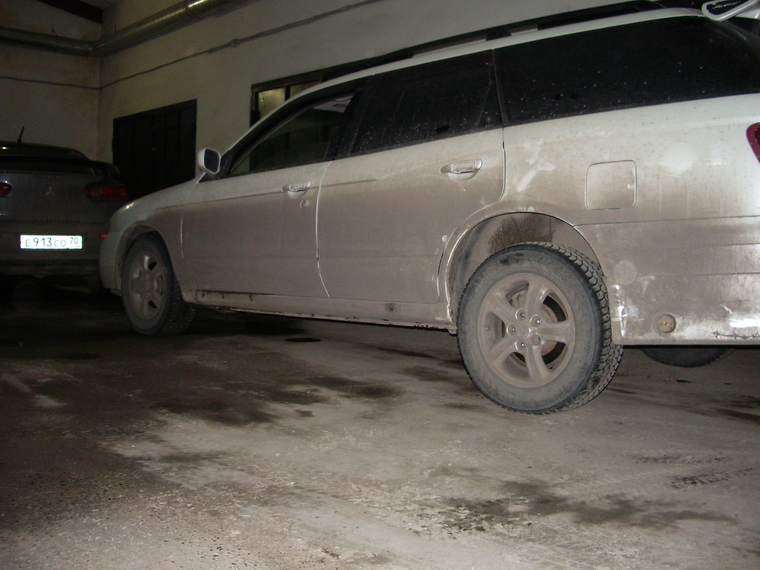

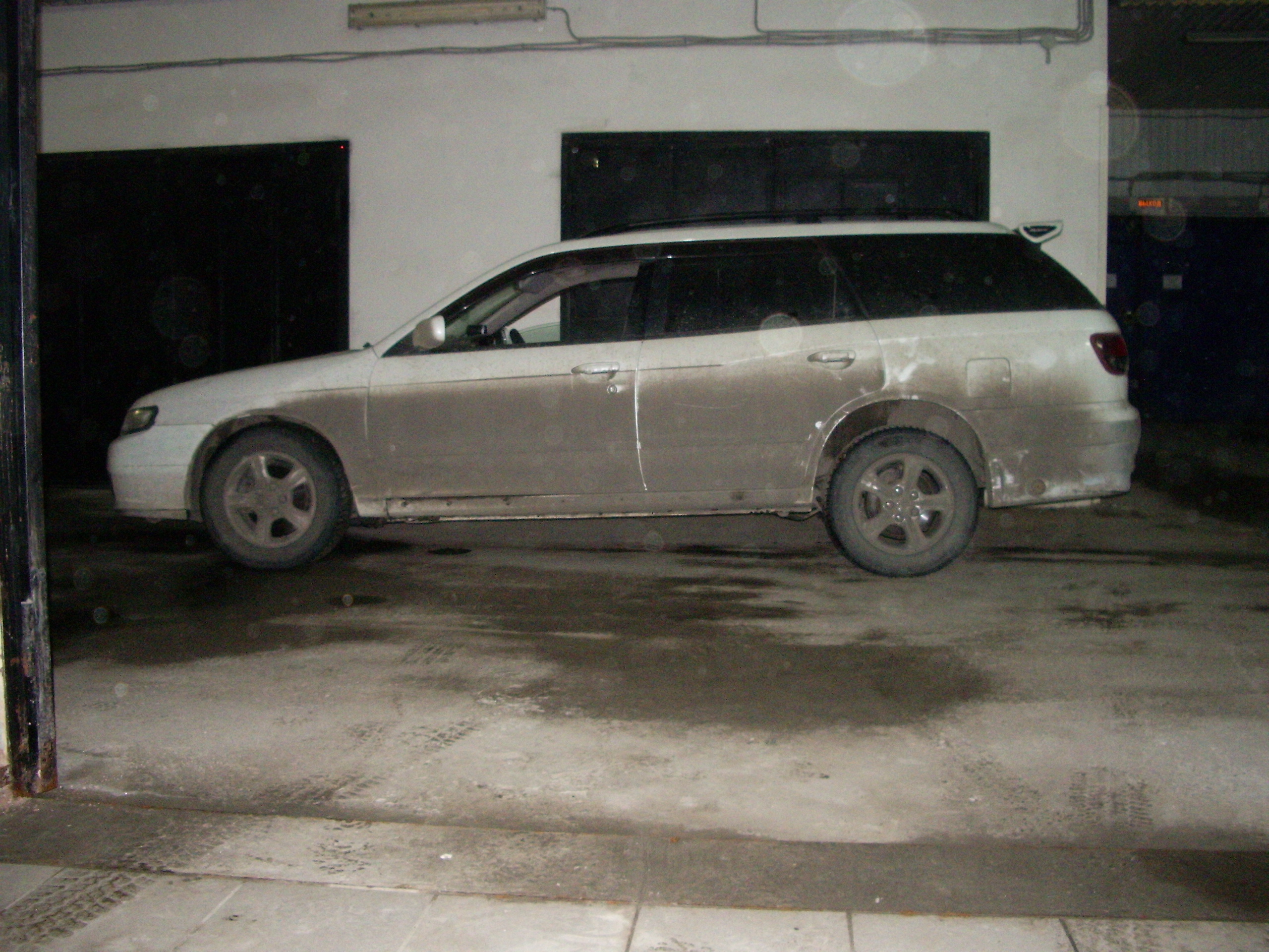

Фотки...
IMGP0846.JPG [ 1.59 МБ | Просмотров: 8662 ]
IMGP0847.JPG [ 1.64 МБ | Просмотров: 8662 ]
IMGP0849.JPG [ 1.62 МБ | Просмотров: 8662 ]
Ждем передние пружины :D

сегодня тоже поставил задние пружины от obk. старые по сравнению с новыми просели где-то на виток. пробивать перестало. жопа немного приподнялась вверх. фотки выложу немного позже.
