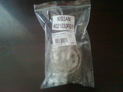

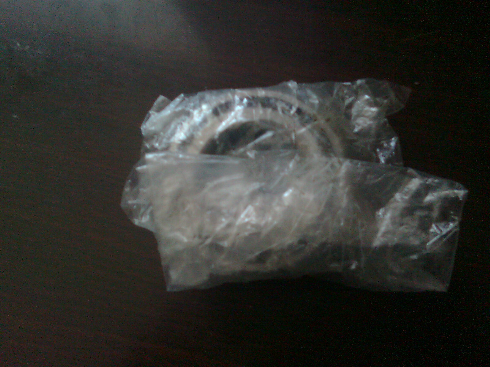

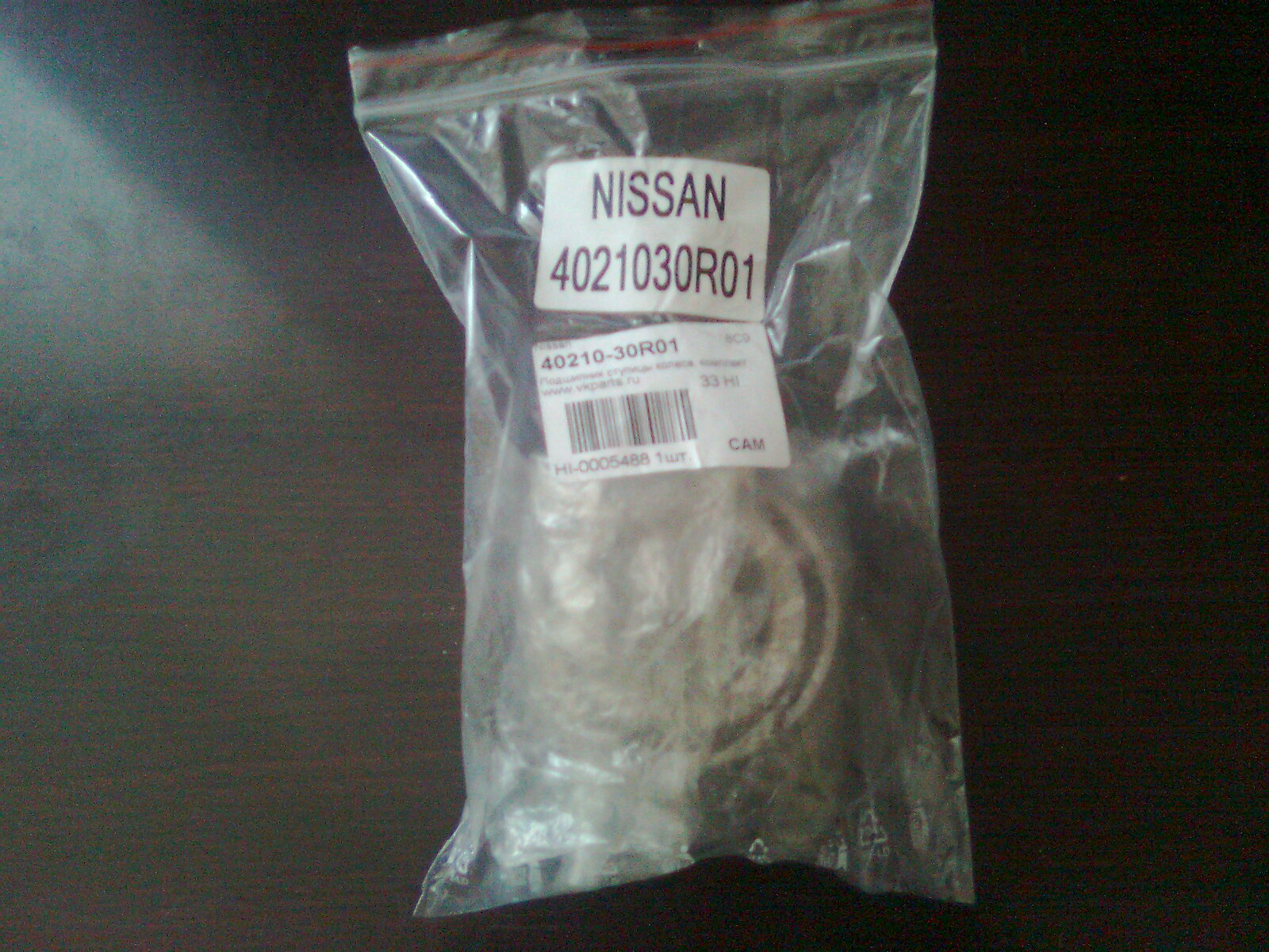

Добрый день!
Кто покупал подшипники в Экзисте, срочно прошу помощи.
Я заказывал ступичный подшипник, оригинал, код 40210-30R01. Сегодня получил и сильно удивился.
1. Подшипник упакован в три хиленьких пакетика. На наружнем стикеры, как в супермаркетах. Промежуточный пакетик затянут скотчем, целлофан около него порван, как-будто пытались открыть.Внутри NSK 42BWD06jb (что ожидаемо), но без коробочки. Обычно все оригинальное упаковывается в приличную коробку и запечатывается.
2. В заказе написано: подшипник ступицы колеса, комплект. Что входит в комплект? Целлофанчики? )))
3. На кромках подшипника довольно сильные следы удара обо что-то твердое.
Вопрос: у всех приходило в таком виде, или мне "повезло"?

Фото0166.jpg [ 464.17 КБ | Просмотров: 13207 ]
Фото0169.jpg [ 320.09 КБ | Просмотров: 13207 ]

верни их и купи NSK. как минимум сэкономишь.
Седня смотрел ценники на подшипники на Экзисте....Ниссан -900р, НСК - 1200...так что не факт, что будет экономия...

А у нас в Чите НСК стоит 1800-2100. Можно китай (купить и сразу выбросить) за 1300. Через Экзист один подшипник - 1725 р. (((
И тем не менее, кто как думает, товар с Экзиста часто приходит в таком виде? (фото выше). Очень надо. Вопрос стоит, вернуть товар, поставить, сменить в будущем интернет-магазин и т. д. Тем более при заказе и получении товара получил по порции грубости работников.

Давно отказался покупать у экзиста. Сплошные косяки, граничащие с мошенничеством. Грубости не было, но и покупал у них мало, может просто не успели. В основном покупаю в автодоке, никаких проблем.
