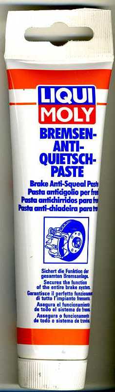

Две недели назад провел профилактику своим передним тормозам. Просто разобрал, почистил от грязи/ржавчины, заменил смазку.
До этого тормоза работали вроде хорошо, но разницу ощутил сразу же! Совершенно четкое и предсказуемое торможение, с очень точной дозировкой! До профилактики думал что так и должны тормоза работать, чуть невнятно, чуть задумчиво... Но, прочитал в новостях на автодате статейку, и пошел искать специальную смазку.
Результат: всем рекомендую прочитать эту маленькую статейку, а тем, у кого тормоза давно не обслуживались, настоятельно рекомендую провести профилактику. Убить пару часов в выходные для собственной безопасности - не грех совершенно. И не используйте случайную смазку, ни в коем случае!
Какую смазку использовал? Походил сегодня, поискал, специально для тормозов ничего нету. Есть универсальные, у которых максимальная рабочая температура 1200 градусов.
 Заголовок сообщения: Re: Передние тормоза
СообщениеДобавлено: 15.09.2009 17:57
Что это за смазка?
Такую. У нее силиконовая основа, судя по всему.

Вспомнил, предлагали вот такую смазку http://shell-oil.ru/catalog/group1/ungr ... -EP-2.html
У тебя смазка конкретно для тормозов, буду такую искать....
СообщениеДобавлено: 15.09.2009 20:31
Блин, у нее: Температура каплепадения, °С: 180
Они охренели, такую для тормозов рекомендовать. Банальная литиевая смазка, типа нашего Литола. Нельзя такую в тормозах использовать!
Люди! Берегите себя и близких! Тормоза - это не шутка, это порой последняя надежда, а иногда - коварный до подлости "выбрасыватель" с дороги...

Требования,
предъявляемые к смазкам суппортов
Если говорить научным языком, то, исходя из таких условий эксплуатации, можно сформулировать основные требования к смазке суппорта дискового тормоза:
1) смазка должна быть высокотемпературной, с рабочей температурой до +180 °С и выше;
2) желательно, чтобы смазка не имела температуры каплепадения, т.е. не плавилась и не вытекала из узла при высоких температурах;
3) смазка должна быть не растворимой в воде и тормозной жидкости, т.е. водо- и химически стойкой;
4) смазка должна быть совместима с пластмассовыми деталями и эластомерными уплотнителями суппорта, особенно с каучуком на основе сополимера этилена, пропилена и диенового мономера (EPDM) и тройным этиленпропиленовым сополимером (EPT), обычно используемыми в суппортах дисковых тормозов.
Вся статья находиться тут: http://catalog.autodela.ru/article/view/3435

Седня объездил почти все магазины, которые знаю, в поисках этой смазки, нигде нет!!!
Более того кое где так на меня удивленно смотрят, тормоза??? смазывать??? я говорю не тормоза а суппорт и направляющие, на что мне отвечают они тормозухой смазываются... и смотрят на меня как на дэбила. после такого общения так и хочется найти эту смазку и натыкать их носом.
Вобщем купил колодки нишимбо - зеленые, а с ними не идет случаем маленький пакетик со смазкой? Мне мужик, который продавал колодки показал такой пакетик, на мой вопрос где взял, он ответил знакомый дал.... подозреваю вытащил отткуда-то... возможно у меня.... ну и черт с ним!
Блин, хоть через инет заказывай эту смазку..... :(

Нашел по инету магазин - представитель в нашем городе смазки как у vtral, в четверг съезжу.
Едиственное что, нигде в описании не написано про температуру каплепадения.

Тоже нигде не могу найти подходящей смазки.
Везде до 180 градусов продается, нечто литолоподобное.
Такого ликвимоли не могу найти, хоть тресни.

В свое время стоял такой вопрос.
Прочитал статью на тему смазок для тормозных систем http://catalog.autodela.ru/article/view/3435, понятное дело рекламного характера. Тем не менее, общее представление формируется.
Решил не мучится выбором, и остановился на Huskey. (Сработала статейка-то!)
Смазку на направляющие клал Slipkote 220-R. http://www.ital-parts.ru/shop/UID_97.html
Там и покупал.
Торцы колодок, скобы - Huskey 2000 (ибо она подешевле). http://www.ital-parts.ru/shop/UID_347.html
PS. Вот кстати один из конкурентов, указанных в этой статье.
http://www.automatriks.ru/product/px-20356-sinteticheskaja-smazka-rezby-dlja-detalej-tormoznoj-sistemy/
Подешевле будет в разы. Использовать не пробовал.

В москве ваще такую смазку не проблема купить, вот посмотри по инету где магазин, где её продают. Там я даже в своей деревне такой магазин нашел, даже 2 указано, завтра поеду, попробую купить.
http://buy.liquimoly.ru/
СообщениеДобавлено: 09.10.2009 17:47
Вобщем это чудо смазка у нас в Новокузнецке только на заказ. Магазин Toyota, Воробъева 1а.
Заказал бутыль 400грамм за 500р :shock:
Дорого, но раз vtral сказал что хорошая, то решил взять. ;)
Были и меньше тюбики, но мне надо чтобы прозапас был, не только свою машину ремонтирую. Кстати она бывает в пастах или в аэрозоли. 250мл - это аэрозоль, остальное - паста.

Лучше 400 за 500, чем 100 за 370. Тюбик у меня 100 граммов всего. Но мне на долго хватит. Только свою машину обслуживаю.
