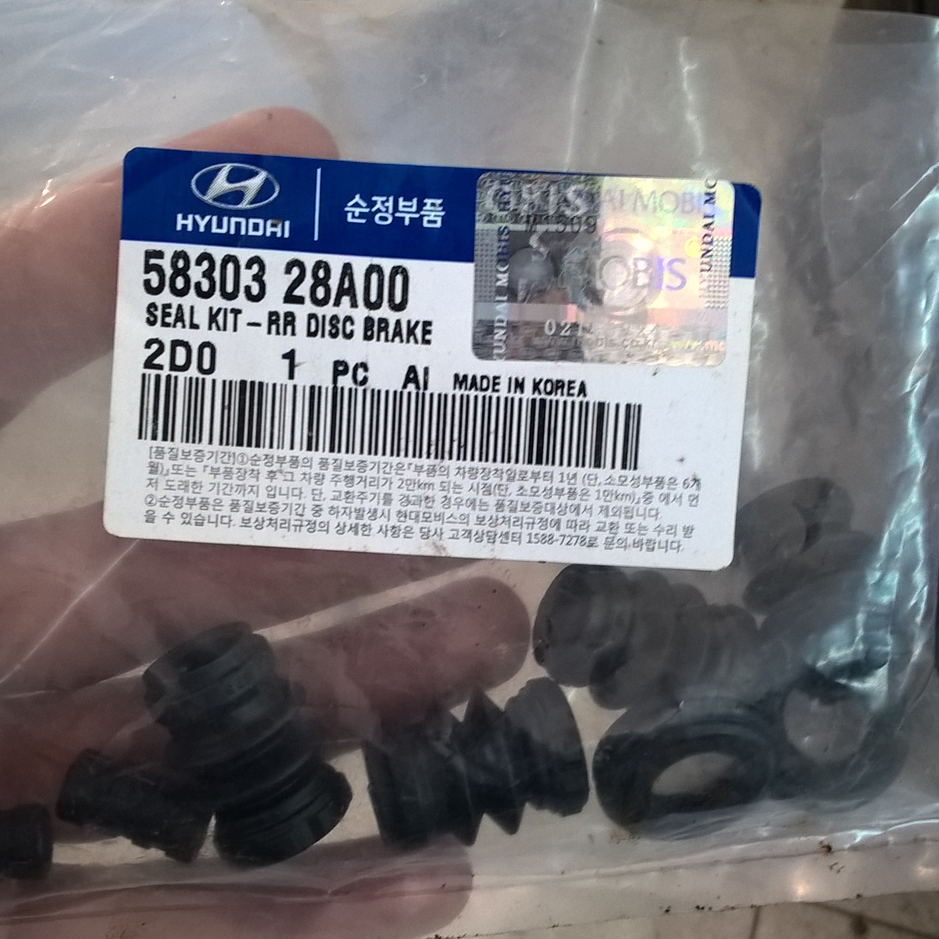

Недавняя замена задних тормозных колодок дисковых тормозов показала необходимость замены ремкомплектов суппортов. Ориентируясь на эту тему заказал 58303-28A00 HYNDAI. Вчера пришли, сегодня отдал в работу. Естественно, есть сомнения подойдут ли на мой RNW11, позже отпишусь подошли ли.
[UPD]: Из всего набора резинок идеально подошёл пыльник и внутреннее колечко (по диаметру почти как пыльник). Все остальные не подошли совсем - они на фото:
WP_20160326_14_56_48_Pro.jpg [ 1.03 МБ | Просмотров: 2582 ]
