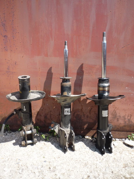

Разрезал стойку, вынул потроха, промыл стакан
.JPG
.JPG [ 180.05 КБ | Просмотров: 11398 ]
стойки.JPG [ 172.49 КБ | Просмотров: 11398 ]
Expert 2001,VEW-11, YD22

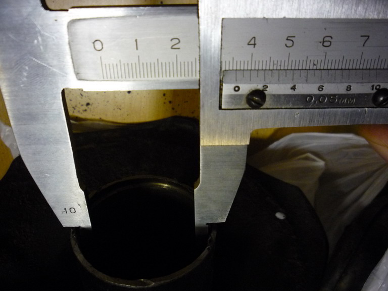

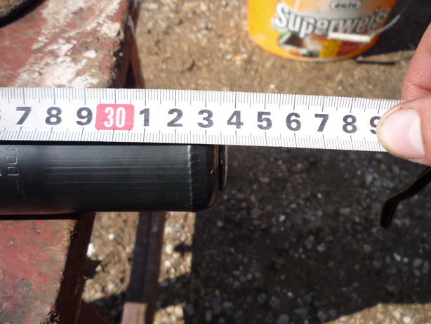

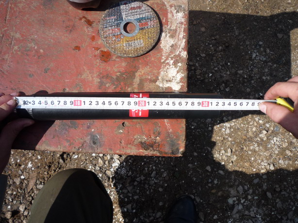

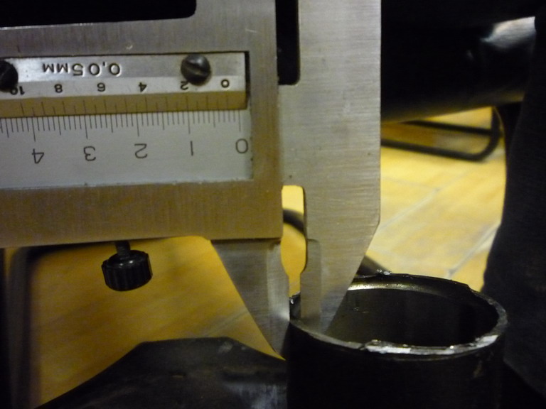

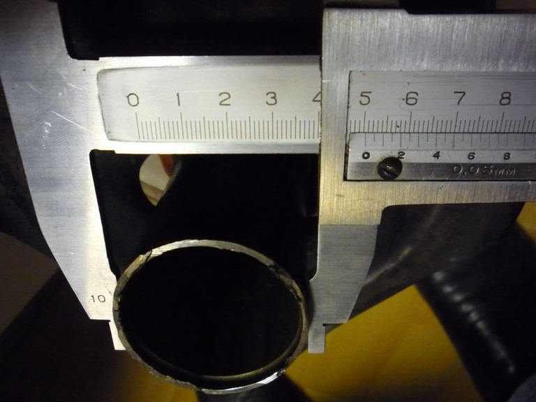

Снял размеры
стакана.JPG [ 98.98 КБ | Просмотров: 11398 ]
стакана 2.JPG [ 95.27 КБ | Просмотров: 11398 ]
стакана 3.JPG [ 95.42 КБ | Просмотров: 11398 ]

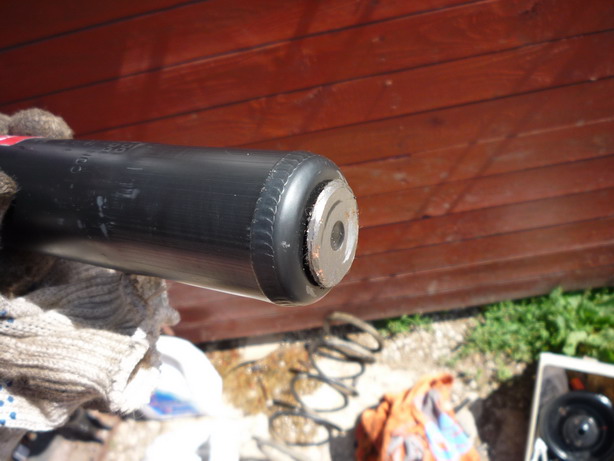

Пятку картриджа сточил почти полностью
пятки.JPG [ 83.17 КБ | Просмотров: 11398 ]
картриджа.JPG [ 128.53 КБ | Просмотров: 11398 ]

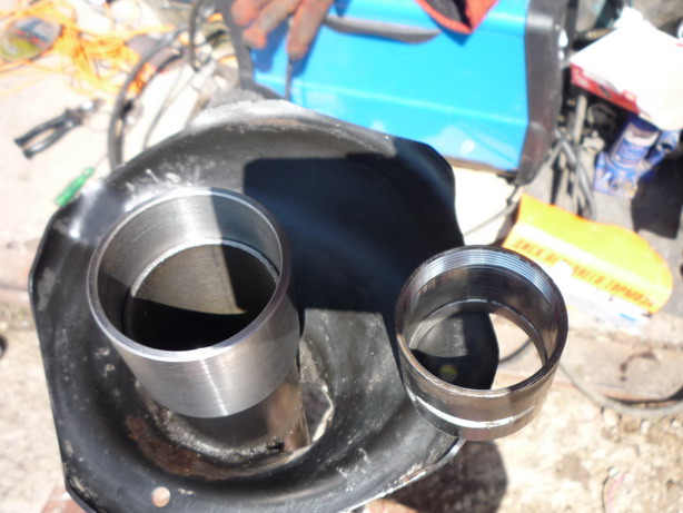

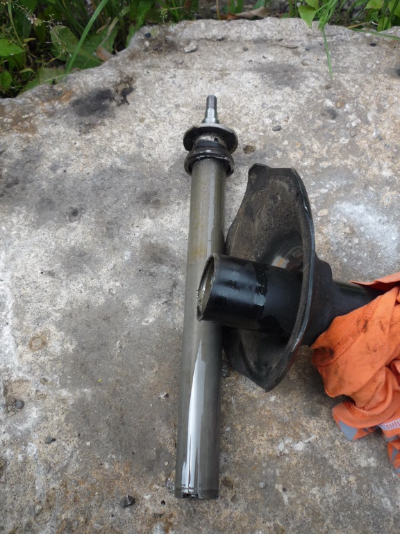

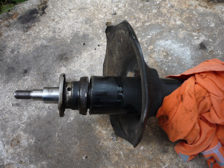

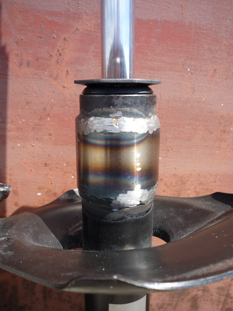

Отрезал верх стакана донора 45 мм.
Втулку надел на обрезанный родной стакан
Далее втулка и отрезанная часть донора
Обварил, без картриджа в стакане !!!
Комментарий к файлу: родной стакан, втулка, обрез донора
стакан, втулка, обрез донора.JPG [ 94.31 КБ | Просмотров: 11398 ]
Комментарий к файлу: обваренная с неподтянутой гайкой
с неподтянутой гайкой.JPG [ 84.62 КБ | Просмотров: 11398 ]

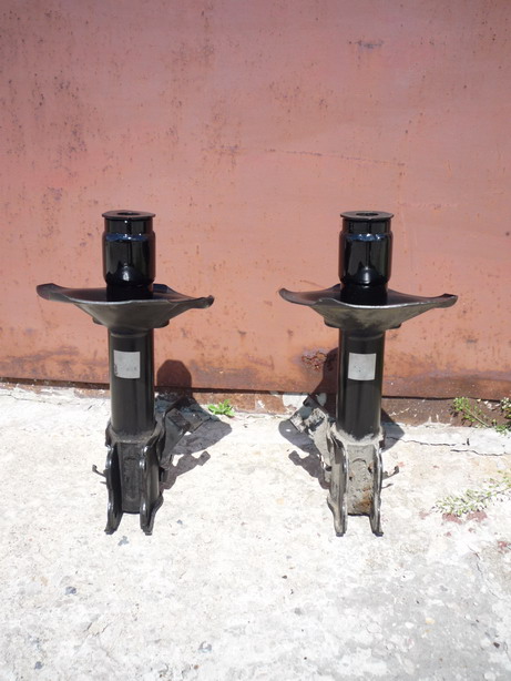

Покрасил
Когда дело подошло к концу вставил картридж в свежепеределанные разборные стаканы, оставшееся пространство залил антифризом и затянул гайку, идущюю в комплекте
Да, и обточил шток под стопорную шайбу, как говорил expert_nik (ему огромное спасибо).
стаканы.JPG [ 89.19 КБ | Просмотров: 11398 ]

А варил двушкой, а на каком токе? Классно получилось у тебя :!: Я свои старые Токико тоже хоту так же оживить! Спасибо за подробный отчёт :)

Варил полуавтоматом от 220 В, потом зачистил болгарочкой...
Варить без картриджа в стакане !!!

Пыльники за наваренное утолщение не цепляют?
Изначально, когда еще не приступал к процессу, мысли такие закрадывались.
Но разобрав и посмотрев, убедился, что втулка изумительно проходит и нигде не цепляет пыльник.
Размер втулки: 51 внутренний, 57 внешний.
Накатал после этой прцедуры окола 1000 километров, будут появляться видимые проблемы обязательно напишу.
