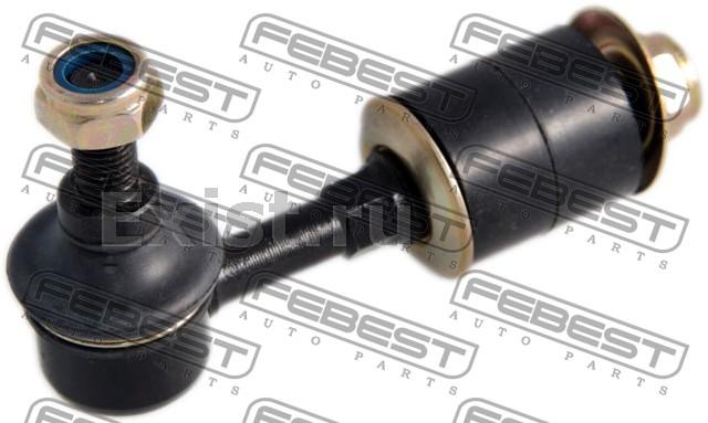

У меня оргинальные прошли 60 тыс (номер не знаю - искали в конторе где покупал), 2 дня назад поменял на FEBEST 0223530 как на фото (искал как аналог к 54618WF100) - по всем размерам точно совпадают с оригиналом, мастер только отметил что втулки мягковаты - а так встали как родные. Диаметры не замерял - но на глаз точно такой же как у родных был. Может действительно от года зависит.
Комментарий к файлу: линк
febest_0223530.jpeg [ 64 КБ | Просмотров: 12012 ]
[ Nissan Avenir \ 2003 \ RNW11-000324 \ QR20DE \ 4AT \ 4WD \ Fishing Version ]
Ну их хватит тебе на 3 месяца .
Приходи я тебе покажу свои такие :D уже с начала апреля цуки держацо и пох им! втулки да, мягковаты, впрочем как и на всех неоригиналах!

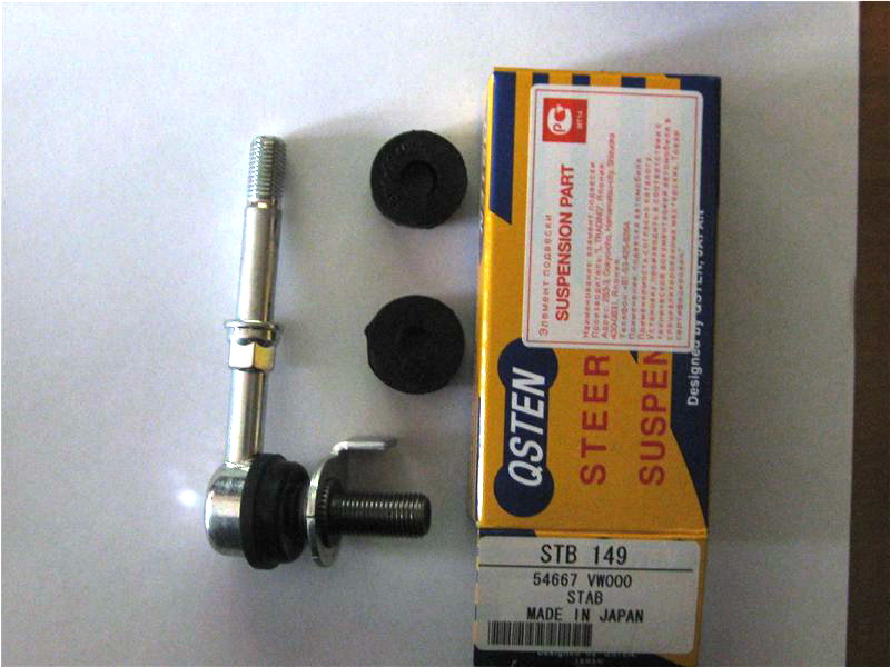

В апреле 2010 года после ревизии хотовки приговорили мне линки под замену.
Ну делать нечего пошел в магазин "АвтоМаг" ИП Подузов С.А. (кто из Владивостока тот знает), там дали оригингальные в пакетеке с надписями NISSAN 54618-WF101 и все такое, 780 руб штука. Купил, но цена чета показалась подозрительно маленькой для оригинала. Поставил, все Ок. Прошло четыре месяца, опять ПИЛЯТЬ загремели. Ну думаю убил с нашими дорогами, тем более летом ездил на отдыхать а там 300 км грунтовки приодалел. Пошел опять а тот-же магаз и снова купил, поставил. Прошло полтора месяца опять теже ЯЙЦА. КОРОЧЕ узнал, возят они якобы "оригинал" свой из Эмиратов, ТАК ВОТ ПОЛНОЕ ГОВНО ОНИ ОКАЗАЛИСЬ, ХОДЯТ от 1,5 до 5 месяцев и все.
По совету ребят в форума nissan-liberty.ru (не секрет ходовка у нас с ними один в один), купил QSTEN STB-149 от NISSAN CARAVAN, перед этим сравнил с нашим оригиналом и длинна и диаметр и шаг резьбы все идентично, поставил посмотрим как эти себя поведут.
ФОТО девайса прилагаю.
Комментарий к файлу: ЛИНКИ QSTEN STB 149

СообщениеДобавлено: 13.10.2010 09:43
sova78 писал(а):
Полон зла!
QSTEN очень хорошие запчасти. Отцу ставили на ниссан примеру 11куз. 4ВД. Ходят уже несколько лет!!!
Вроде как кустены на конвеер даже поставляет детали, но это не проверенная информация.
коробка была такая, как у тебя на фото.
