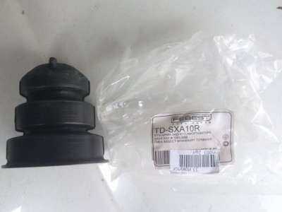

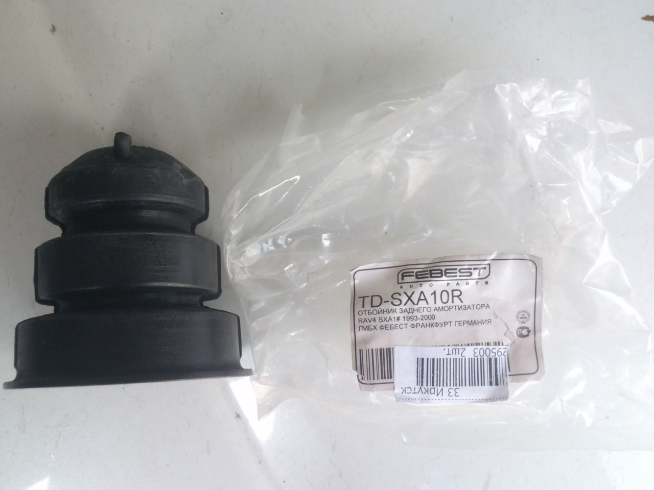

А я, поставил от RAV-4 Febest TD-SXA10R по диаметру основания одинаково -7 см, по длине незнаю сколько был родной, этот 7см. 360р.-1шт.
Photo_0002.jpg [ 210.33 КБ | Просмотров: 12219 ]
Photo_0001.jpg [ 373.62 КБ | Просмотров: 12219 ]
Посадочная площадка-одинаковая. Диаметр отверстия в ней одинаковый. Высота отбойников и строение одинаковое. Возможно лишь разница в жесткости резины. Оригинальные отбойники с 10-го кузова Rav-4 стоят около 700р.
У меня стоят уже 2-й год оригинальные от Rav-ика. Не разу не садился с 4-мя пассажирами и их багажом. Видимо новые пружины не дают сильно садиться. А быть может и не замечал легкого контакта.
Резюме-перед покупкой отбойников от Rav-4 может стоит сравнить их жесткость. Если близко-то брать и ставить-не сомневаться.

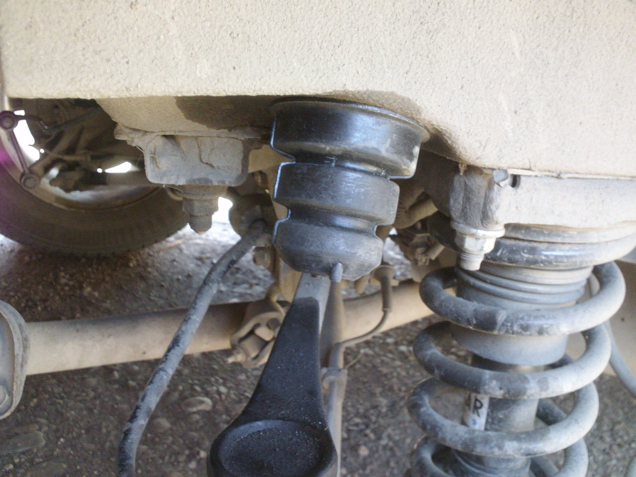

завтра встреча форума, приедет кашкай буду отбойники и подвеску его изучать, постараюсь зафотать отбойники. и результаты сюда выложить
 Заголовок сообщения: Re: Отбойники на задней подвеске
СообщениеДобавлено: 16.06.2011 08:15
Прошедший дождь не дал конкретно рассмотреть, но пару фоток сделал для сравнения. Ставить можно, это лучше чем колхоз от волги.
Наш
Кашака
