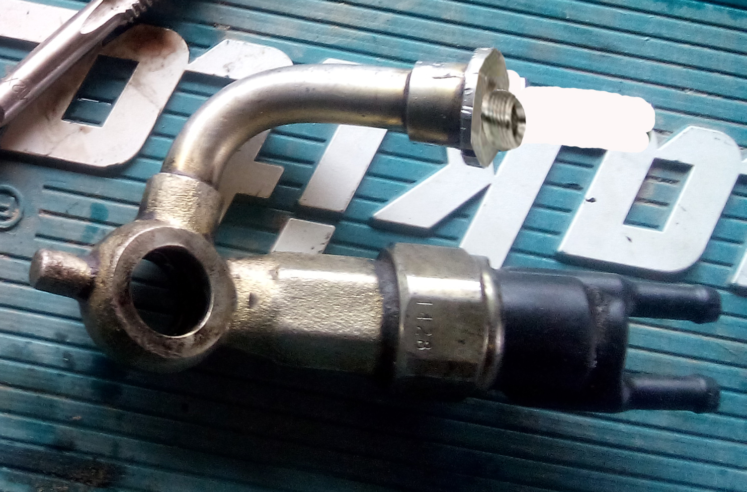

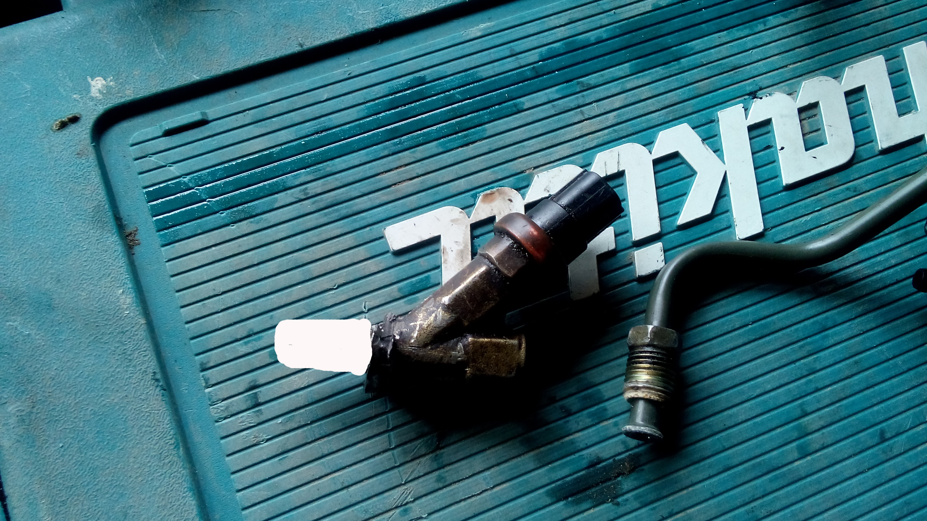

Начинаю обзор замены шланга высокого давления ГУР с фотографиями. Сначала выкручиваем тройник со стороны ГУР, при этом я срезал шланг, чтобы он не мешал, потом тройник со стороны змеевичка, при это сначала отсоединяем датчик давления ГУР. С этих тройников срезаем болгаркой сосок.
1.jpg [ 2.53 МБ | Просмотров: 8398 ]
2.jpg [ 3.16 МБ | Просмотров: 8398 ]

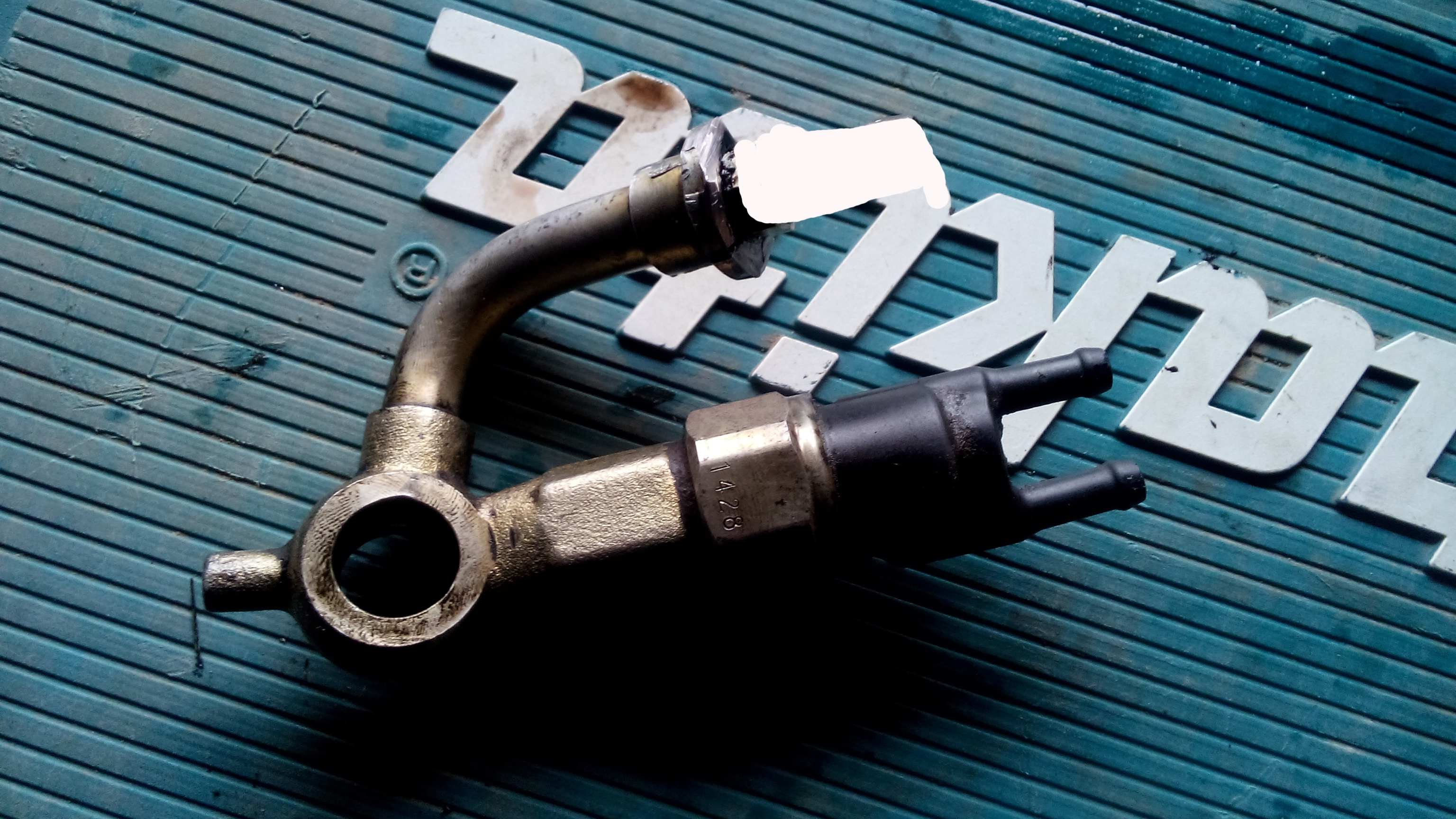

Берем метчик на 10 и нарезаем резьбу в тройниках
3.jpg [ 2.97 МБ | Просмотров: 8395 ]

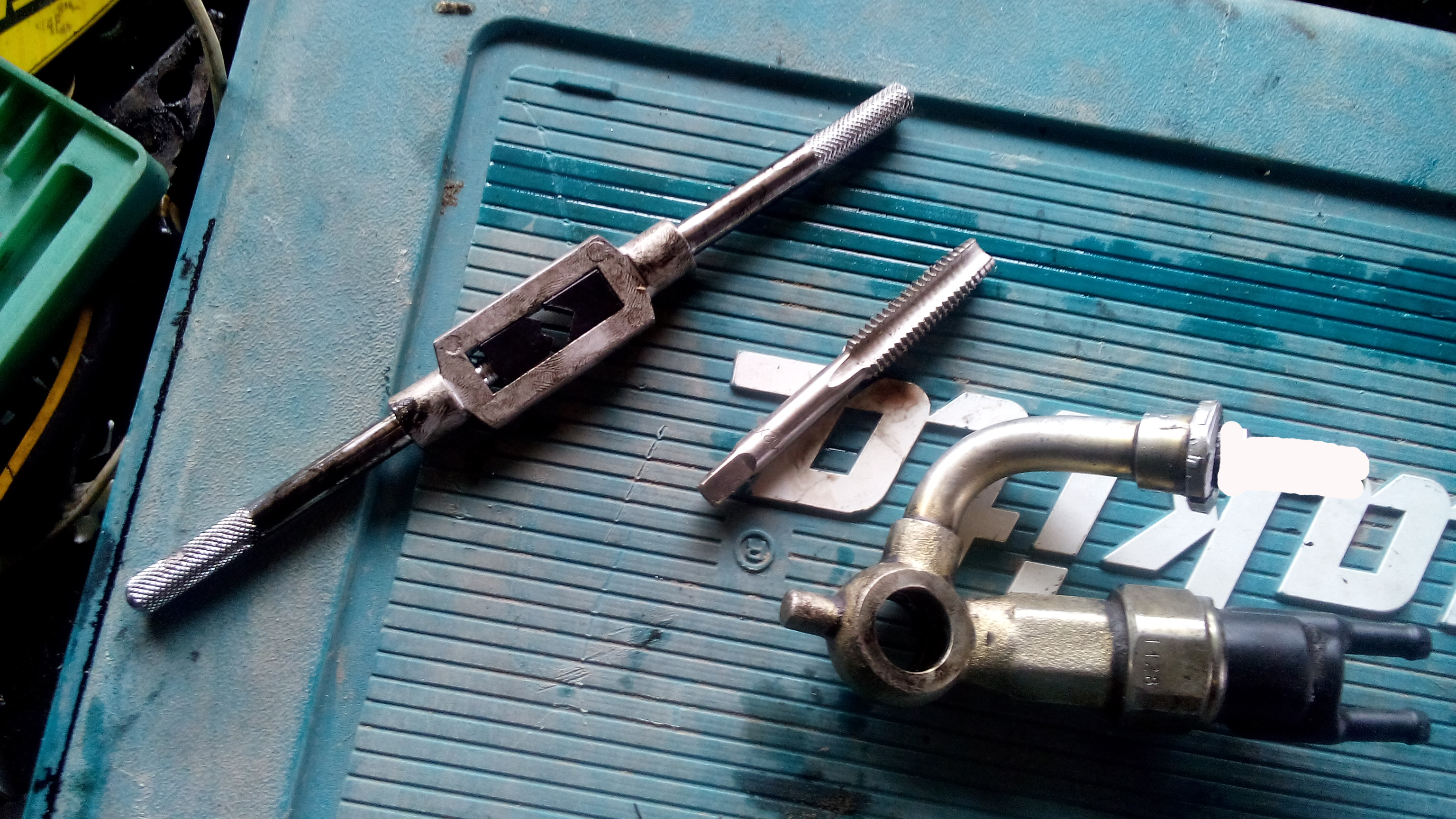

Получаем такую штуку
4.jpg [ 925.87 КБ | Просмотров: 8395 ]
