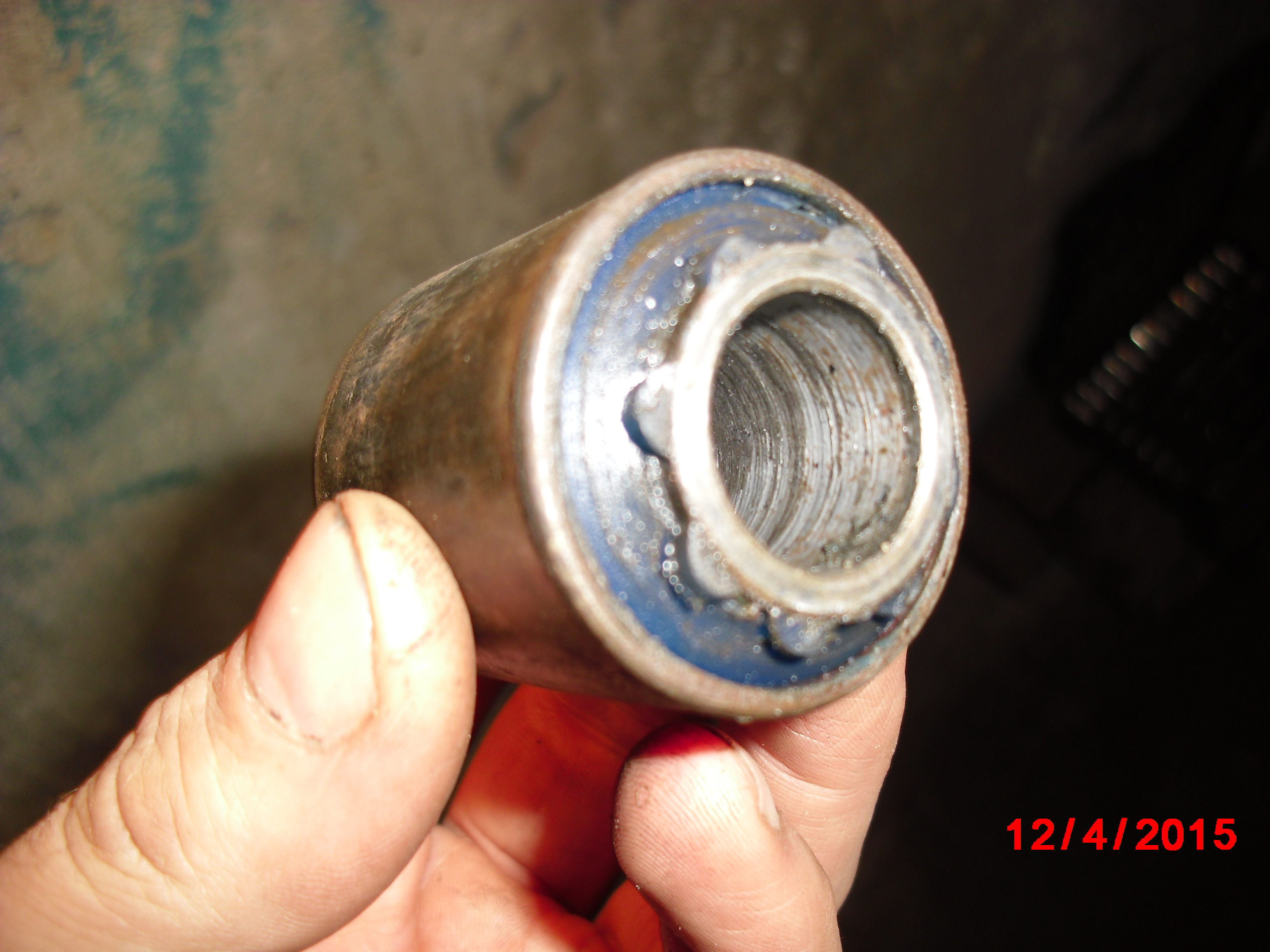

Вот и результат запрессовки слишком полного сайлента... Отверстие должно быть по нулям.
Оцени конструктив по факту, если рычагу деваться все равно некуда, можно вклеить. Анаэроб LM для вклейки подшипников вообще до 0,5 мм зазоры компенсирует... Резьбовой 0,1 зазор должен хорошо заклеить, в резьбе примерно так и есть, а то и больше... Думаю все будет нормально. Только не забывай, по принципу действия у анаэроба должен быть непосредственный контакт с обеими металлическими поверхностями, иначе он будет работать неправильно, возможно не наберет нужную прочность. Чистота и обезжиривание.

Да бл... испортили рычаг к хренам. LM закажу на будщее, пока нанес анаэроб фиксатор резьбы + сделал обертку для всего сайлента из жест. банки по всей площади, запрессовался с хорошим натягом, все ровно. Пока так поезжу посмотрим.Фото сделал, позже выложу. Спасибо!
Кстати VTRAL - ваша приспособа выпрессовала тот перетнатянутый подшипник - там есть нюанс потом с фото расскажу!!! Думаю там пресс только нуужен был)) Так что оценка чертежам и инструмент 5+ с перегрузом сработала! Запрессовка вашей приспосбой с натягом 0,1-0.2 милое дело просто :good: - 1 минута.

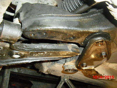

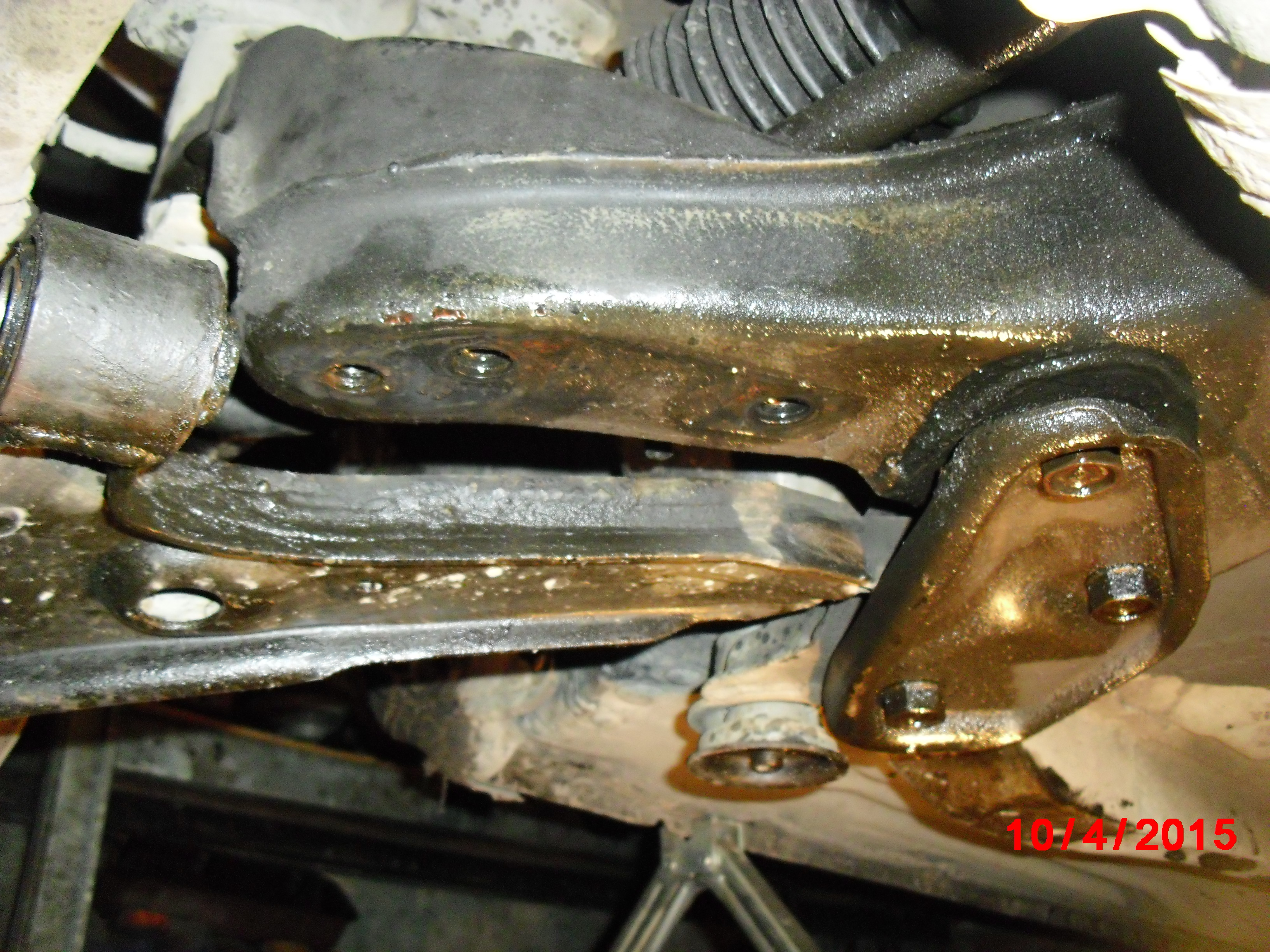

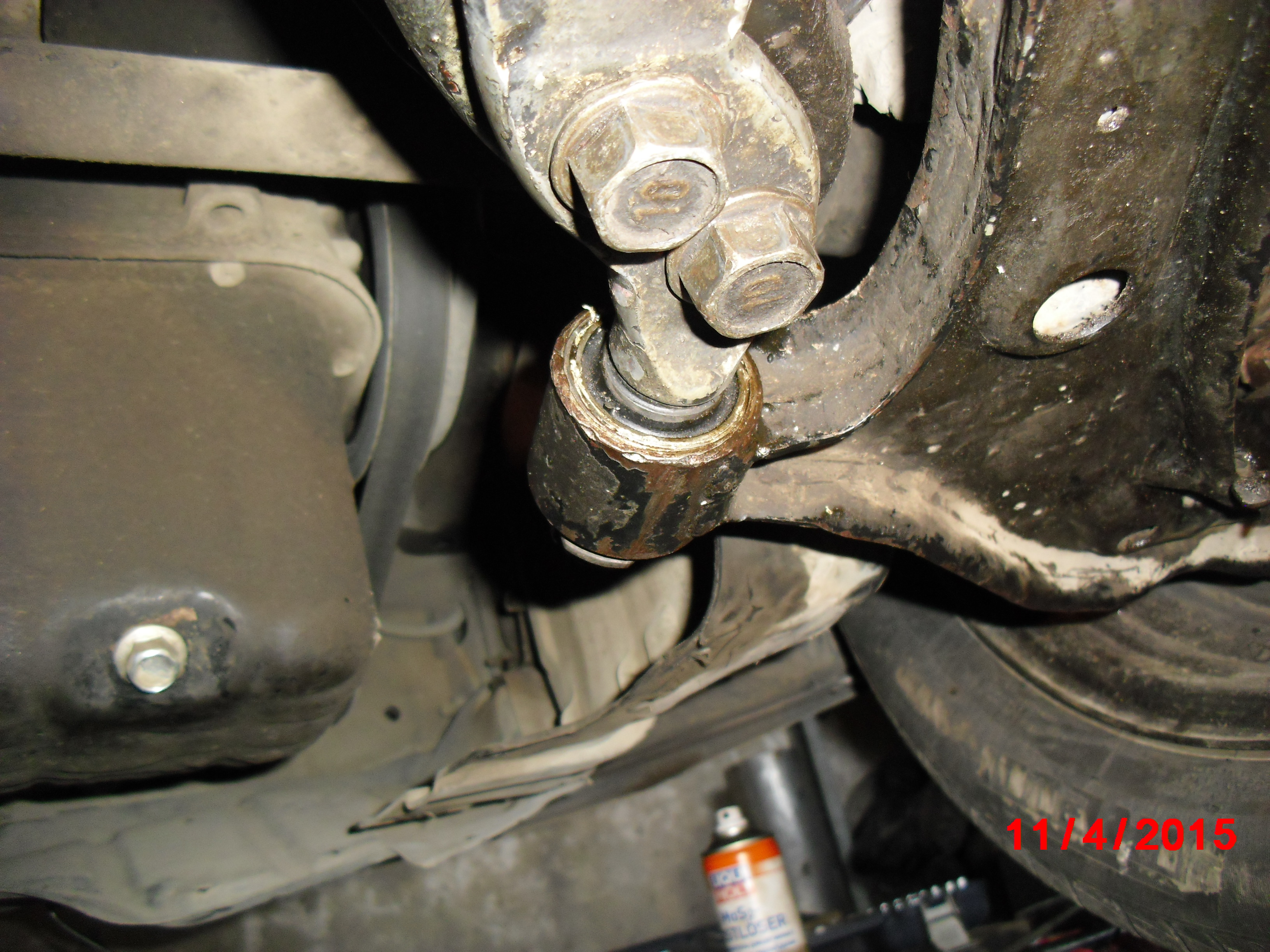

Привет Жень. Чертежи брал ТУТ на форуме. Для переднего сайлента нужен первый "выпрессовщик лист 1" - заказывал токарю на индезите у нас в цеху. Короче вспомнил весь разговор пред. хозяина перед продажей - говорит взял сайлент, а он мал оказался. В итоге я хотел все сделать на весу,снял направляющие (на трех болтах шпилька, на неё сайлент одевается) - метровой трубой крутил полчаса - до последнего не выходили болты, у них сила затяжки как у шкива КВ, более 200 Нм, сломался ключ на 22 рожковый гавно сервис ключ хоть и хром ванадий. Но набор Мастер ключ выдержал все на 5 - с трещоткой все свернул, там наверное все 400 Нм при срыве. короче спорт как на галере гребцом)) Накаченный вышел, вспоминая, как затягивал рессоры на Ивановце 14 тонн автокране у отца)) круче чем на турнике и брусьях как обычно дома занимаюсь)WD не сильно помогла, так как ответная часть винтов в балке недоступна кка у болтов
CIMG0091.JPG [ 2.38 МБ | Просмотров: 12837 ]
рван сайл.JPG [ 1.9 МБ | Просмотров: 12837 ]

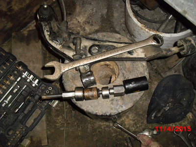

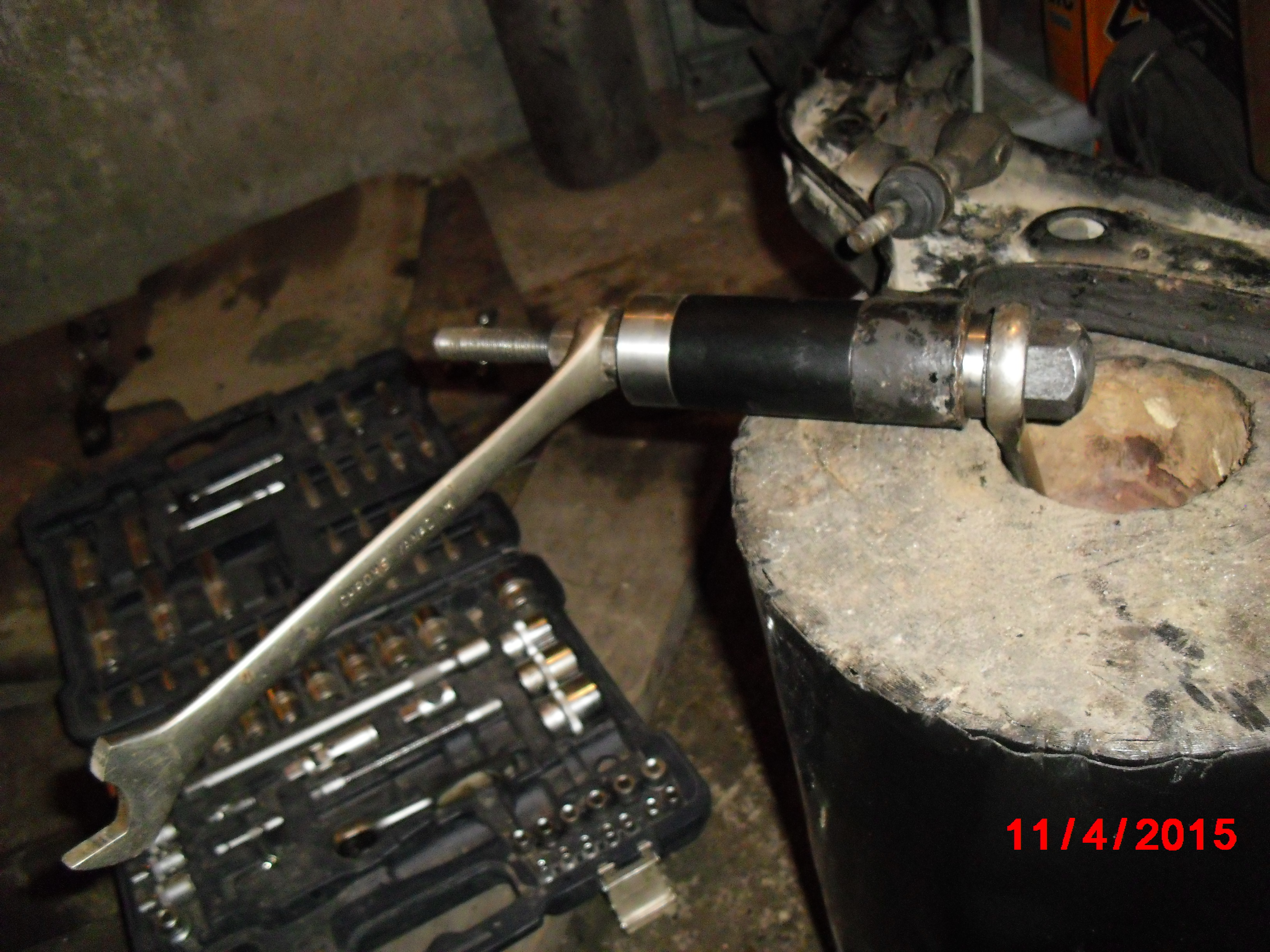

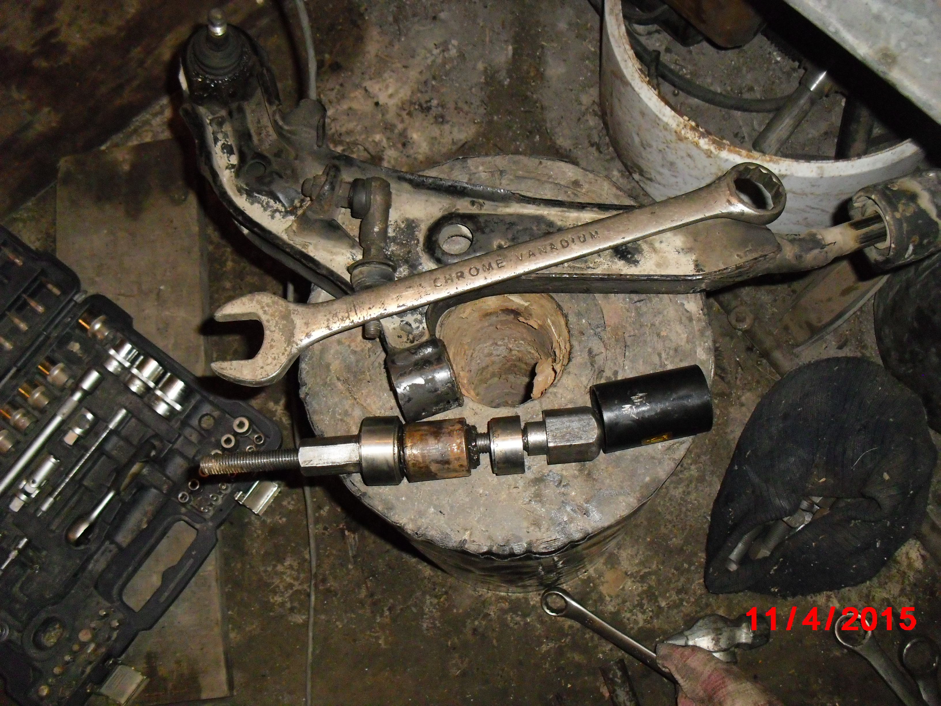

В общем этого разбора оказалось недостаточно, так как из-за перенатяга не шел ни левый не правый сайленты на весу не снимались. Пришлось все снимать полностью - шаровая, стаб, тарелку заднего сайлента, все снимал, так как болты смазать задумал, чтобы на будущее так не е... - 15 лет их никто не откручивал, что ж поделать. При выпрессовке сломался ключ на 22 рожковый - сервис ключ хром ванаддий гавно, набор инструментов Мастер ключ спас - им все сорвал с трубой, но проблема там только головки - а головкой к шаровой не подлезть, пришлось ключ на 19 растачивать под 22 болгаркой. Дело пошло дальше. В обще был бой с подвеской целый день) Приспособа в действии
CIMG0093.JPG [ 2.18 МБ | Просмотров: 12837 ]

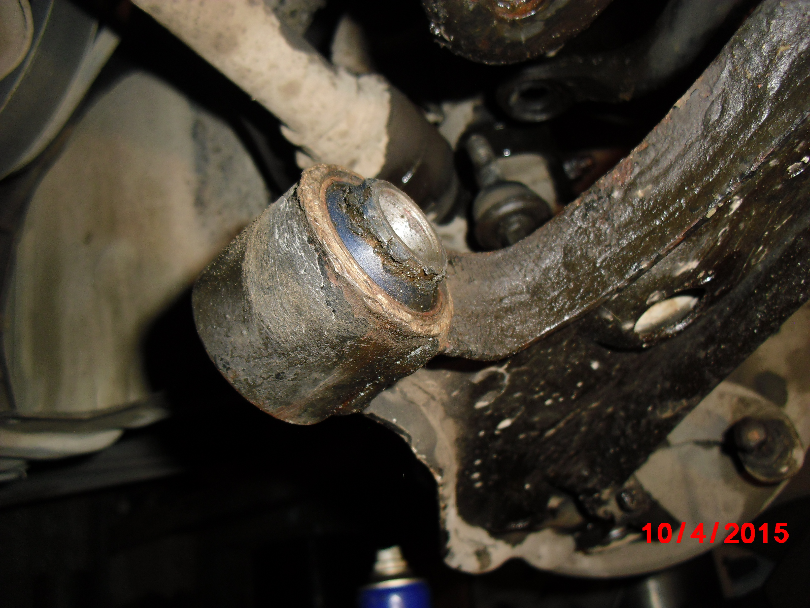

Сайлент старый побежден таки
CIMG0094.JPG [ 2.6 МБ | Просмотров: 12837 ]

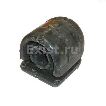

Замечу, что старые саленты 38.5 были по всей видимости полиуретан синий - чьей фирмы не знаю:
CIMG0098.JPG [ 1.49 МБ | Просмотров: 12837 ]
Новые поставил Масума резина, но сейчас уже прочитал, что есть и оригинал резина примерно за те же деньги на перед - его в след раз и возьму.

Перебрал стойки еще передние где заменил пыльники. Итог - сэкономлено 4500 руб работ на сервисе, работа "для себя " - бесценна))) затраты же около 1000 (500 токарю + оправка масумовская за 300 руб+ шпилька с гайками M14 - причем это инвестиции которые ужЕ окупились). Теперь можно и на развал переда. Зад буду обрабатывать на майских наверное...)
Спасибо vtral, кстати использовал в качестве смазки LM47 с молибденом, ничего нигде не приварилось, только резьба шпильки M14 и грани гаек к ней деформировались.
