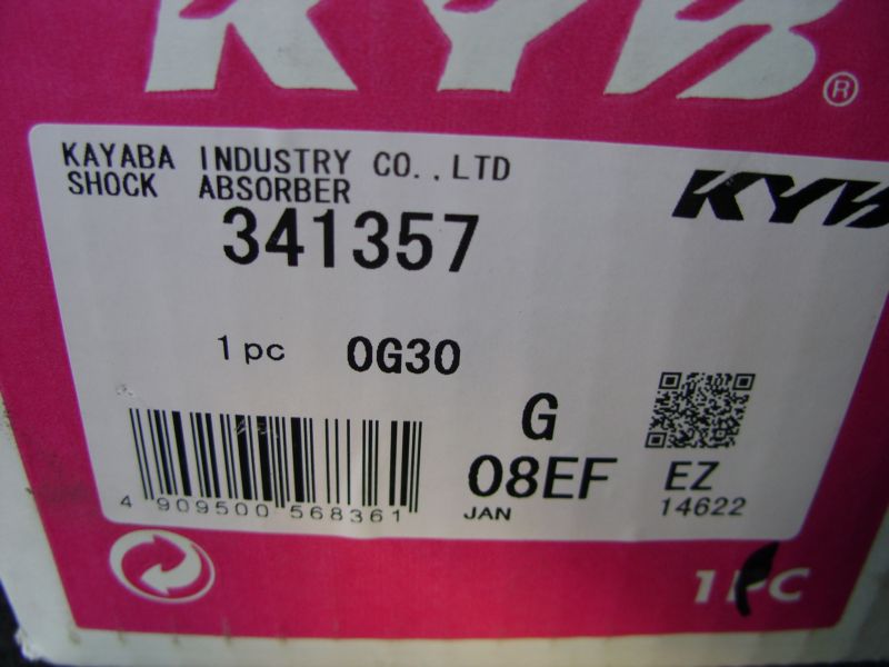

я себе тоже такие поставил на прошлой недели. Ощущения просто афигительные! Вообще со стойками особых проблем небыло. осталось теперь выяснить какие на перед подходят...
А вот с шаровыми и линками намучался с поисками. Шаровые привозили на заказ, вроде как от веники, а на 1мм больше оказались. Линки, которые продали были на 10мм, а должны стоять на 12. в итоге линки поставил оригинал, за 1600 рублей штука :hang: Шаровые разномастные пошли:) одна от Вингроуда другая от Санни. Т.К. у нас в городе на авенира что-то проблема с запчастями:( могу выложить фотки если надо каму, что пытался поставить и не подошло, и что поставил в итоге.

я на 28ой странице фотку выложил, коробки от стойки. я себе такие назад поставил. один форумчанин их на blaster ставил. значит и на 4вд тоже должны подойти.
П.С. стойки от либерти. у нас 2800штука.
