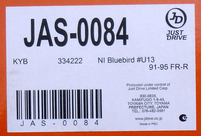

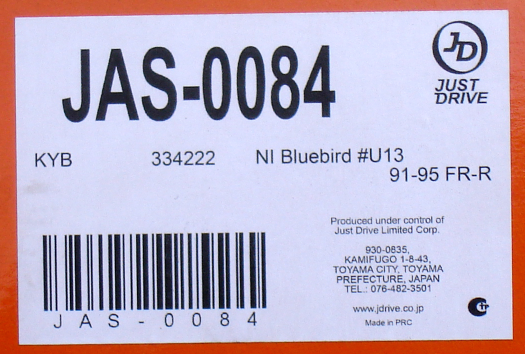

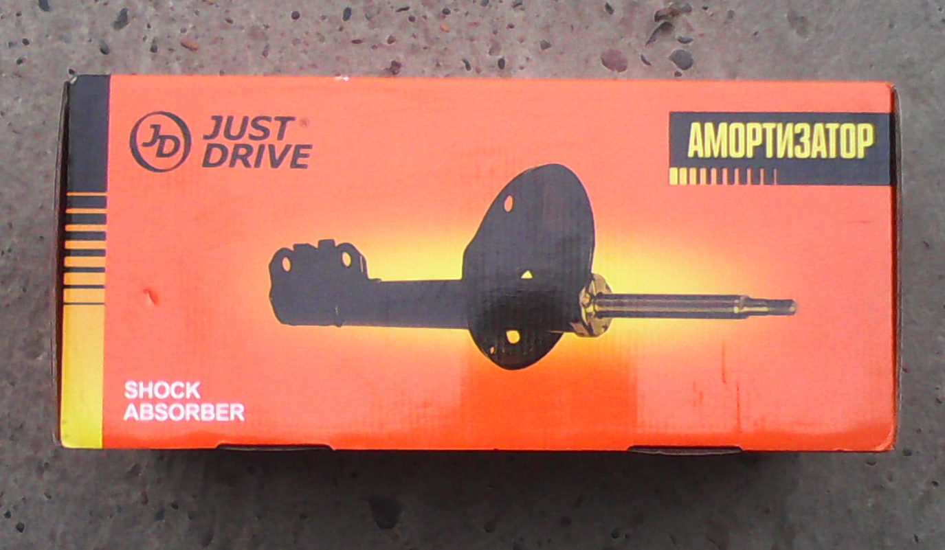

Появились в продаже новые аналоги наших передних стоек. Производитель- Китай (PRC). Наименование Just Drive маркировка и упаковка на фото. По ощущениям -средней жёсткости, ресурс пока неведом (установлены неделю как). Цена весьма демократична -3300 за пару (комплект).
stoyki_JD-2.jpg [ 583.57 КБ | Просмотров: 9340 ]
stoyki_JD-1.jpg [ 589.14 КБ | Просмотров: 9385 ]
На 4ВД (Либерти) не встречались на пути от нашего дружественного производителя?
Можно на сайтах Автодока и Емекса забить Каябовские номера от Либерти, по идее должен выдать в списке аналогов. Как вариант -посмотреть на сайте что указан на коробке (вставил фото почётче, чтоб видно было).
Не выдает аналоги Автодок, хотя отдельно стойку JAS0084 нашел . А у левой стойки какой номер? JAS0085?
Все таки придется крепежные отверстия немного рассверлить...

... А у левой стойки какой номер? JAS0085?...
Да.
