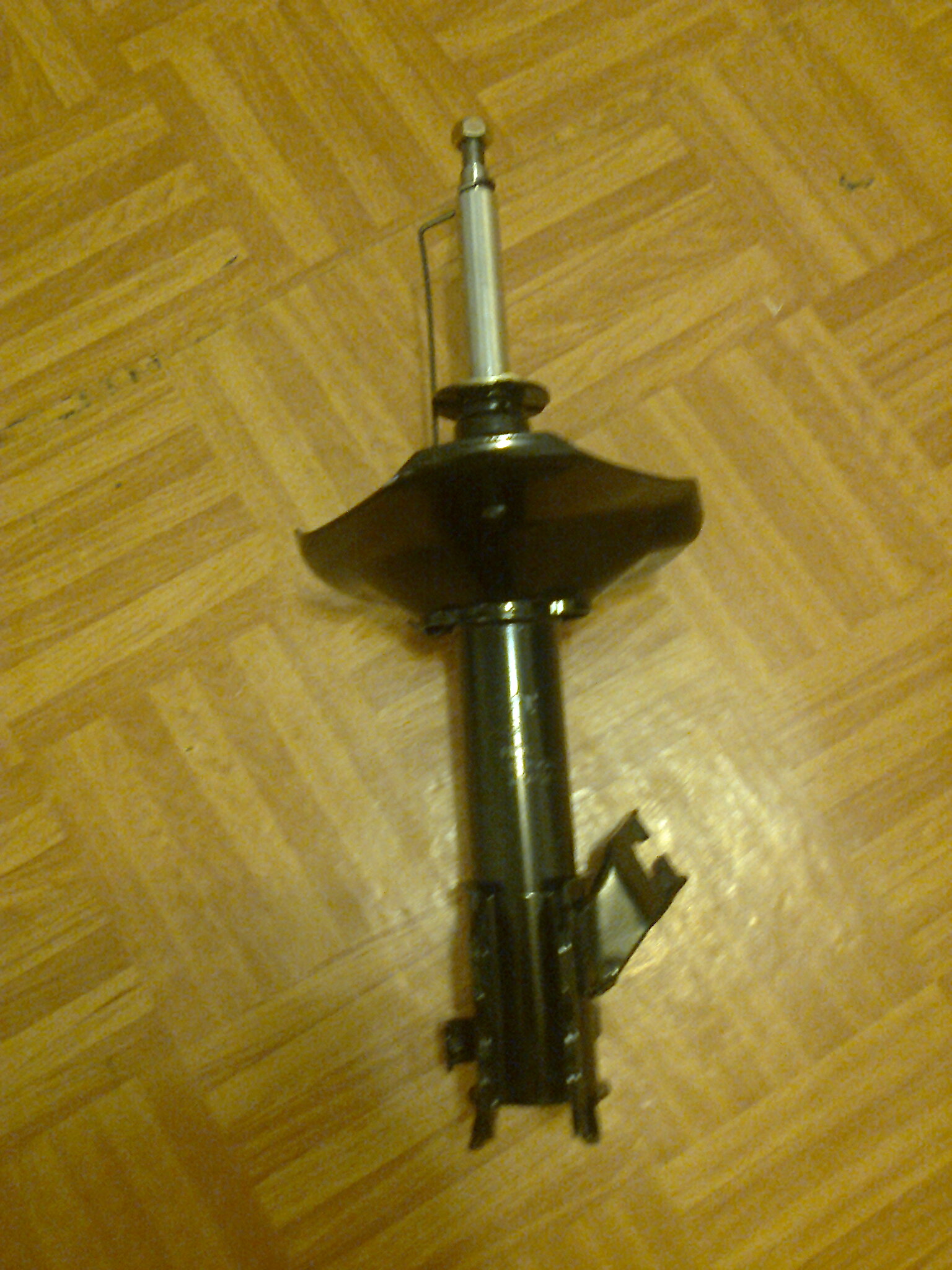

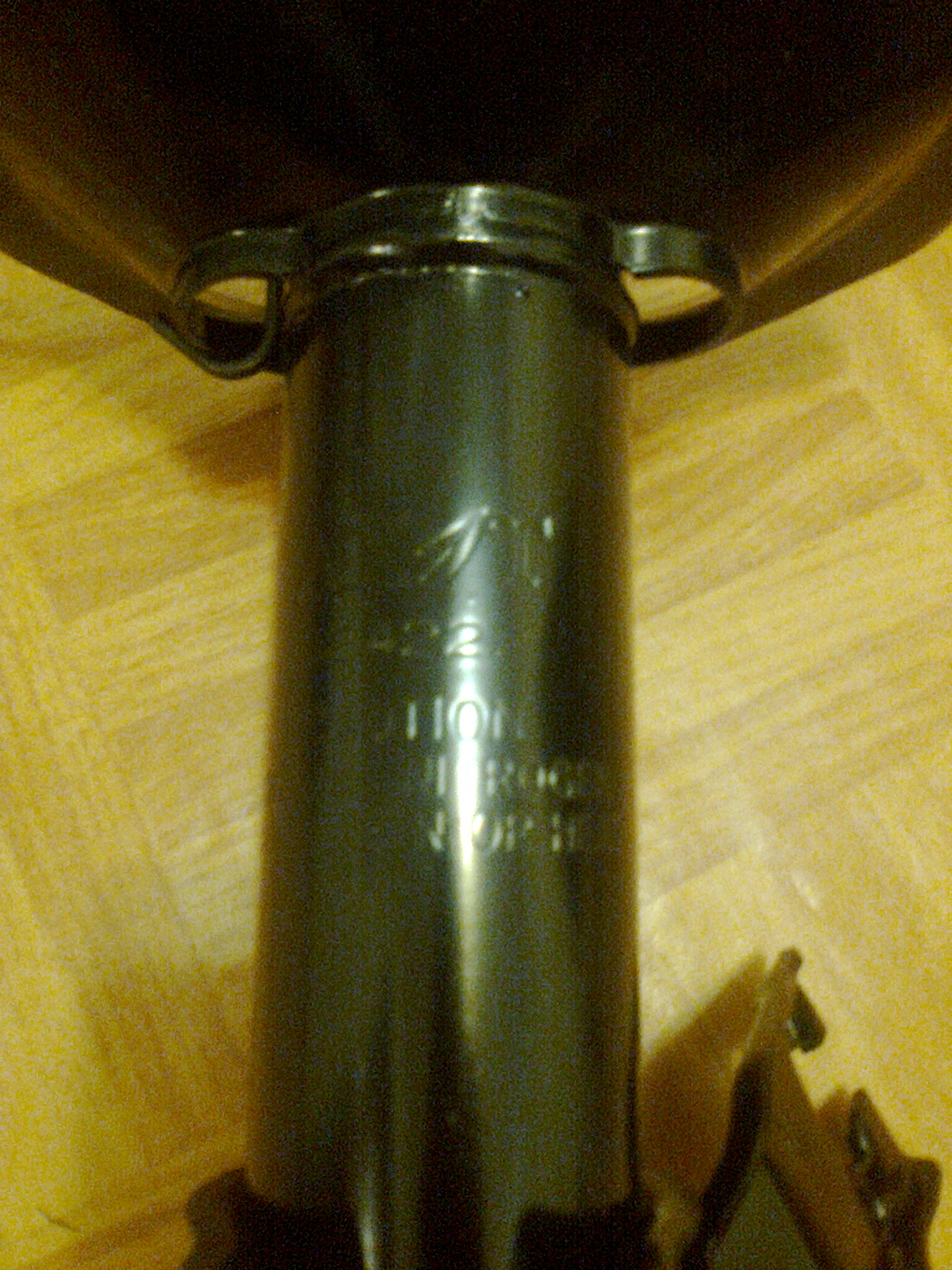

Граждане, желающие получить стойки AXIT и проживающие за Байкалом (на запад), -у вас вряд ли получится заполучить эти стойки, ибо их таскают на продажу китайцы или граждане РФ (Чита, Благовещенск, Хабаровск, Владивосток) самостоятельно покупающие их в Маньчжурии, Хэйхе или Суньфыньхэ. Впрочем, если в вашем городе есть какой-нибудь "шанхай", где массово проживают предприимчивые китайцы -обратитесь к ним, возможно всё получится.
Да я сам покупал их в Маньчжурии. Цена от 750-900 рублей. Много вывозить на себе не получится, таможня зверствует 8-) Хотя на пробу кому-нибудь можно было бы привезти.
Комментарий к файлу: AX1T (2)
Фото0014.jpg [ 668.55 КБ | Просмотров: 13385 ]
Фото0013.jpg [ 474.54 КБ | Просмотров: 13385 ]
