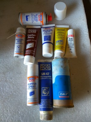

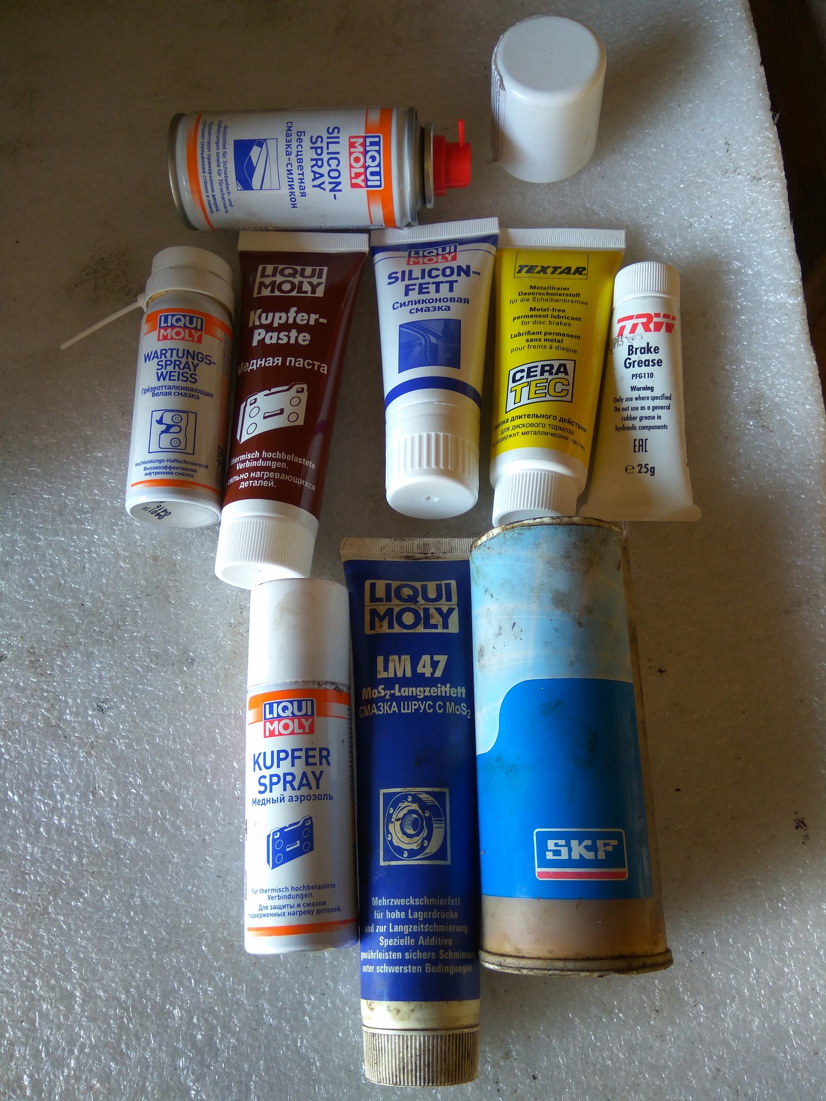

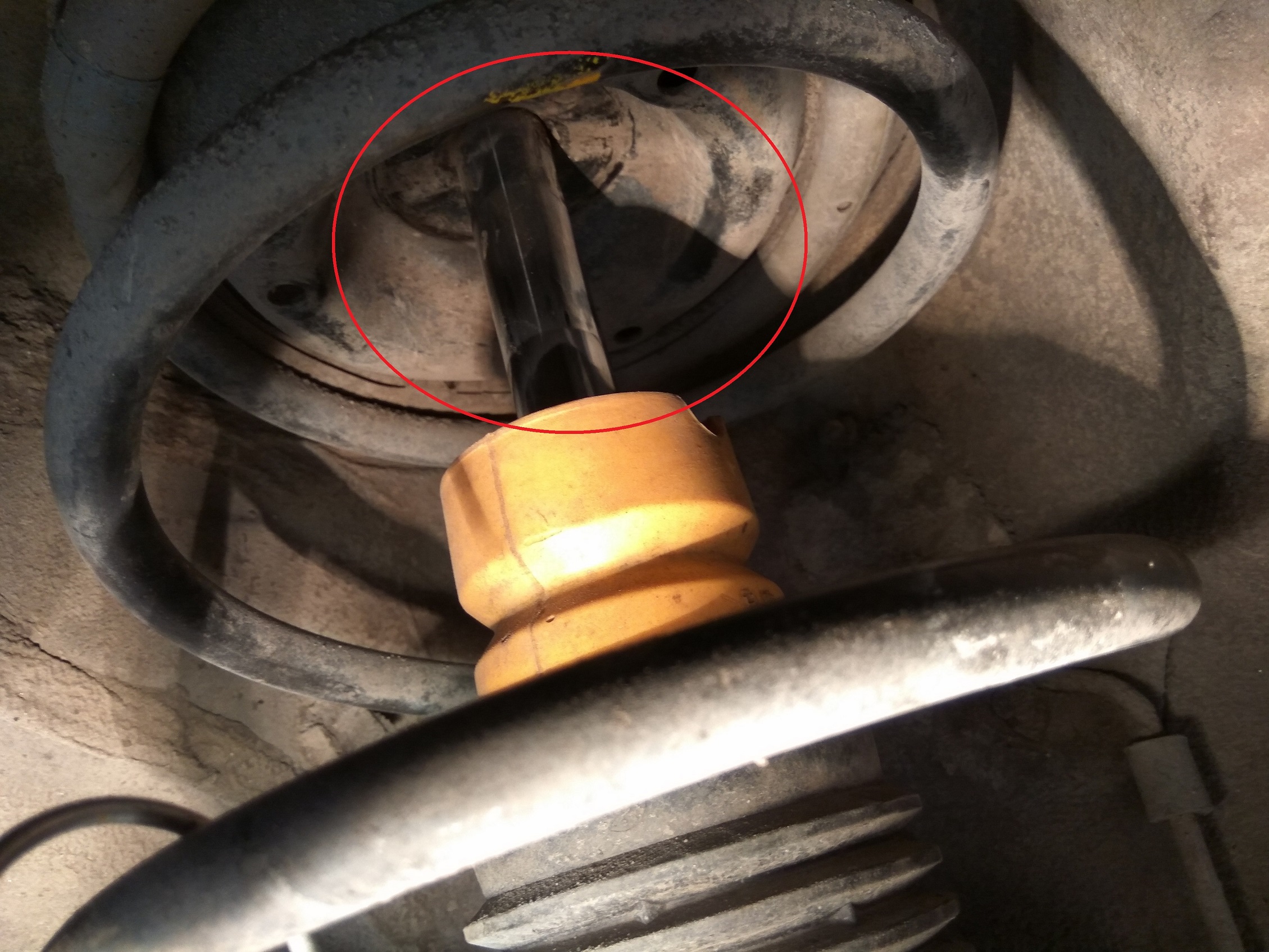

Отпишусь по причине скрипов - оказывается не втулки, не стойки, не кузов. Виновник - полиуретановый отбойник амортизатора.
IMG_20170819_174220.jpg [ 910.21 КБ | Просмотров: 21650 ]
В итоге смазал таки втулки и шток амортизатора с плоскостью прилегания чашки смазкой 81000400 TEXTAR, не содержащей металлических частиц, с хорошей липучестью, водоустойчивостью и соотношению цена/качество - изучал характеристики на ойл-клубе. Консистенция понравилась, с рук после мытья с мылом она также не отмылась, в целом первые впечатления положительные, силикон отдыхает.
Силикон применил для пыльников тормозных цилиндров, TRW для направляющих суппортов, текстар также на противоскрипные пластины но это уже другая тема.

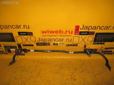

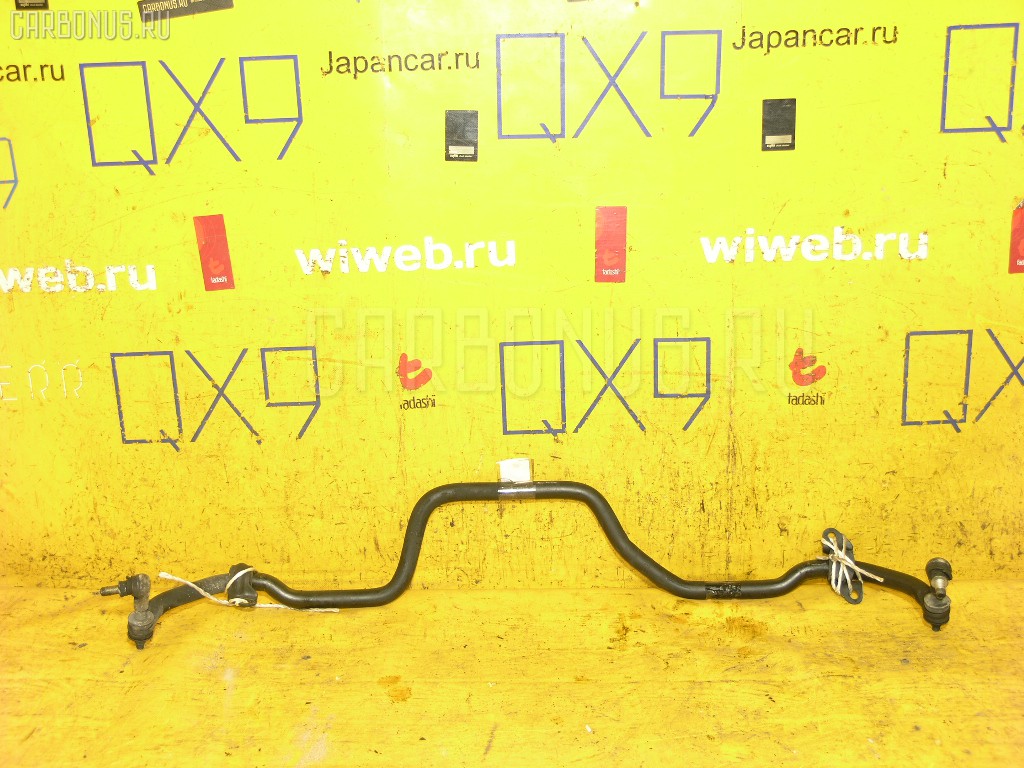

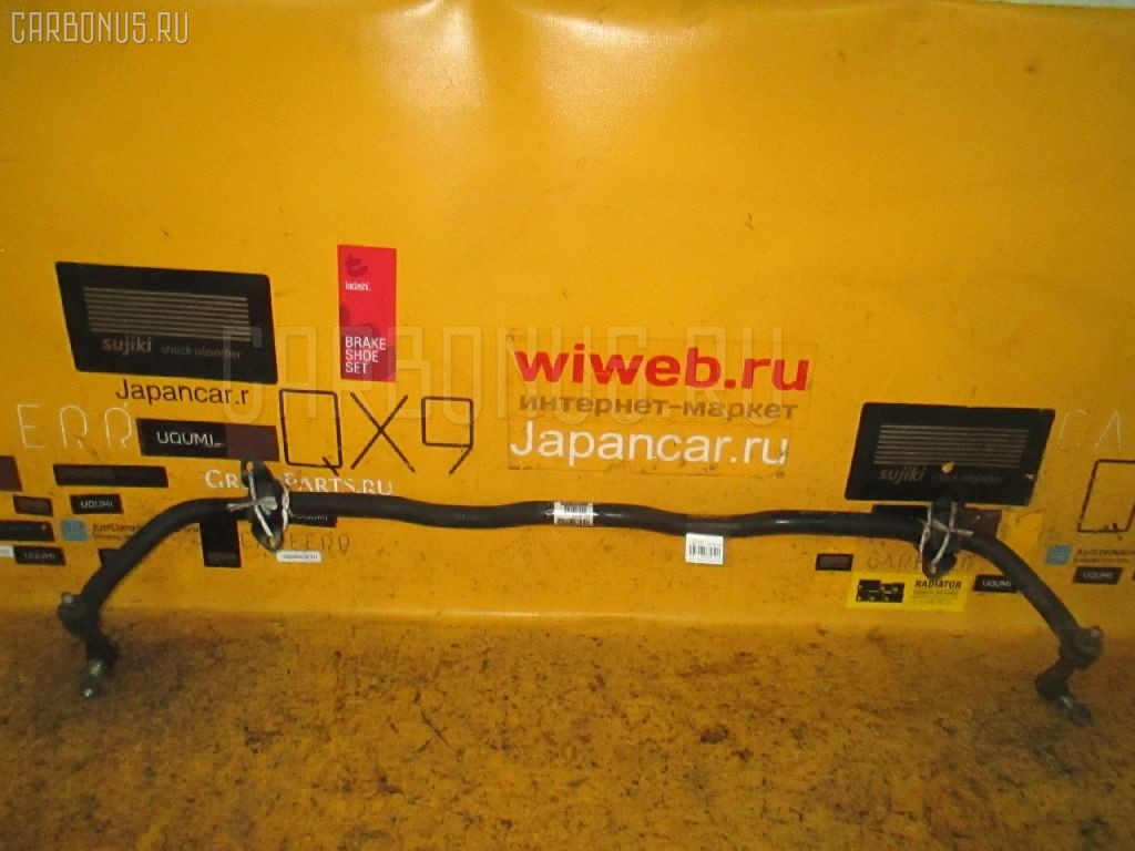

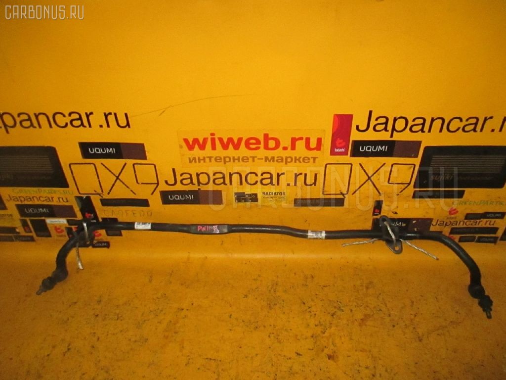

Всем привет. Подскажите какой из стабилизаторов подойдет на мой Эксперт.
Комментарий к файлу: от RW11 QR20DE
stabilizator-nissan-avenir-rw11-qr20de-1_21.jpg [ 133.87 КБ | Просмотров: 19817 ]
Комментарий к файлу: от PW11 SR20DE
stabilizator-nissan-avenir-pw11-sr20de-1_43.jpg [ 135.36 КБ | Просмотров: 19817 ]
Комментарий к файлу: от PNW11 SR20DE
7225527-170117111620.jpg [ 205.71 КБ | Просмотров: 19817 ]
Nissan Expert VW11 06.2001 QG18DE LX/G 2WD AT
СообщениеДобавлено: 01.09.2018 12:19
По большому счету - любой)
