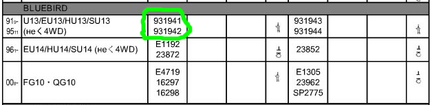

Жителям Москвы и "ближайшего", есть смысл поискать стойки МОНРО к нашим авто:
Вырезка из монровского каталога:
monroe1.jpg [ 57.57 КБ | Просмотров: 9668 ]
Если кто то найдёт -просьба отозваться.
